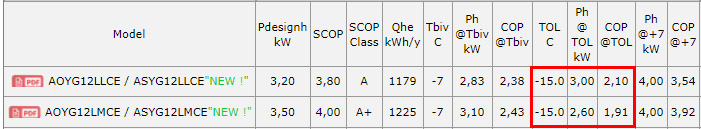

icon Re: Izbor klima uredjaja03.09.2017. u 22:00 - pre 108 meseci
mr Jozza:
Skopljan4e:
Vrlo lako...istestiraju je na Tbiv, sto znaci -7 eventualno(-10) , Proizvogjac odreguje Tbiv....i onda tu mocnost na -7 povecaju za 12% i dobiju PdesignH.
Primer
AOYG12LLCC / ASYG12LLCC ima Tbiv=-7 i tad daje 2,83Kw.....a Pdesign je 3,2KW
2,83 + 12% = 3,17 sto se zaokruzi na 3,2 i objavi
Jel ovih 12% zato što se klima testira na Tbiv sa kompresorom na 88%? Pa se doda 12% da bude 100%? Izuzetak iz ove formule je ASYG 12LTCA, čija snaga @-10℃ (Tbiv) iznosi ravno 4kW, a Pdesign je isto 4kW. Nadalje, snaga @-15℃ je opet 4kW. Sa druge strane, AWYZ14 LBCA @-7℃ ima VEĆU snagu od 6kW koliko je deklarisani Pdesign. Ima li neki razlog za ovako nisko deklarisani Pdesign kod obe Fujitsu koje sam naveo?
PdesignH je 100% moc klime al vezano za temperaturu a ta temperatura odregjhena je za svaku zonu sa TdesignH koji za Umerenu zonu iznosi -10C.
Znaci PdesignH je maximalna moc uregaja al na -10C.
Ako je maximum na -10 onda logicno da kad se izmeri na toplije temperature kao sto je primer -7C (Najcesci Tbiv) tada ce klima raditi i Rasterecenije.
Utvrdili su da to rasterecenje treba da iznosi 12% ili da bude najvise 88% snage na Tbiv jer bi za plus 12% dostigla tih 100% na -10C.
PdesignH se zove i FULL Load....dok sve ostalo od +16 do tih -10(9,9C) je delumno opterecennje ili PartLoad (kad klima radi rasterecenije od svog maximuma). Rasterecenje se odnosi na rad kompresora a ne na predatu i iporucenu toplinsku moc i jedno s drugo netreba mesati.
Neznam kako da jednostavnije ovo objasnim da Rasterecenje FullLoad / PartLoad se odnosi na kompresor al prikazano preko smanjenja toplinske moci za 12% jer se na Euroventu daje samo taj podatak za toplinsku moc A NE i podatak za obrtaje kompresora.
Da je prica posebna za svaki uregaj je Fakat...zato sto iste brojke izbace i uregaji sa 2,5KW-tnim kompresorom i neki sa 4Kw-tnim kompresorom na 60Hz....prvi kosta 500 a drugi 1000eura zato sto ima i mocniji komporesor koji ce za tu cenu raditi smirenije tishe i na manje obrtaje.
E sad imas klime koje imaju jednaku moc i za PdesignH i za Tbiv i to izmeren na (-10), ovaj slucaj najcesce imas kod Mitsubishija. Tu mislim da radi elektronika koja kontrolira kompresor ogranici mu obrtaje pa nedaje da klima preda vise toplote od izmerene na Tbiv pa je ta vrednost za Tbiv=PdesignH. Inace bi lepo povecali tu moc PdesignH za +12%. Jednostavno ovakvi uregaji imaju jake kompresore al su limitirani da odaju vise toplote od PdesignH a realno to mogu...Zasto je tako...pa da bi prodali i uregaje sa vecom snagom...ako oces vecu tooplinsku moc izvoli pa plati 18ticu ili24ku.
[Ovu poruku je menjao Skopljan4e dana 03.09.2017. u 23:27 GMT+1]

icon Re: Izbor klima uredjaja03.09.2017. u 22:15 - pre 108 meseci
Skopljane, ideš iz pogrešnog smera. Pdesign nema veze sa klimom, već su to toplotni gubici prostora. Klima može, a i ne mora da ih zadovolji. Ako ne može da ih zadovolji, onda mora da se uključuje dodatno grejanje. Tako se uopšte i dobija Tbivalent. Sve to konačno ima uticaj na proračun SCOP-a. Koga ne zanima SCOP, taj teoretski treba da gleda samo maksimalne snage na pojedinim temperaturama. Postavljao sam grafike o tome ranije.

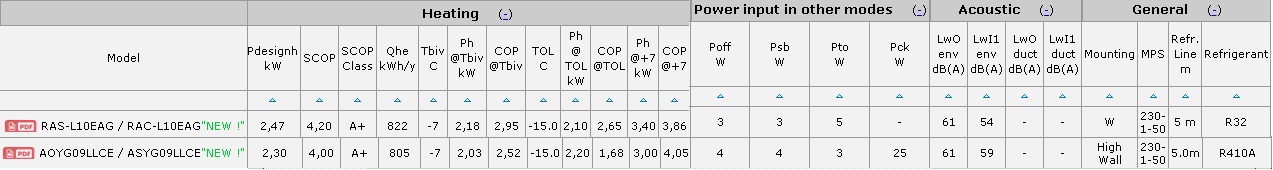

Jug_Jug
Operator
Operator
Član broj: 337147
Poruke: 3
icon Re: Izbor klima uredjaja04.09.2017. u 00:24 - pre 108 meseci
Momci bojim se da cu se i ja navuci na ovu temu.
Jozza ubedio si me nekako za ovaj LLCE i od onog sto sam malo istrazio vidim da je novija i usavrsenija klima od LLCR i taman mislim to je to stignem do nove nedoumice.
Rec je o opakom konkurentu Japancu!
HITACHI RAS-L10EAG 469€ vs FUJITSU ASYG09LLCE 489€
Na papiru bitka je unapred dobijena: Cena, freon R32 i vecina parametra su na strani Hitachija osim greaca i malo veca isporuka toplote na -15 koje su na strani Fujitsua.
Hteo bih da cujem sta bi vi dodali na ovo??? Hvala

mr Jozza
Jovan Rapić
IT podrška, WYG International
Član broj: 306013
Poruke: 1066
*.opera-mini.net.
+30 Profil
icon Re: Izbor klima uredjaja04.09.2017. u 08:06 - pre 108 meseci
Jug_Jug:
U Srbiji ne viđam Hitači, tako da ne znam šta da ti kažem. Na papiru je super uređaj. Ajd' da vidimo šta drugi misle.
PS: probaj da se informiše kod Hrvata, oni koriste i Hitači za grejanje. Na forum.hr sam čitao o tome kako se neko žalio na bunu spoljnu, mislim da je bio Haier, mada bolje proveri da nije baš Hitači u pitanju. Ako se niko nije žalio, i ako ima zadovoljnih korisnika, moj izbor bi bio Hitači.

icon Re: Izbor klima uredjaja04.09.2017. u 12:34 - pre 108 meseci
Jug_Jug:
Meni je u celoj toj priči najinteresantnije da 12LLCE na -15°C daje više toplote uz bolji COP od 12LMCA. Izgleda da je LLCE vrlo pristojna serija, koliko pratim poslednjih nedelja.
http://www.eurovent-certificat...ffiche=21&indice_affiche=1

Kako ti komentarises onu situaciju sa novom nocriom x gdje klima max moze da potegne daleko preko vrijednosti pdesign na eurovent.
Ta situacija sa nocriom x se ne uklapa sa ovih 88%.
rovaccccc
Član broj: 315350
Poruke: 2340
+463 Profil
icon Re: Izbor klima uredjaja04.09.2017. u 14:37 - pre 108 meseci
Evo ga ,po euroventu pdesign je 3,5 kw.
To se fino uklapa sa tbiv 3,1 kw....to dodje nesto slicno 88%
Ali se ne uklapa nikako u TOL na -15 od 3,8 kw
Da ne spominjem da se ne uklapa ni izdaleka u tabelu o maximalnim kapacitetima tog uredjaja.
Meni pdesign tbiv i tol zvuce tako jednostavno za shvatit.
Ali sto onda klime mogu preko toga.
Evo drugi primjer:
Daikin ftx50gv po euroventu ima na -15 TOL 3,24 kw pri cop 1,99.....sto znaci da tad trosi oko 1,6 kw iz uticnice.
Covjek koji ima taj model od prije mi kaze da ta klima i na -7 i na -15 ...itd.....moze da povuce 2,5 w iz uticnice
Ja to nisam izmjerio jos,samo sam dobio takvu informaciju,ali ne znam zasto bi neko lagao.
Ja jedva cekam zimu da provjerim taj podatak.
Onda cemo znat iz prve ruke moze li daikin jos jace grijat od onoga sto je navedeno na eurovent.
Nadam se da ce i ostali provjerit svoje klime.
Fujitsu nocriu sam odavno provjerio.
Ono sto pise u spec kao max power input oko 3000w iz uticnice.
Nocria to moze da potegne bez obzira sto je vani i -15 ...koliko god......samo moras da iskljucis economy,moras duvanje postavit u Hi,i zadat koji stepen vise......i ona je za tren na 3000w iz uticnice :)
