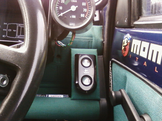

icon Re: Fiat Panda [Classic] klub19.09.2008. u 13:02 - pre 213 meseci
A evo i jos jedne ideje za zvucnike iz Britanije
