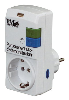

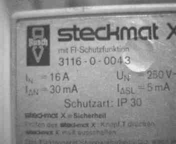

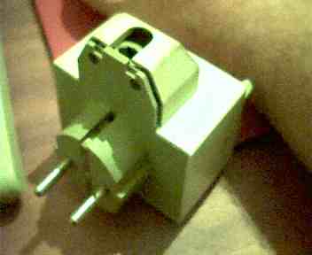

Mnogo je to prijatelju. Za zastitu osoba u kriticnim prostorijama se ide cak do 0,03A pa i nize.
Objasnjenje slika:
prva - utikac sa FID sklopskom u sebi, montira se na kabl, prilicno star model
druga - njegovi podaci - za direktan dodir stiti na 30mA a ako je greska preko zice za uzemljenje onda je jos osetljiviji - samo 5 mA, znaci 0,005A
treca - noviji steker sa FID-om, vrlo se prosto koristi - njega ukljucis u uticnicu, svoj potrosac u njega, gotovo. Ovaj stiti sa 30mA
