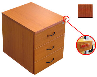

Napravio sam u Excelu mali alat za pomoć oko računanja dimenzija materijala potrebnog za fioke.
Ako vas koji znate, ne mrzi voleo bih da pogledate da li je ispravan.
Excel dokument možete preuzeti sa linka ispod
https://www.dropbox.com/s/b8h60gyulwakbfy/Fiokar.xlsx?m

@dekys
ako bi mogao da objasnis (crtez)...ideja je dobra ali nemamo uputstvo za rukovanje

O kako sa glupav.
Fiokar bi izgledao ovako nekako http://www.svezakucu.rs/www/pics/items/portal/big/15852.jpg samo sa dve fioke i imao bi tockice.
VxŠxD su spoljne dimenzije
debljina iverice nadam se da je jasno
Broj fioka takođe je jasan (predvidjeno rastojanje 4mm)
Debljina kanta (moze biti 2 ilio 0,5 i u zavisnosti od toga razlikuju se oznake "," ili ""'[to treba da ukaye koja)
Sare prate prvu meru 400, x 450,, - 1 kom (Znači EGER prati meru 400 koja je kantovana sa jedne strane a 450 je kantovan sa ove i to ABS kantom 2mm) dsa je drugačije tj. 0,5 mm izgledalo bi ovako 400' x 450'' - 1 kom
Valjda sam bio jasan :(

Ovaj program i nije tako loš...

Koristio sam ovaj excel i po njemu naručio materijal,
malo je bilo problema sa dubinom fioke i 4mm je puno za razmak!
Ispravicu pa ako nekome zatreba nek izvoli!
Sve ostalo je bilo super!!!

Vidjao sam citave makroe uradjene u excelu za porucivanje materijala.
Ovo tvoje je prilicno prosto, ali bas zbog toga si mi dao ideju da napravim par svojih modela i formula za izracunavanje.
btw, mnogo je bitno da imas sliku toga sto izracunavas.
