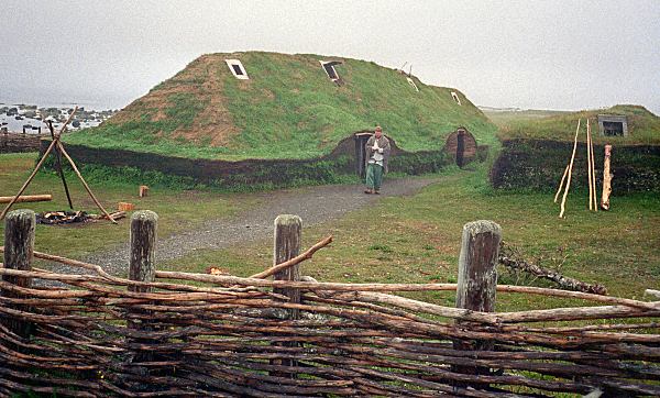

Island - nadzemne kuće pokrivene zemljom
http://www.hurstwic.org/histor...ly_living/text/Turf_Houses.htm
