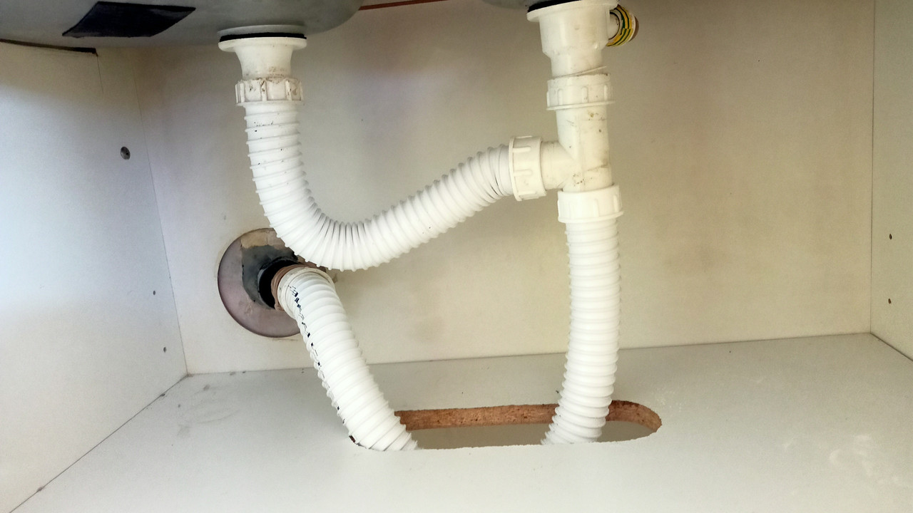

Vec duze vreme muku mucim sa ovim problemom.Elem sta se desava i nikako da dodjem do nekog resenja.Sve je ok ono odvod cist sudopera cista menjan sifon vise puta .Do sad asam stavljao onaj gibljivi sifon i ima prikljucak za sudo masinu.Al uvek imam smrad dole u sudoperi ,ne iz sudopere gore nego dole u onom ormaricu ispod sudopere.Sve je vise puta menjano stavljane nove gume na cev koja ulazi u zid.Nigde nista necuri sve je ok al smrad je i dalje tu.Kad se otvore vrata dole od tog omrarica unutra smrdi.E sad jedino sto mi pada na pamet posto sam na zadnjem spratu pa da je odusak koji je na krovu lose uradjen pa da vraca ili da neodvlaci dovoljnote mirise.Zgrada je stara a ja sam u nadogradnji na 4 spratu iznad mene je ono kao neki tavan i krov.E sad evo slike tu ima dva izlaza pretpostavljam da je jedan za onaj iz kuhinje za aspirator a pretpostavljam jedan za odusak od kanalizacije,mada mozda gresim.
https://imgur.com/a/gVrOR02
Da li mozda ima neko ideju kako da resim taj smrad.

Ako su delovi sifona i ostalih cevi dobro ušrafljene, jedini izvor može da bude iz zida - dihtung ne naleže lepo na spoljnu ili unutrašnju cev ili oboje.
Ja sam na poslu, da ne bih čekao majstore, pošto je cev koja ide u zid bila nešto uža od cevi u samom zidu, namotao neki materijal i sve dobro nalio silikonom, i do sada nije bilo problema.
Dakle, proveri prvo cev koja ulazi u zid, da li je dihtung dobar, skini ga i operi za svaki slučaj, i kad ga budeš postavljao, prvo provuci kroz njega cev na strani sudopere, pa potom kad ubaciš cev u zid polako uguraj dihtung, jer je lakše nego obrnuto, plus ne rizikuješ da pri ubacivanju cevi u zid gurneš dihtung unutra.

Ja sam tako silikonom napunio SVE oko cevi iz zida, SVE oko EK ventila - SVE!
Rebrasto crevo tj. sifon - svugde dihtuje, nema teorije da negde "diše" i smrdi. I opet je smrdelo kad se otvore vrata.
Ali, kad se izluftira kredenac, smrad nestane, i ne možeš njuškajući da provališ odakle smrdi.
Dakle, pošto je zatvoreno, jasno je da smrad dolazi u veoma malim "količinama", ostaje u kredencu, i kad on otvori - oseća se smrad.
Onda sam kupio novo rebrasto sifon crevo, montirao i prestalo da smrdi. Znam, neverovatno, nema nikakve logike.
I tako smrada nije bilo neznamnija koliko meseci, i onda je opet polako počeo da se javlja. I dalje ne kapiram logiku.
Sad se nosim mišlju da umesto rebrastog creva namontiram pravi metalni sifon, mesingani, hromirani.

Ta rebrasta creva su katastrofa, jer se pojave pukotine na prevojima, voda ne curi, ali se oseća smrad.
U nekim prodavnicama čak lažu kupce da više nema u nabavci onih klasičnih sifona, što je laž, nego je nekim prodavcima problem da drže u magacinu na desetine različitih modela, ovako 2 ili 3 veličine creva su "univerzalne" za sve kade i sudopere.

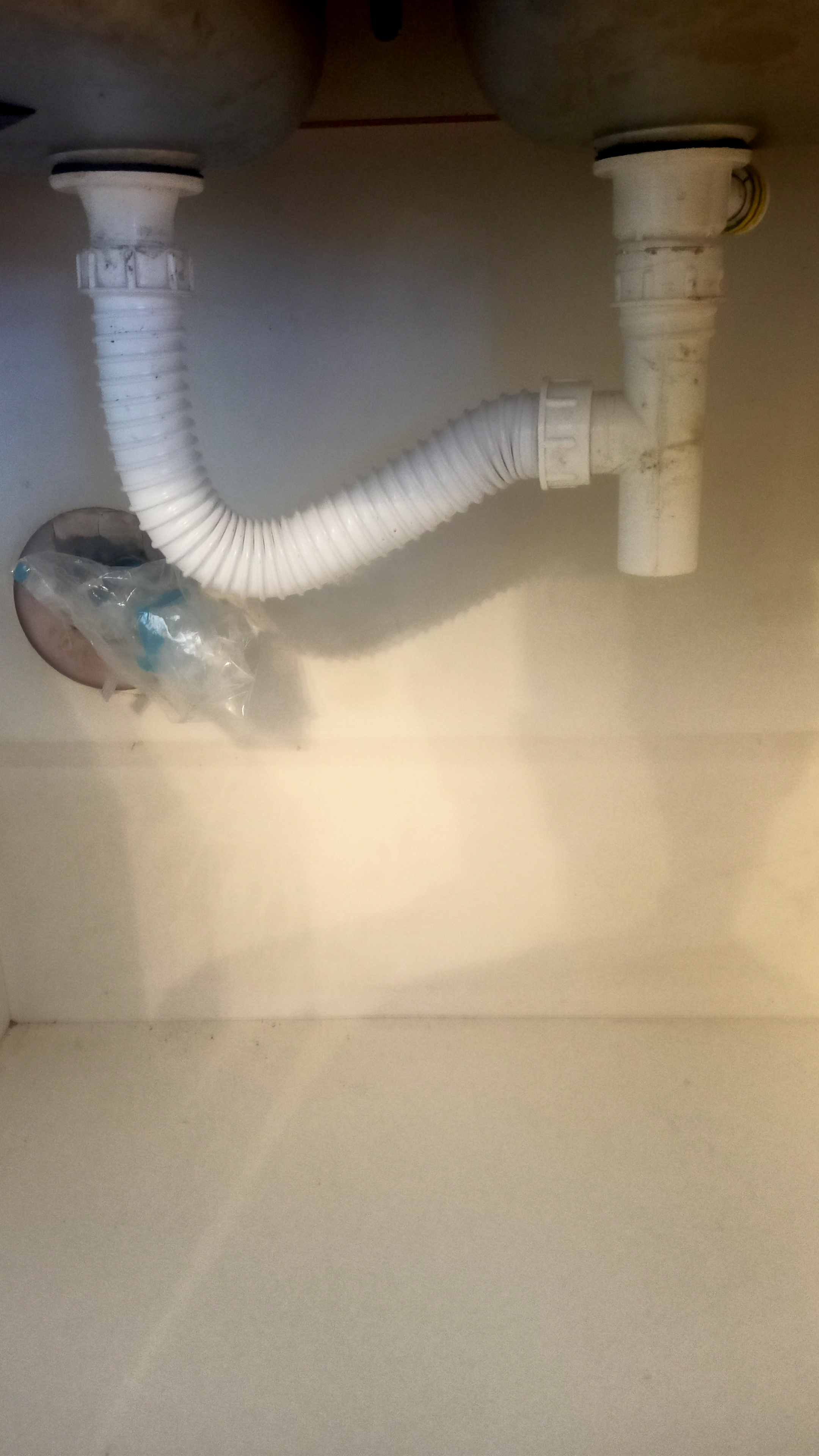

Odiseja " smrdljiva creva " se nastavlja .
Zbog smrada sam stavio nov rebrasti sifon .
Stan nije korišćen , posle par meseci ponovo smrad .
Skinem creva , pogledam i osim ustajale čiste vode ništa drugo ?
Da se ne bi vrteo u krug i menjao sve ponovo skinem sifon i rupu za odvod u zidu zatvorim .
Oblikujem kuglu od Al folije , ubacim u odvod , zatim dodam sloj žive gume i kesu preko svega toga .
Izluftirao sam kabinet , i ostaviću neko vreme da vidim da li će ponovo smrdeti .
Ako bude smrdelo znači nije do samog sifona već je problem u ovoj olovnoj odvodnoj cevi ili u spoju između te cevi i rebrastog sifona .
Nemam odgovarajuću gumenu manžetn za olovnu cev ( bio u svim radnjama vodo materijala ) pa se snalazim kao što sam pokazao u prethodnoj poruci .
