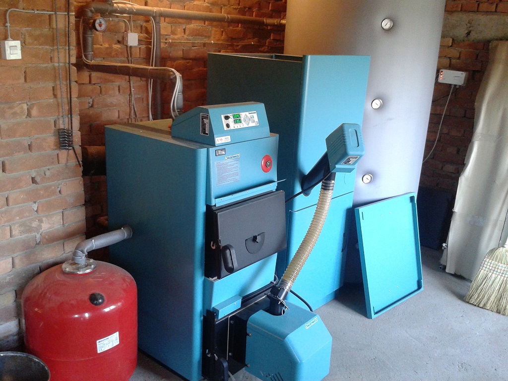

Još bolje bi bilo da temperatura kotla ne pada ispod 70, a ako ćemo da cepamo dlaku, onda 72. Kolika je vaša ciljana temperatura, na kotao mislim?
djunis82
Ivan Đunisijević
Čačak
Član broj: 318190
Poruke: 66
82.117.197.*
icon Re: Grejanje na pelet03.12.2013. u 10:43 - pre 156 meseci
Ciljana 80, uz histerezu 15.
Mada, sa ovim snagama na kojima meni radi gorionik (15kw prvih sat, 12kw kasnije), ciljana temperatura se ne dostize.
Napomena, mesni ventil je otvoren 1/3, cug otvoren 2/3, pumpa na 1.brzini
Promenio sam temperaturu cirkulacione pumpe. Ukljucuje se na 65 uz histerezu 5. Nisam mogao non stop da otpratim rad, ali po onome sto sam letimicno video, mogu reci da je promena POZITIVNA. Cini mi se da za je nijansu brze samo zagrevanje, kasnije su radijatori topliji (47-50), a temperatura kotla kasnije ne pada ispod 60.
Sad vidim da se moja prethodna poruka moze citati dvosmisleno.
Njome sam hteo reci da je podizanje praga ukljucivanja/iskljucivanja pumpe dovelo do:
1) Skracenja vremena potrebnog za otpocinjanje grejanja (radijatori da dostignu bar 40)
2) Brze postizanje i odrzavanje zeljene temperature radijatora (47-50)
3) Odrzavanje temperature kotla iznad 60.
plus
4) Sporiji pad temperature kotla, po prestanku rada gorionika.

Tačno tako sam vaš post i razumeo, jedino što mislim da bi kotao trebalo da bute topliji. Možda da još malo pritvorite mešni ventil: cenim da će temperatura u kotlu da poraste, a da će temperatura radijatora da ostane ista, naravno ne odmah, nego tek kad se kotao dotatno zagreje.
Uzgred: u dubokoj veri da je vaš dimjak "domaćinski" napravljen te da ima jak "cug", jači nego što bi gorionik voleo, pritvorite klapnu bar na pola, pa posmatrajte efekat, pa ga eventualno kad efekat ustanovite, odlučite da li ćete ga pritvarati još, da li je "na pola" taman, odnosno da li je i to previše.
Inače, granica pritvaranja klapne na dimnjaku je da na onaj otvor na gornjim vratima ne izbija vrelina. Dakle, itvorite leptir ili šta već zatvara taj otvor (na gornjim vratima) stavite nadlanicu ispred otvora i polako zatvarate dimnjačku klapnu. Kad vrelinu na nadlanici osetite, klapnu malo vratite i to je to. Naravno, neka kotao radi na najvećoj snazi na kojoj inače radi.
Opet uzgred: koliko ono prostor grejete?

Grejem 123 m2. Prizemlje 61, sprat 62m2. Izolacija 8cm, u prizemlju PVC stolarija. Na spratu drvena stolarija u solidnom stanju. Na spratu nema druga betonska ploca, vec lamperija, a iznad nje kamena vuna i nesto stiropora. Ima tu jos nekih delova koji su zbog konstrukcije ostali termo neizolovani, sto ce biti kasnije sredjeno (jer nisu toliko kriticni).
Elem, cug sam drzao otvoren 1/2 i izbijala je ta vrelina o kojoj govorite. Povecao sam kasnije otvorenost na nesto ispred 2/3, ali i dalje se oseca pomalo. Popodne cu joj naci optimalnu meru, po Vasem savetu.
Sto se tice temperature kotla, sta mislite da li to sprovesti:
a) povecanjem praga ukljucivanja pumpe,
b) duzim radom na 15kw,
Ili kombinacijom a) i b)?
U svakom slucaju mesni ventil ce biti dodatno zatvoren, recimo na nesto malo iznad 1/4 (moram ovako opisno sa kazem, jer je takva skala ESBE ventila)

Ne bih dalje podizao temperaturu uključivanja pumpe. Sad je na 65, zar ne?
Ne znam vaša podešavanja, pa ne znam ni koliko dugo na kojoj snazi radi, ali "pije vodu" naim da produžite rad na 15 kW, mada bih pre bilo čega samo uradio ono što rekoh sa mešnim ventilom. Prvo to, pa kad se vidi efekat, onda možda produžetak rada.
Kotao vam je u kući, ili van nje?

Ok, zatvoricu jos malo m.ventil, produziti rad na snazi od 15kw i ostaviti pumpu kakva jeste sad (65 ukljucivanje, 60 iskljucivanje), pa javljam kakvo je stanje.
Kotao je u zidanoj garazi koja je fakticki produzetak kuce. Put cevi od kotla do ulaska u dnevnu sobu prizemlja, odnosno hodnik sprata, nije duzi od 2,5 metra.
