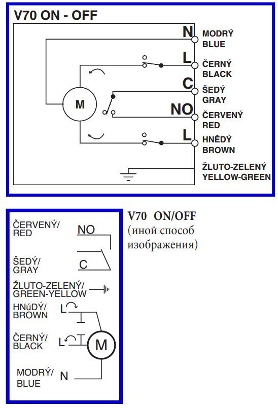

Imam pogon mesnog ventila mut meccanica v70 230 OO. Pogon ima pet zica, plava nula, crna levi smer, braon desni smer i crvenu i sivu za koje ne znam cemu sluze. Sta mislite za sta sluze te dve dodatne zice i gde bi se vezale, mozda se neko susretao sa tim.

icon Re: Grejanje na pelet24.01.2014. u 21:22 - pre 148 meseci
Ja sam imao neki lijevi mis isto tako lijevo desno nula uzemljenje i na onaj peti palila se pumpa.A i nemora ono ostalo je radilo dosta dobro dok je radilo bez pumpe jer je bila velika pa nisam mogao da je stavim diektno .A kod seltrona ima isto takav sa pumpom MP 15 SELTRON ima sema i vidis da ima pumpa da se pali gasi.

icon Re: Grejanje na pelet25.01.2014. u 07:41 - pre 148 meseci
Hvala zeljezara na odgovoru. Tako nesto sam i mislio nego nigde ni u kakvom
uputstvu se nije pominjala pumpa. Sad sam gledao ovo od seltrona, isto tako
je to i kod mene, pa je verovatno za to namenjeno.
