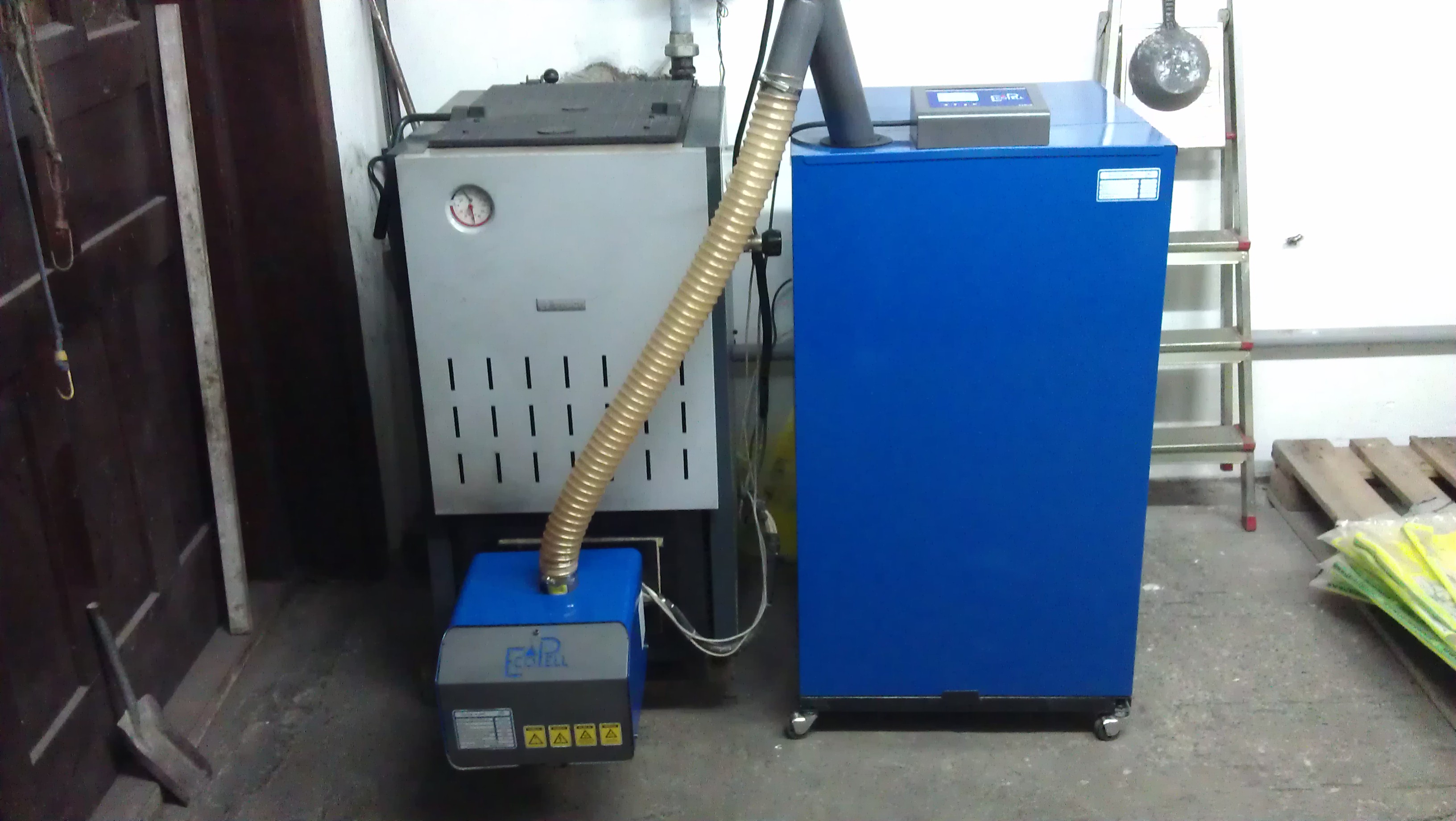

BOSCH 32 kW
Kotao na pelet
brate ja imam taj boschov 32 kotao.odlican je.mala potrosnja,mala temperatura izlaznih gasova,lagan za ciscenje.fabricki dobijas turbulatore u dve promaje.sad novi je super izolovan cak i poklopci.nije integrisani i moze i ugalj i drva,ali odlican je.

lave koliko je meni poznato to je standardni bosch kotao na cvrsto gorivo na koji je stavljen gorionik brenn....isi kao i feroli...
sto se tice kotla ja sam zadovoljan vrlo dobra iskoriscenost i lako odrzavanje, jedina mana da kazem do sada sto sam primetio je izolacija,pogotovo gornje ploce,
ali to se vrlo lako resi ..
Dakle,to nije integrisani kotao na pelet,ako sam dobro razumeo???Verovatno ima slabije iskorištenje za neki mali procenat,po nekoj logici a ostalo je ok.
ne nije integrisan,ali iskoriscenost je odlicna,zmajdin je kod mene izmerio 90% -92%
ne bih se slozio sa tim da je super izolovan,naprotiv to mu je najveca mana po meni ...prednja strana nema uopste izolaciju!!!!
zasto je tako nemogu da razumem ljude iz boscha,poklopac je isto slabo izolovan,ja sam uzeo kotao prosle godine nisam video da je nesto menjano od tada

ne znam brate,meni je poklopac mozda malo,ma blago mlak s polja,skoro hladan.a jesi li sta stavljao na tu prednju stranu?

nisam jos ali plan je da ceo kotao ponovo izolujem
a poklopac je kod mene bas vruc,inace je nov,zamenjen u oktobru jer se stari blago iskrivio i nije dihtovao pa je dimilo malo
zvao sam bosch i posle nedelju dana ceo poklopac zamenjen bez ikakvih problema..jos jedna pohvala za bosch

a jel imas izolaciju na poklopcu,kad je tako vruc!?kazem ti jedva mlak!

ima fabricka izolacija,to je neka tvrda ploca i vuna ispod nje...ali ta izolacija nepokriva celu povrsinu poklopca,ima ne zasticen prostor od oko 1cm po ivici te ploce
tako da se toplota tuda prenosi na metal poklopca
poklopac bude vruc skoro kao cev dimnjaka,kad kotao radi duze vreme recimo na 18kwh ili vise jedva drzim ruku na njemu
kazem ti cela izolacija je slaba ...zadnja strana ima neku penastu izolaciju koja ne naleze lepo a i vrlo je tanka gubi na sve strane
u pocetku nisam mnogo tome davao znacaja jer mi je kotao u kuci pa ta toplota nije bas bacena al opet zasto rasipati u garazi toplotu..
evo sky1 je izolovao dodatno kotao i kaze da je smanjio potrosnju za 30%,mislim da to malo preterana procena ali efekta sigurno ima
dodatna izolacija moze da se uradi za malo para tako da cu to sigurno uraditi za sledecu sezonu
