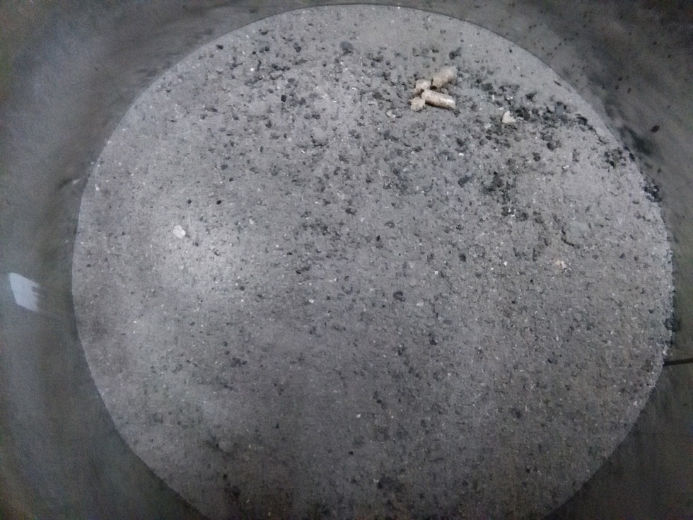

Pa šalu na stranu dosta visim oko kotla uvek nešto babram , a i tamo su mi mačke ... Do sad sam u turbulatore od žice (fabrički) ubacio spiralni flah od 2mm da ima bolju turbulenciju i duži put "dim" (prethodno sam experimentisao sa cevima u turbulatorima al se pokazalo da je prigušilo protok ), poboljšao sam izolaciju od gore jer je dosta bilo toplo kod gornje ploče pa sam ubacio mineralnu vunu , sad sam i ovo ubacio da mi ne ispada pelet van posude , inače sam i čačkao usis i shvatio zašto su ga tako "naopako" napravili , naime na usisnu rupu od fi 50mm su stavili ventilator od 80mm koji nije bio dovoljan pa su prvo serviseri prelepljivali taj usis sa nekom folijom da vazduh brže protiče kroz sistem , da bi naknadno ugradili ventilator 120mm da bi imao pravi cug , predpostavljam...U suštini ja zadovoljan , do sad potrošeno 1250kg peleta , sa grubo 1% pepela kako sam merio , svaki put kad čistim pepeo onda i ložište sastružem i nema gareži tj ima je smešno malo . Evo i slika pepela
Ovo sam hteo da uradim već jedno vreme a kad je neko od članova postavio sliku da je uradio i dobio "uredne" rezultate eto i ja da konačno odradim , materijal je običan lim od oko 2mm (ne znam tačno) , inače sam dobio od 5mm al kad sam pokazao na koliko da mi saviju bilo je prevrtanja očima pa reko ajd ako ovo upali onda jednom...Za rupe nisam siguran , još ćemo da prodiskutujemo , ovako je plamen usmereniji pa velim valjda i vazduh ide gde treba a ne okolo , videćemo ...

icon Re: Grejanje na pelet06.01.2015. u 19:05 - pre 142 meseci
Bitno je da si ti zadovoljan i da ti kotao malo trosi a sve ostalo su nijanse .

icon Re: Grejanje na pelet06.01.2015. u 19:11 - pre 142 meseci
E da ... prvenstveno sam hteo od šamota prsten al ne bi stao u komadu unutra , jedino da ga prepolovim . No još je ovo experimentalna faza , treba videti kako će se pepeo ponašati , tj hoće li izlaziti van pepeljare ili je ne daj bože zapušiti ...
