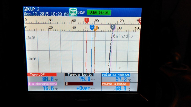

pexi77. Pumpu u radijatorskom krugu aktivira Zmajdinov TrmRglt 1.1 na, po mom sistemu stelovanih 55C, ali se pumpa aktivira kad na kotlovskom displeju pokaze 58C. Malo je niza temperatura od potrebnih 63-67, ali mi je ovako podeseno zbog male zapremine vode u kotlu.
Po nekoj logici ovo boldano je baš suprotno onom potrebnom. Manja zapremina kotla zahtjeva uključenje pumpe na većoj temperaturi da bi iz što manje uključenja pumpe došlo do progrijavanja sistema. Ovako pumpe startuju i staju bar 10-ak puta dok se cijeli sistem ne ustabili. Ispravite me ako griješim

icon Re: Grejanje na pelet15.12.2015. u 19:12 - pre 131 meseci

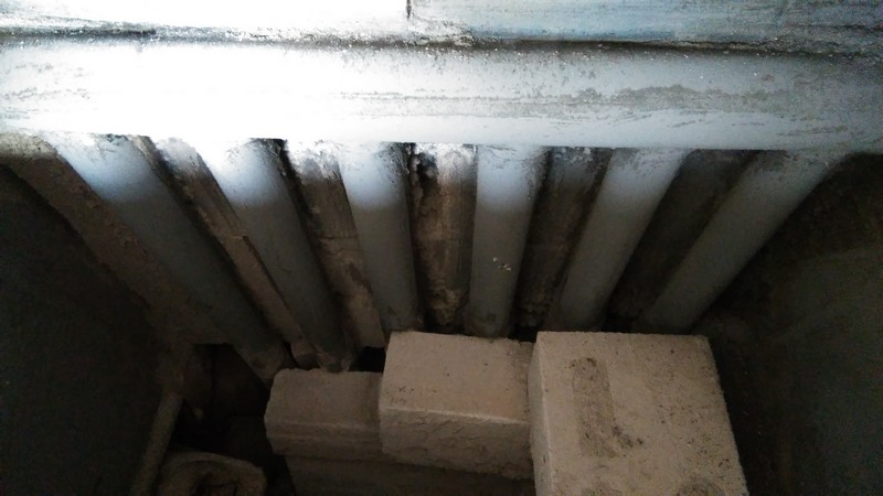

Na ovim slikama vide se parametri koje bi mnogi vlasnici firmiranih gorionika poželjeli i slika ložišta (izdala me baterija pa je slikano bez blica)
Snaga gorionika je uravnotežena sa potrošnjom toplotne energije tako da zadatu temperaturu od 80 stepeni postiže za nekih 6-7 sati rada a onda malo odmori (po mojoj želji). Imam izrađenu tabelu i snagu gorionika mogu da mijenjam po 1 kw/h prema potrebama. Parametri sa slike su pri potrošnji od 2 kg/h. Ovo malo krivudanje u dnu temperature u kotlu (tačka 2) je trenutak čišćenja kompresorskim zrakom. Intezitet čišćenja je na svaki sat. Sa pripremom i čišćenjem traje oko 3 minuta pa u tom periodu i dok se plamen ponovo ne stabilizuje, temperatura u kotlu opadne za oko 2 stepena

dusanmijat:
I ja sam razmisljao vasom logikom. Medjutim praksa me je demantovala. Preko TrmRglt sam mu u pocetku zadao 64C da pali pumpu u radijatorskom. Na kotlu je to bilo 67C, a gasio je pumpu na kotlovskih 63C. Ali je zato do stabilizacije u sistemu dolazilo tek posle tri sata od aktiviranja kotla. Samim tim je efekat da je grejanje aktivno izostao, tj trebalo nam je dugo da osetimo toplotu radijatora, jer je precesto iskljucivana pumpa. Pozalio sam se @vasic74 za datu situaciju i on mi je savetovao, a kad je bio kod mene i sam postavio temperaturu aktiviranja pumpe u radijatorskom krugu preko TrmRglt na 55C. Efekat odmah vidljiv. Ceo sistem od paljenja kotla, do zadatih 48C u potisu posle pumpe u radijatorskom sistemu, je stabilizovan za sat vremena. Pri tom je zadata temperatura u kotlu 73C, i ona nije menjana od pocetka. @vasic74 mi je objasnio da je mala zapremina vode u kotlu, a ona je kod mene svega 25l, iziskuje da se pumpa aktivira ranije da bi se kotao bolje izborio sa oscilacijama. I stvarno, sad se mnogo manje u pocetku rada kotla, pumpa ukljucuje i iskljucuje. U cilju duzeg rada kotla u modulaciji, a da radijatori ostanu duze topli, smanjio sam temperaturu u potisu na 45C posle radijatorske pumpe. Nazalost, nemam info kolika je temperatura u povratu. Za sada, a na ovim temperaturama, ovo sasvim fino funkcionise.

pexi77:
I dalje tvrdim da ste se samo prevarili igrom brojeva. Ako sam dobro razumio, sad se radijatorska pumpa pali na 55 a vjerovatno gasi oko 50-51 stepen. E tu leži zeko, ova niska temperatura gašenja. Imate brže zagrijane radijatore ali i dugo podhlađen kotao. Pokušajte podići temperaturu uključenja pumpe na 65 a isključenje neka ostane kakvo i jeste. TREBA POVEĆATI DELTA "T" između uključenja i isključenja a u korist uključenja na većoj temperaturi

icon Re: Grejanje na pelet15.12.2015. u 20:50 - pre 131 meseci
@dusanmijat E, pa to bih i ja voleo da moze, ali nazalost, ne moze. TrmRglt ima mogucnost da ukljucuje pumpu kada se postigne odredjena kotlovska temperatura, i drugu mogucnost da odredim kolika temperatura ce ici u radijatore. Sto se tice prve mogucnosti, ao njoj sada diskutujemo, ona ima mogucnost da ukljuci pumpu na npr zadatih 55C, i ona to radi, kod mene na +3C od zadanih 55c, a gasi pumpu na -3C od zadanih 55C. U praksi izgleda ovako: na zadanih 55C, ona pali pumpu na 58C, a gasi je na 52C. Ako gresim, i ako ima mogucnosti koje Vi kazete, onda bih je sigurno podesio da se pali na 65C, a gasi na 55C, kako ste mi i objasnili. Bar sam Vas tako razumeo. Ali, mislim da TrmRglt takvu mogucnost nema, ili ne znam. Ako ima, voleo bih da znam kako da je podesim na Vas nacin, pa da vidim kako u praksi funkcionise.

pexi77: @dusanmijat E, pa to bih i ja voleo da moze, ali nazalost, ne moze. TrmRglt ima mogucnost da ukljucuje pumpu kada se postigne odredjena kotlovska temperatura, i drugu mogucnost da odredim kolika temperatura ce ici u radijatore. Sto se tice prve mogucnosti, ao njoj sada diskutujemo, ona ima mogucnost da ukljuci pumpu na npr zadatih 55C, i ona to radi, kod mene na +3C od zadanih 55c, a gasi pumpu na -3C od zadanih 55C. U praksi izgleda ovako: na zadanih 55C, ona pali pumpu na 58C, a gasi je na 52C. Ako gresim, i ako ima mogucnosti koje Vi kazete, onda bih je sigurno podesio da se pali na 65C, a gasi na 55C, kako ste mi i objasnili. Bar sam Vas tako razumeo. Ali, mislim da TrmRglt takvu mogucnost nema, ili ne znam. Ako ima, voleo bih da znam kako da je podesim na Vas nacin, pa da vidim kako u praksi funkcionise.
Ovo vam mora potvrditi zmajdin ili forumaši koji imaju njegovu regulaciju. Ja sam svoju rgulaciju prilagodio sebi i mogu deltu da mijenjam kako mi odgovara u datom trenutku. Sad je uključenje na 67 i njega nemam namjeru mijenjati dok isključenje trenutno ide na 50 ali kod mene su te temperature u ekonomajzeru (komora vezana u seriju sa kotlom kroz koju prolaze dimni plinovi iz kotla i dogrijavaju je dodatno). Zato kod mene temperatura dimnih plinova ni u ludilu ne može da naiđe na 95-100 stepeni
