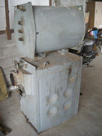

Ultrena
Lazarevac, Srbija
Član broj: 327500
Poruke: 753
+54 Profil
icon Re: Grejanje na pelet09.01.2016. u 15:13 - pre 130 meseci
Nisam bas hvatio ovo "potopljen u vodu kotla", vidim da iz kotla idu dve debele cevi (mozda cak i 2") u bojler ujedno su i drzaci.
Nesto na ovu foru. Prethodni kotao je Stadler tako da je od njega to ostalo, a kotao je pravljen i tako je posle modifikovano za stari bojler.

ivan1973
Član broj: 331025
Poruke: 50
icon Re: Grejanje na pelet09.01.2016. u 21:59 - pre 130 meseci
Ultrena:
To je taj kotao i bojler! Stari dobri Stadler- potpisujem jedan od boljih - trajao mi je 24 god.
I ja sam imao identični ovakav pre novog koji je sličan ali ipak drugog principa.
Šta znači potopljen - te dve prirubnice su i nosači i priključci. Bojler ima dva zida - prvi u kojem je sanitarna voda a između prvog i drugog je voda od kotla u kojoj bojler "pliva"
Ako si novi kotao pravio kao stari i povezao ga sa te dve prirubnice -princip je isti - bojler i dalje pliva u vodi kotla i to najtoplijoj na vrhu.
