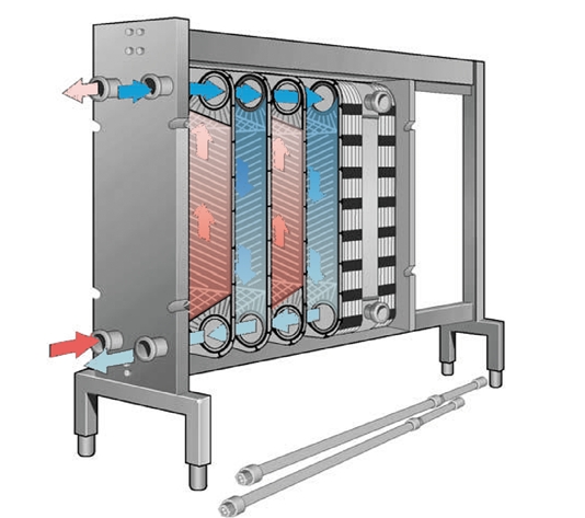

A kakvu ulogu imaju pločasti izmenjivači i kako izgledaju?

Izgleda ovako, mada ima raznih modela...
Uglavnom se koristi za podstanice centralnog grejanja, itd...
Na jedan kraj ulazi voda od toplane i greje celije u kojima je voda od kucnog sistema. Ima tu malo gubitaka u primo-predaji ali bez njih nekako ne moze
Ovde je malo bolje objasnjeno

Plocasti izmenjivac toplote ili protivstrujni aparat ima ih i cevactih samo su mnogo vecih dimenzija ove plocaste ismenjivace kod nas su poceli da ugradjuju devedesetih godina proslog veka,postepeno se izbacuju cevasti i ugradjuju plocasti,ovo je cinimi se po svedskoj licenci,kod nas ih proizvodi Traco firma za projektovanje i instalaciju grejanja
