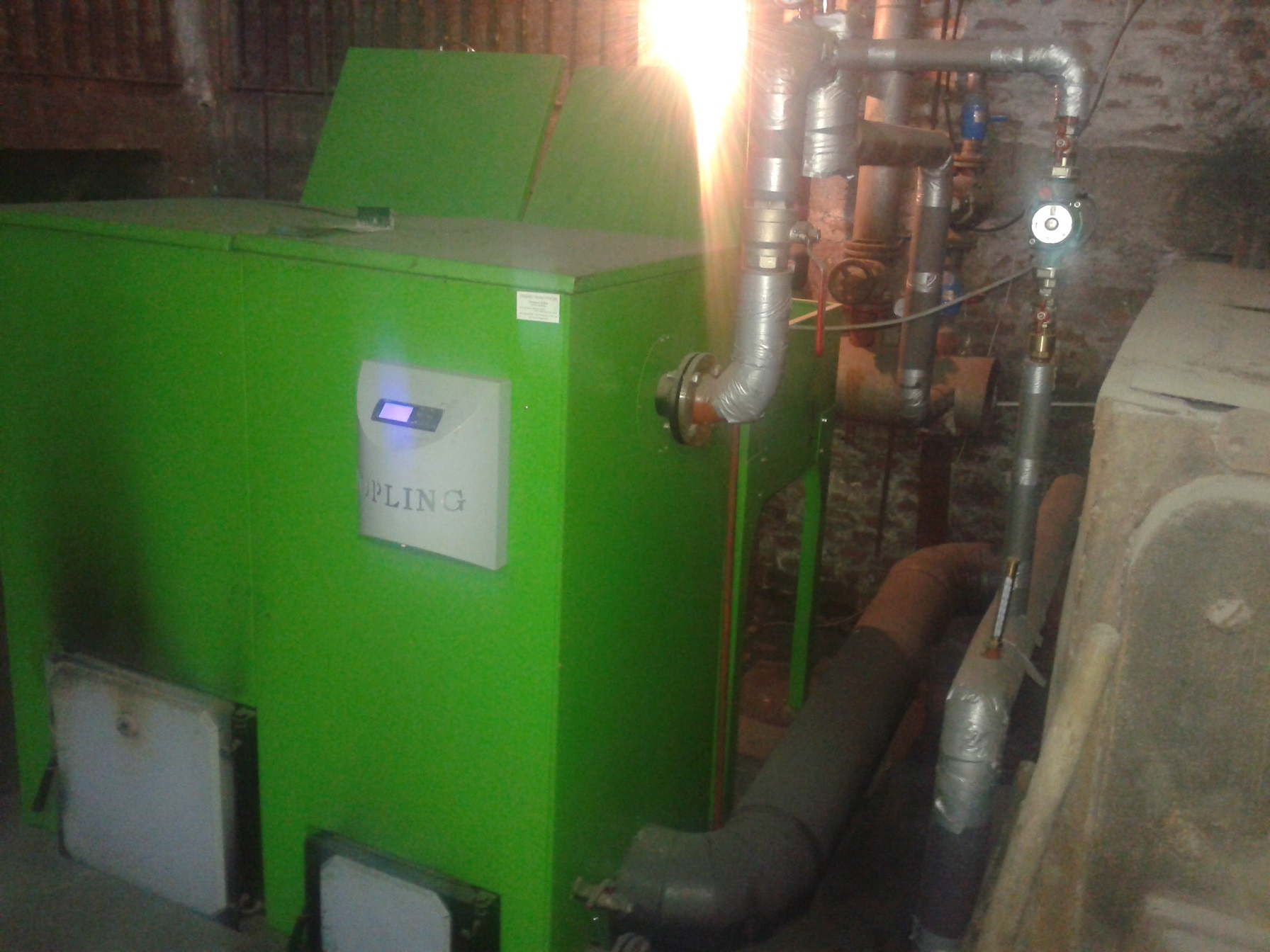

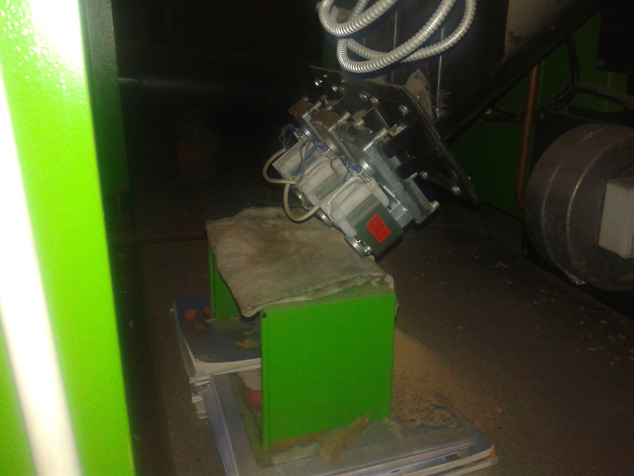

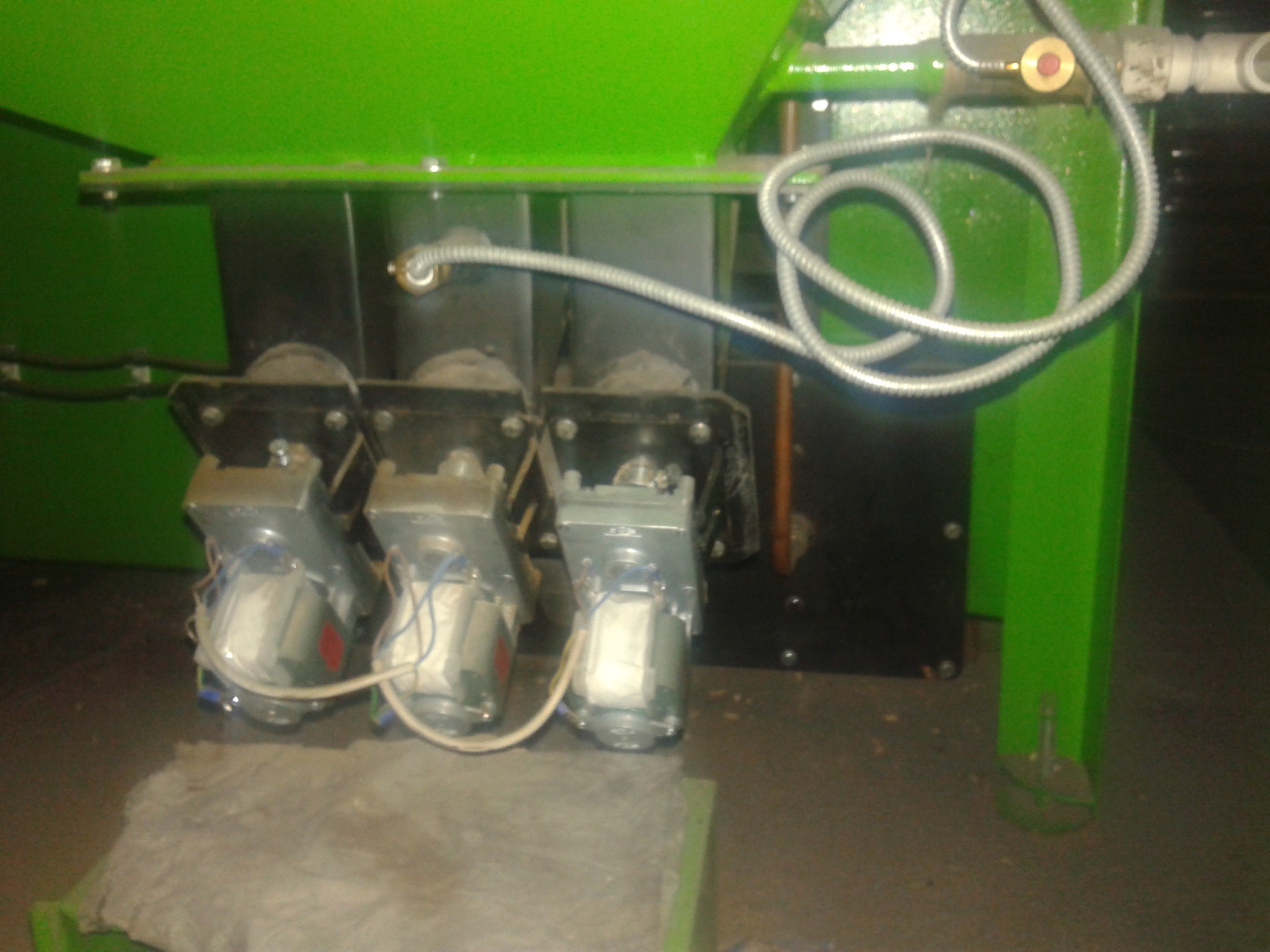

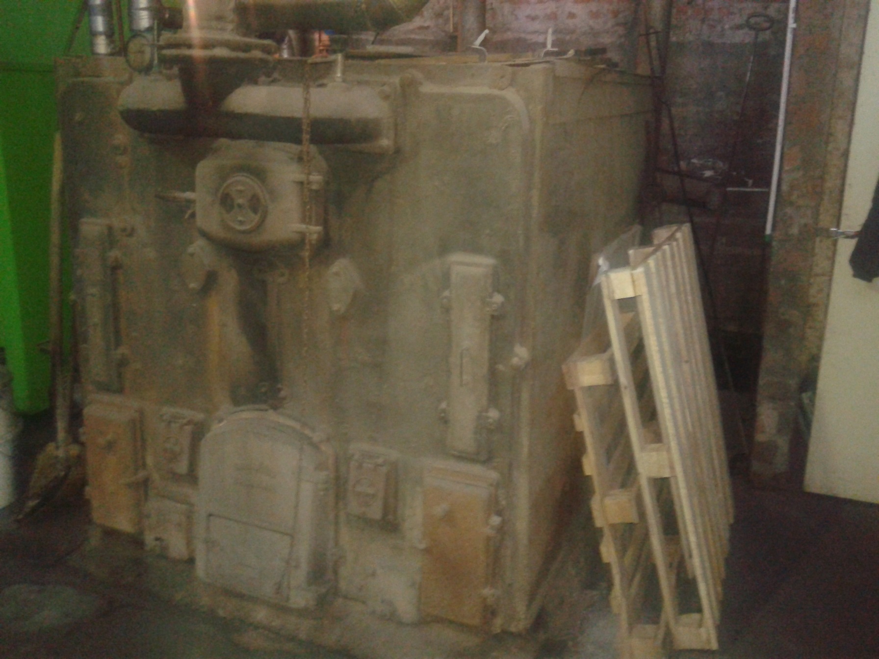

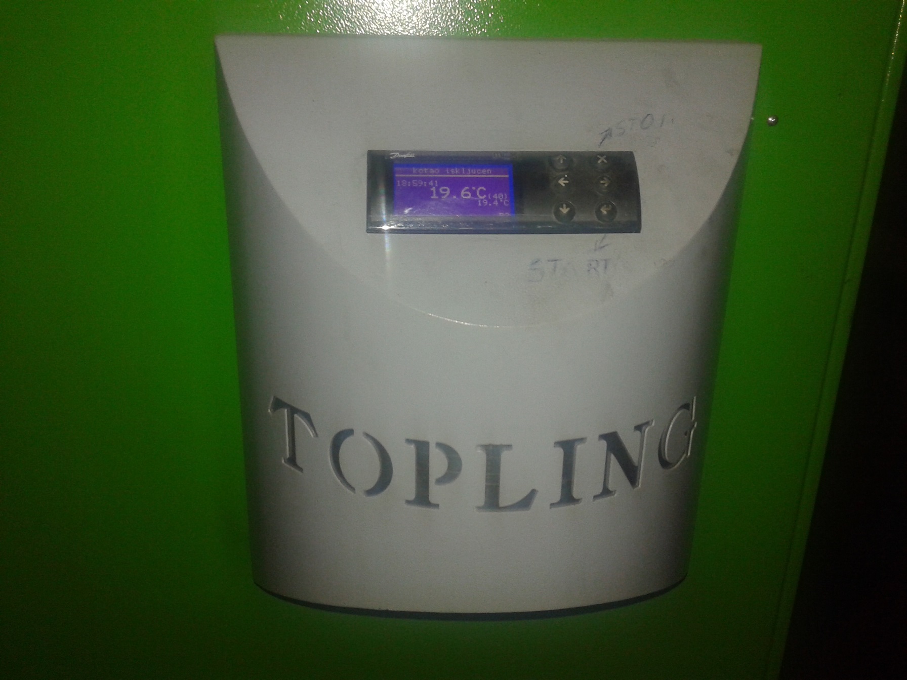

Pozdrav svima košpa od višnje malo prosušena i spakovana u dzakove od peleta .
Prekontrolisao sam koliko se gubi pri sušenju i ispada nekih 3 do 4 posto da je isparilo na suncu.
Merio sam pre i posle sušenja čisto da znam koliko je vlage imala u sebi.
Pokušao sam da ubacim par slika al nešto mi ne ide to za rukom ,ne znam zašto ,gde grešim.

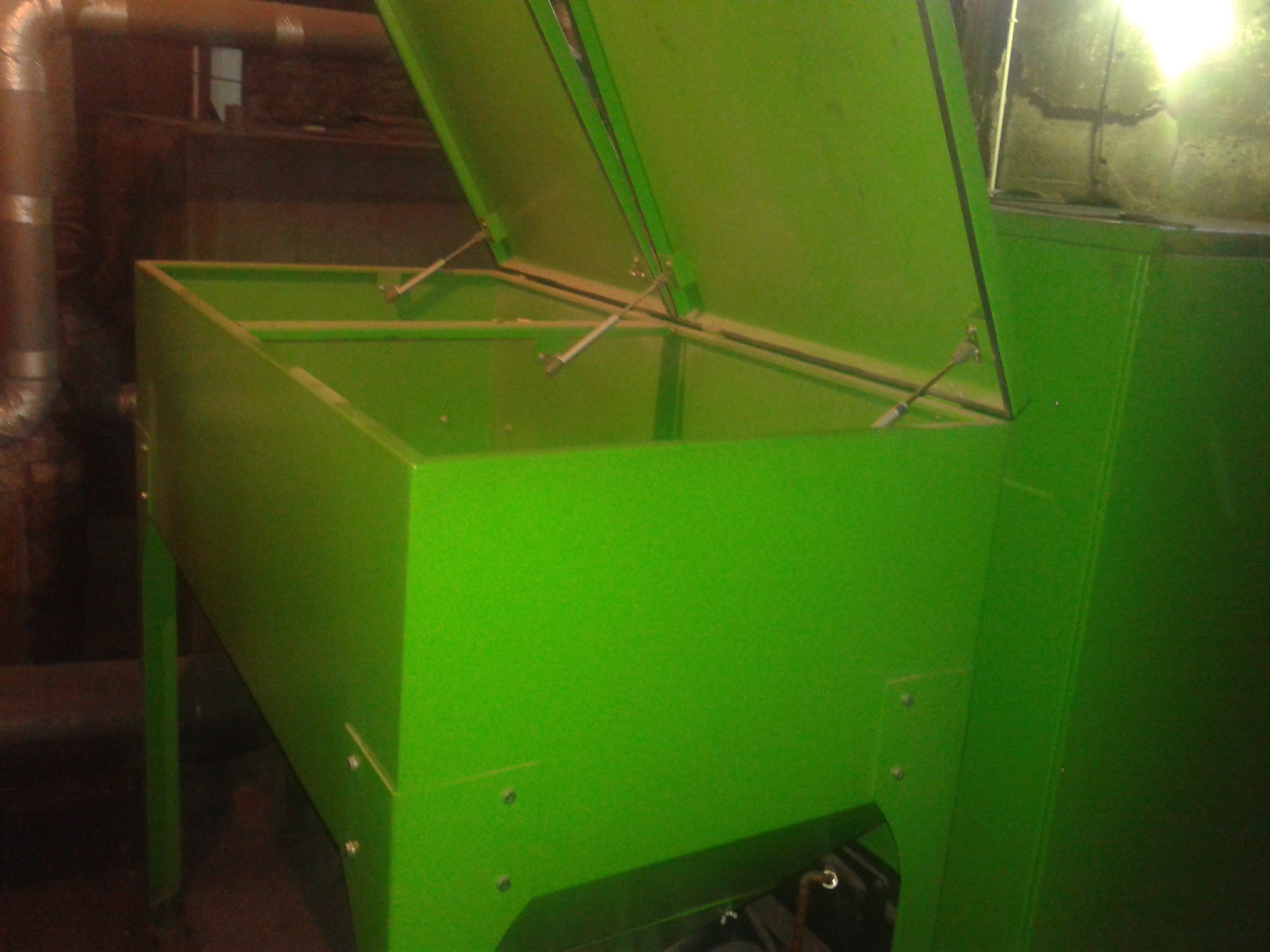

I spremisam par slika od kotla koji koristi moj prijatelj koji radi u jednoj osnovnoj školi kod mene u okolini Lazarevca,pa ću to nekom drugom prilikom da ubacim
Ovih dana stiže i 3 t palete ivanjičkog krown forest po 155 eura pozdrav
Jos nekoliko slika kotla iz osnovne skole.
[Ovu poruku je menjao DANKO966 dana 08.06.2016. u 21:20 GMT+1]
