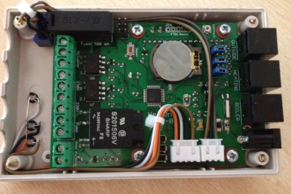

HeatOn WCHR-01 za pumpu koristi solid state relej (SSR) nazivne struje 3A. Ako se radi o standardnim pumpama približne snage od 100W (na najvećoj brzini), tada one troše ~ 0,4-0,5A. Iz toga proizlazi da se može paralelno spojiti do 6 takvih pumpi, ali se ne preporučuje ići do krajnjih granica. Konkretno, kolega "dadoposušje" ima na istoj regulaciji spojeno 4 pumpe paralelno za 4 odvojena stana, i tako već 2 godine.
Samo jedna napomena... Ako se spaja više pumpi na isti relejni izlaz, tada preporučujem da se isključi modulacija pumpe (smanjenje protoka) i da se postavi na 100%, jer zbog većeg tereta može doći do pregrijavanja releja i njegovog pregaranja.

HeatOn upravlja pumpom preko Solid State Rele-a (SSR) oznake S201S06 i ima nazivnu struju od 3A.
Da, moguće je priključiti dve pumpe paralelno nakon čega će struja obe pumpe biti oko 0,8 do 1A. Međutim moj savet je da pri ovakvoj paralelnoj vezi dve pumpe ne uključujete modulaciju pumpi na 25%, 50% i 75%, jer kod učestalih pikova i disipacije, struja može da poraste i preko 3A, te može da ošteti triake unutar Solid State Rele-a i dovede do njegovog pregorevanja.

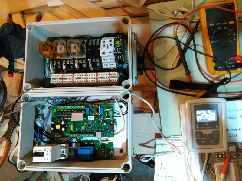

Dok sam ja pisao i kačio sliku preduhitrio me kolega zibel32! :-)
@Vidic Miroslav
To znači da će za Vas najbolje rešenje biti da odradite sve po šemi veze na mom blogu.
