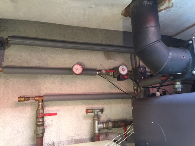

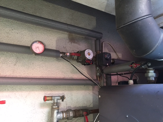

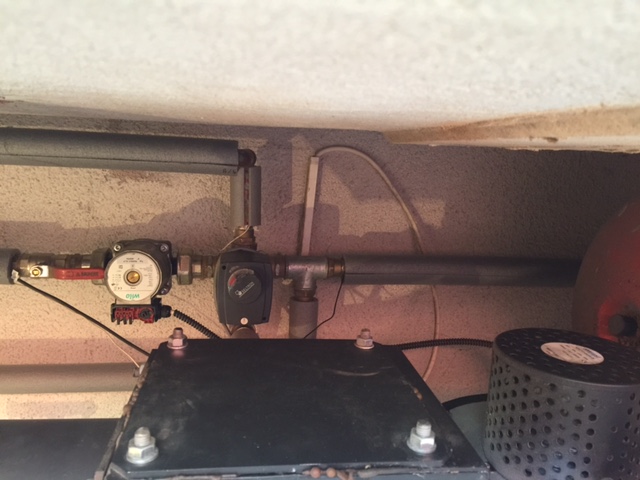

icon Re: Grejanje na pelet03.03.2017. u 15:47 - pre 116 meseci
SG kamikaza:
urade:
Hvala!
Akumulator toplote bih punio iskljucivo nocu po nizoj tarifi a praznio ga danju za grejanje pa dokle izdrzi...kada se T u akumalatoru spusti na 40°C kotao na pelet preuzima grejanje kuce bez grejanja akumulatora.
Moze li se tako povezati i sta je sve potrebno od opreme? Da vidim okvirno koliko bi kostalo i da li se isplati raditi.
Moze,naravno. Skiciraj nekako svoj trenutni sistem,pa okaci. Verovatno ces dobiti par predloga pa odaberi.
Evo tri slike pa ako moze nesto da se vidi...
Kuca 11x8.6m,prizemlje+potkovlje,izolacija 8cm stiropor, na tavanskoj ploci
20cm staklene vune,drvena stolarija sa duplim staklom.Compact 20 kotao,4kraki mesni,seltron
pogon,Tech regulacija.12.2m panelnih radijatora.Radnim danima od 5-24h vikendom 7-24h
T=22°C ,od 24-5(7)h T=19.5°C
urade
Lazarevac
Član broj: 10200
Poruke: 212
icon Re: Grejanje na pelet03.03.2017. u 15:52 - pre 116 meseci
Ovo levo je elektricni kotao.Vidi se malo na prvoj slici.

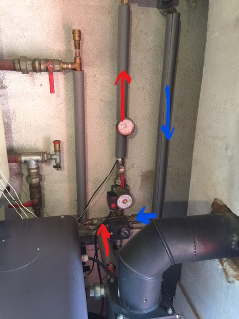

icon Re: Grejanje na pelet03.03.2017. u 16:11 - pre 116 meseci
Urade—
Olovku i papir pa crta-cev,kružić,kockica,strelica,neko slovo i eto šeme !
Na dimnjači-ćunku ima neka rupica,nešto je mereno ?
urade
Lazarevac
Član broj: 10200
Poruke: 212
icon Re: Grejanje na pelet03.03.2017. u 16:16 - pre 116 meseci
Prve sezone grejanja stelovan kotao analizatorom dima,odatle potice rupica.
Jos u osnovnoj skoli sam se posvadjao sa crtanjem...ne ide mi nikako od ruke

icon Re: Grejanje na pelet03.03.2017. u 16:26 - pre 116 meseci
Stavio sam strelice na slici...
