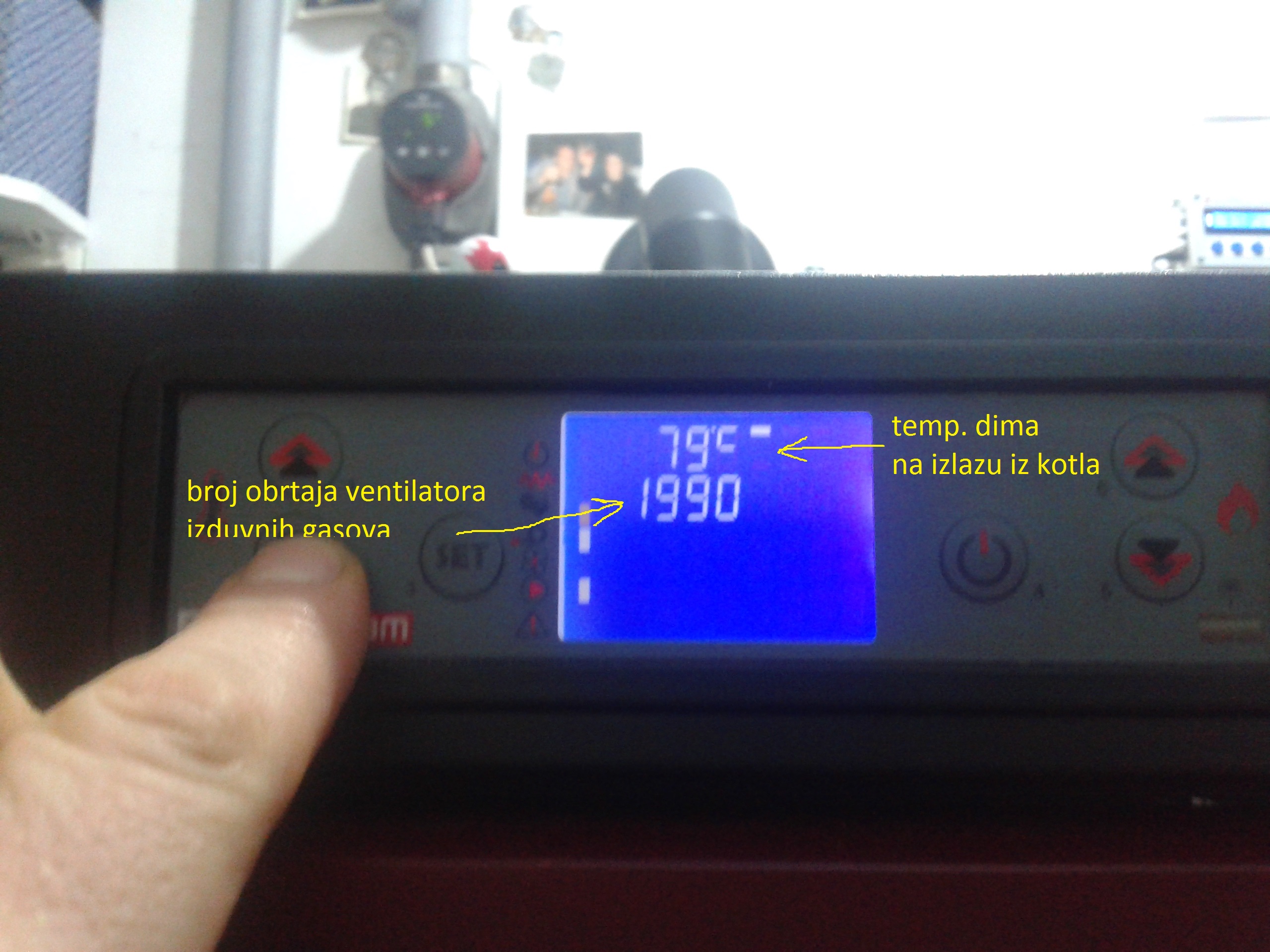

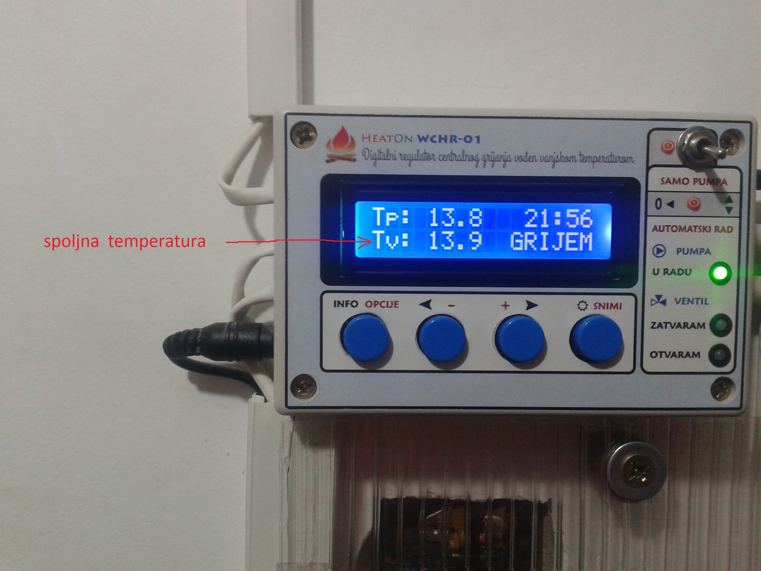

Stelovanje parametara i test "pimp my ride" iliti "pimp my heating system" , sa novokupljenim peletom za ovu sezonu !
Spoljna temperatura 13.7 stepeni , tkz prelazna , ili temperata veceg dela grejne sezone .
Kotao postigao maksimalnu temperaturu od 77 'C , i na njoj radio bez problema u tkz modulaciji , na dobijenoj snazi od 3.85 KW , pri potrosnji od 0.94 KG/h .
Ciljana temperatura u kotlu je 72 , na kojoj (i posle nje,u modulaciji) pocinje da radi na najslabijoj snazi P1 .
Kotao startovan u 20:10h , slikano u 21:50h , kada se sistem stabilizovao vec neko vreme.
Slike sve govore.
Tolko o MODULACIJI , koja je za neke ovde na forumu samo POJAM :D
U slucaju da spoljna temperatura raste , kotao moze da podigne temperaturu polaza sve do 86 stepeni kada ide u gasenje i ponovno paljenje na 67 'C , a uvek mogu i na tim spoljnim temp. da malo korigujem parametre i narihtam ga da radi u modulatu .
Nize spoljne temerature me ne brinu :)
Ja o tome tolko , hvala na paznji .

Samo da je rezolucija slika malo veća, sve bi bilo preglednije i jasnije.

FelipE Pirot:
Koliko m2 se grije tako i na koju temperaturu prostorija.
Jel to znaci da tako radi non stop bez pauza i paljenja 24 h na dan

icon Re: Grejanje na pelet22.09.2017. u 00:48 - pre 109 meseci
@rovaccccc
Greje se oko 120m2 , sobna oko 23 , regulisu je termoglave na radijatorima .
Ovo je bilo probno grejanje , tj stelovanje parametara kotla sa novim peletom , inace sve je skockano u maju , tako da ce ovo sada biti prava sezona sa propratnom automatikom u sistemu . I DA BEZ PAUZA , NON-STOP .
Inace , grejanje mi je radilo od 6:30 do 22h ,(a nemam potrebe da grejem nocu), takodje bez pauza u radu , u modulaciji na temperaturi od 66 . E , a sada ce to biti modulacija iznad 72 .

@FelipE Pirot
Bravo!!! Sistem baš tako treba da radi!
Nego gledam ovu temperaturu prostorije na displeju kotla. Da li je to temperatura prostorije - kotlarnice u kojoj je kotao?
Ako jeste, onda su to više nego idealni uslovi i ne treba se iznenaditi ako se temperature poremete u zimskoj sezoni usled pada temperature u kotlarnici na 18C i niže. Tek tada treba pronaći pravi balans sistema.
Jedno je sigurno, ako kotao održava u modulaciji ovu temperaturu od 72C do 85C u ovim idealnim uslovima i ne ide u gašenje, onda za zimu nema brige!
Živeli!

@Srkson
Jeste , to je temperatura kotlarnice . inace posto mi je kotlarnica u sklopu kuce , u njoj nikad nije ispod 22 , i to sa otvorenim prozorcetom .
Smanjio sam i potrosnju od 1.35 kg/h na sadasnjih 0.94kg/h za rad na najslabijoj snazi , razlika je 410 grama po satu , a pritom sam povecao polaznu tempereaturu sa 65 na 77 stepena , a samim tim i temperaturu povrata na iznad 65 .
Bice ustede na kraju sezone zahvaljujuci automatici , vreme ce pokazati kolika je , plus sam konfort svega toga . Za sada su utisci VRLO pozitivni .
