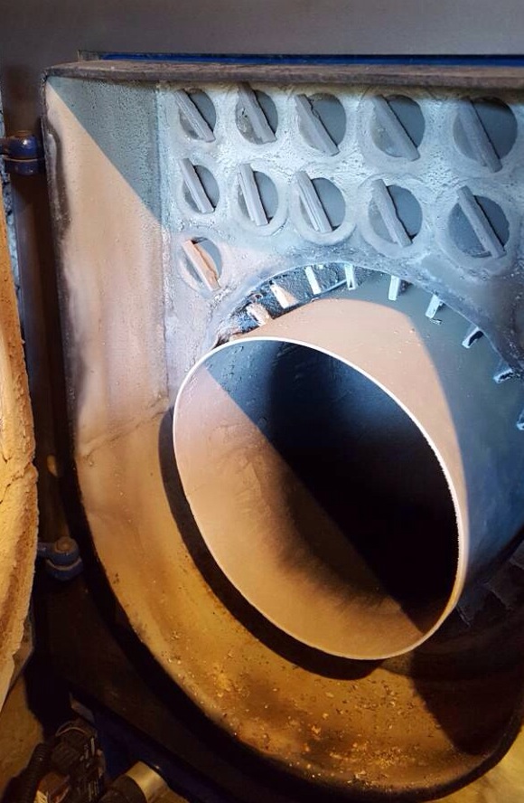

ja malko zavirio u reaktor .....

icon Re: Grejanje na pelet10.10.2017. u 20:31 - pre 109 meseci
Skrseni
Isti nam je kotao tvt .Vaš je 30 kw (12 izmenjivača). Da li ste možda razmišljali da u njega izgradite gorionik na pelet? Kod mene su dva u dve kuce. Jedina "muka" je čišćenje cevi od pepela drugi-treći dan kada radi non stop.
Izlazna T je veoma mala -bila je slika pre par dana. Nema kotla na ugalj-drva ili loz ulje u koji je ugrađen gorionik na pelet sa manjom izlaznom T.Jedino novi na pelet imaju nizu izlaznu T.

icon Re: Grejanje na pelet10.10.2017. u 21:10 - pre 109 meseci
Taradrina
meni je ovo 3 kotao stadler imao sam prvo 25.35.i 30kw ovaj od 35 imao je unutra prave flahove i za ciscenje je bio idealan ali mi je bio prejak ,a ovaj od 25 je bio sa kosim flahovima,veoma uspesno sam ih prodao traze se ko crno zlato...ovaj od 30 mi je bas potaman za 160 kvadrata trenutno grejem 100 kvadrata ... razmisljam sledece godine da pravim kotao sa vertikalnim izmenjivacima posebno za pelet.... naravno cevast kotao
