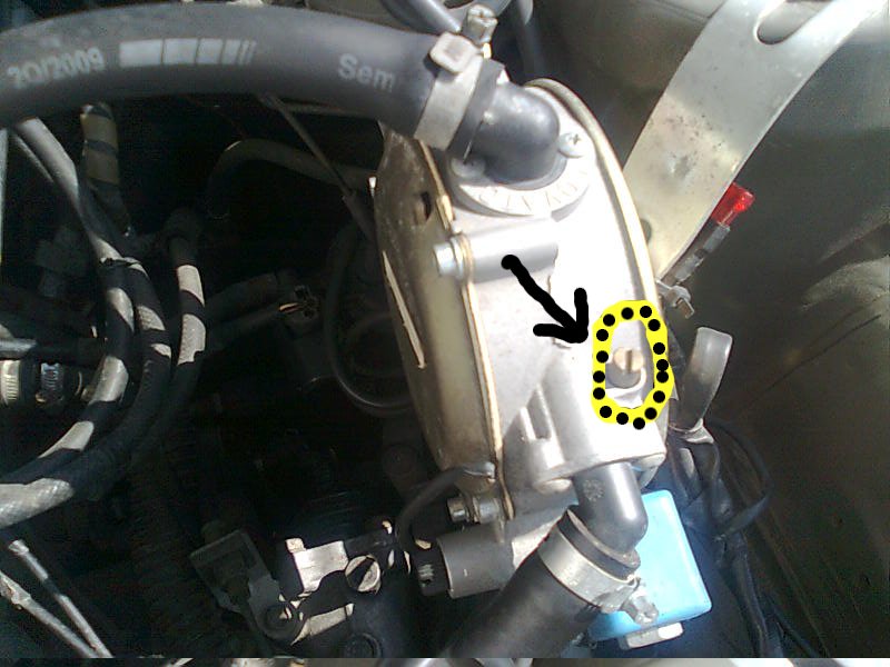

ajmo plinadzije...ZARKOJ....CODENO... jel ovo za podesavanje smese na isparivacu? u pitanju je LOVATO

icon Re: Toyota Corolla 1.3 XL - nova tema16.07.2011. u 18:04 - pre 171 meseci
Ler gas je zaokruzen, a smesa se podesava na racvi koja ide od
vrha rasprsivaca ka karburatoru.

icon Re: Toyota Corolla 1.3 XL - nova tema16.07.2011. u 19:41 - pre 171 meseci
laci86: Ler gas je zaokruzen, a smesa se podesava na racvi koja ide od
a sta je ono sto sam ja zaokruzio?????

icon Re: Toyota Corolla 1.3 XL - nova tema16.07.2011. u 22:39 - pre 171 meseci
To sto ti je crveno zaokruzeno je ler gas.........kao sto rece kolega...........
Stelujes ga tako da motor najmirnije radi i na navisi m obrtima........
Ako je zavrnut mnogo spustice obrtaje isto tako ako je odvrnut mnogo pocinje da spusta obrataje...........nadji zlatnu sredinu.......
Za smesu je sraf koji je na crevu do karburatora......
To sto si ti zaokruzio zutom ke sraf koji sluzi da regulise i da se podesava uparivanje plina..........rastvaranje iz tecnog u gasovito stanje uz pomoc rashladne tecnosti........
Tu bi trebalo da se steluje kolicia tecnosti...........ali nisam siguran uglavnom to ne diraj..........:D
