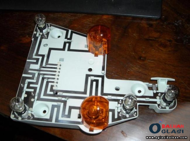

Kupio sam dva otpornika od po 6W 10Ω. Vezao sam ih redno i paralelno, obe kombinacije nisu uspele. Zatim sam probao da u ploču gde stoje sijalice ubacim LE diodu a običnu sijalicu da zakačim na žicu koju sam presekao (mislivši da će raditi obe istovremeno, dakle preko obične sijalice LE dioda je trebalo da dobije struju), kad ono međutim LE dioda blica i dalje ubrzano dok obična ne sija uopšte! Zatim sam im zamenio mesta (stavio običnu u ploču a LE na žicu) i opet isto!
E sad ne znam da li bi nešto bilo drugačije ako bih uzeo neki drugi otpornik, recimo 20W i ne znam kolikoΩ.. Obične sijalice su 21W a problem je što ne znam kolike jačine su LE diode koje sam kupio (to su ove), valjda su 7 - 12W..
