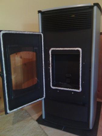

Evo slika od Istvan 1954
Zanimljive izmene videćemo da li će da se magli staklo, ja što sam primetio još jednu izmenu,
to je izlaz za pelet gde upada u čašicu malo je izdužen, a kod nas je ravan sa kotlom pa dolazi do ispadanja sa strane, videćemo kako će i to da se ponaša
tokom grejne sezone Istvan će nam valjda preneti utiske poboljšanja pećke.

Pozdrav svim forumasima,pre par dana mi je instalirana mbs pec od 18kw,takodje i na mojoj peci su postavljeni dodaci kao na slikama koje je objavio Miki..Moje pitanje je za iskusnije da li su imali iskustvo sa peletom bor-bukva u srazmeri 80%-20%,bor-hrast 70%-30% i beli i crni bor 50%-50%. Ako ima neko iskustvo sa ovim kombinacijama bio bih zahvalan da mi javi i koja bi to bila najbolja..inace cena je 150e po toni. Pozdrav

Re: integrisani kamini i peci na pelet za dnevni boravak 29.08.2013. u 20:34 · pre 161 mesec #1267
miki67:
[Ovu poruku je menjao miki67 dana 28.08.2013. u 13:34 GMT+1]
Pozdrav svima!
Kako se sezona primice vidim da je i forum malo zivnuo. Gledao sam ove slike i cini mi se da nema potrebe za onim unutrasnjim azbestnim kanapom.Zasto?Zato sto se na taj nacin sprecava ulazak "sekundarnog" vazduha u pec,a samim tim je elimisana mogucnost da tako nazovem samociscenja stakla.
Govorim o prvoj slici,znaci onaj manji azbestni kanap,na koji,cini mi se naleze staklo.
Da bi se staklo sto manje prljalo mora postojati sekundarni dovod vazduha.
Da budem malo jasniji,dihtung ili brtvilo na koje naleze staklo na vrata mora da bude tako izvedeno da se staklo na njega naslanja samo vertikalno i po par centimetara sa svake strane horizontalno.Znaci ispod stakla u gornjem i donjem horizontalnom delu treba da bude 2-3cm brtvila sa leve i desne strane.(Brtvilo na vratima ispod stakla,ne na peci)
Na delu gde nema brtvila razmak izmedju okvira vrata i stakla bi trebao da bude oko 0,5mm.
Jedna slika govori vise nego hiljadu reci!
Re: integrisani kamini i peci na pelet za dnevni boravak 30.08.2013. u 12:35 · pre 161 mesec #1268
Ja mislim da je taj dodatni azbestni konopac postavljen da ne dolazi do gomilanja pepela i sitne prasine na vratima , i rasipanje istog prilikom otvaranja vrata , sto se vidi na slici koju je postavio Drizzt Do Urden na 37 . strani ovog foruma . a mozda ima veze i sa garavljenjem stakla videcemo, pozdrav
