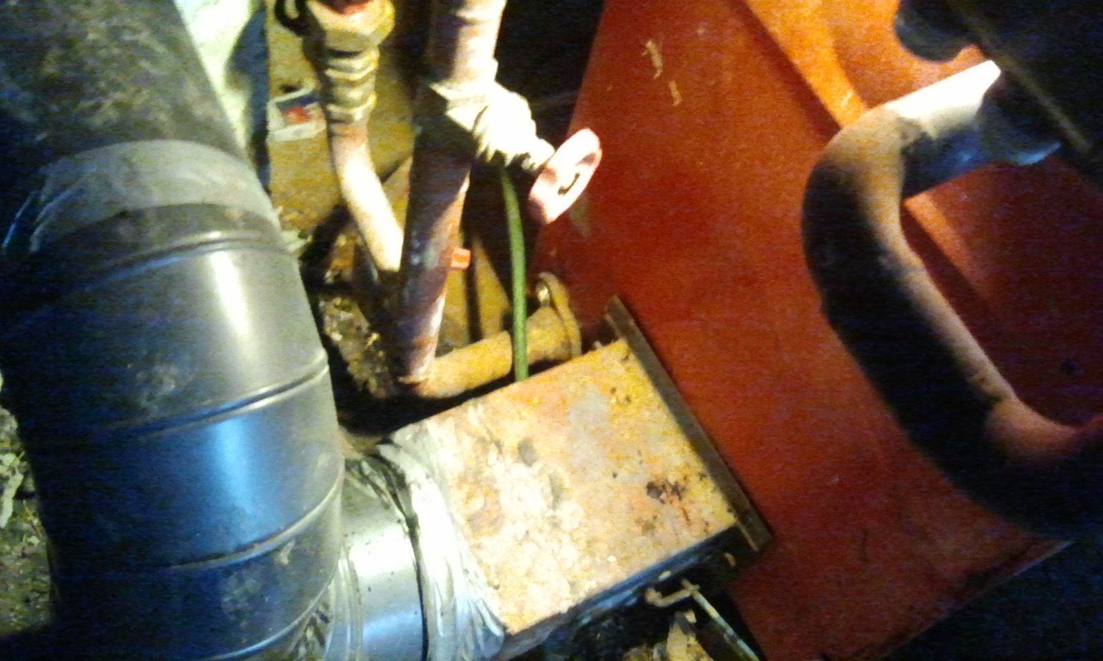

Uveli smo ove godine grejanje, kao i mnogi drugi bili smo prinudjeni da kupimo polovnu pec. Pec koju smo uze bila je u odlicnom stanju, nigde smole, garezis, ostecenja. Radila je kod prethodnog vlasnika neke tri sezone i to na gas.
Sve je bilo super od pre par dana. Prvi put smo je potpalili negde sredinom novembra, naravno da se pusila i dimila jer je bila hladna, ali nakon toga ... milina. Sve radilo super, ali nasoj sreci je dosao kraj. Vec par dana ne radi nikako, pusi se i nikako da povuce dim. Jedva nabijemo 40 c toplotu. I to samo kad otvorimo gornja vrata, cim zatvorimo, ona se napuni sa dimom. Bio nam odzacar, dimanja ok. Cevi ciste, ali ono sto sam upravo cula, nisi skidali deo od peci do oluka ili kako se to zove, pa cu to danas da uradim. Problem je jos u tome sto ne znamo ni ko je proizvodjac peci, pa se nadam da neko od vas zna i moze da mi kaze kako da je oscistim kako treba i gde se nalaze ti cuveni kanali ( gore nisu, to sam vec gledala).
Sta treba da uradim da se ovo vise ne desava?
Drava mi nisu suva, to moram odmah da kazem. Ali ako treba, kupicu jednu tonu onih briketa ako je to valjano, pa da mesam.
Evo i slika od peci, nadam se da ce se neko ubrzo javiti i da mi da neki savet, jer sad se grejem na struju :-( i to samo u dve prostorije.

Koliko vidim na slikama dimna cev iz peći je prilično nisko konstruisana, što pretpostavlja prisustvo dimnih kanala u samoj peći, radi efikasnijeg iskorišćenja toplote vatre.
E, sad, kako je to konstrukcijski rešeno u samoj peći u smislu dostupnosti tih preloma za čišćenje, je pitanje na koje je jako teško odgovoriti bez neposrednog uvida, ali da pretpostavimo da konstruktor nije jeo bunike prilikom projektovanja te peći, pa da je to ipak nekako moguće, u svakom slučaju bih ja na Vašem mestu taj posao ipak prepustio dimnjačarima, jer je problem najverovatnije tu negde skriven.

Lično mi je sumnjiv taj donji deo dimnog izlaza iz peći, jer se tu može svašta nagomilati, pogotovu pod uslovima lošeg sagorevanja.
Kanali su unutar peći i trebali bi biti vidni kroz gornja vrata.
Pokušajte da slikate peć sa nekim jačim svetlom i otvorenim vratima, da bi se sventualno moglo vizuelizirati štogod od unutrašnje konstrukcije, pa to okačite ovde.

Pokusacu sutra da slikam bolje otvor vrata i unutrasnjost, pa cu okaciti. A videcu da li mogu da skinem onu plavu lajsnu, mozda se tu nesto skirva.
Vec planiram da skinem i ono sto je na peci pa sto idu cevi na to.

O b a v e z n o skinuti onaj četvrtasti dimni izlaz iz peći, jer sam gotovo ubeđen da je tu negde problem u nagomilanoj čađi.

skinula sam to cetvrtasto, ocistila, bilo je cisto zapravo, napipal kanal koji je sa desne strane , skinula oni plavo iza njega i nasla isto kanal, a rukom sa napipala otvore u peci samoj. Sve osistila cetkom, osim smole u samoj peci.
