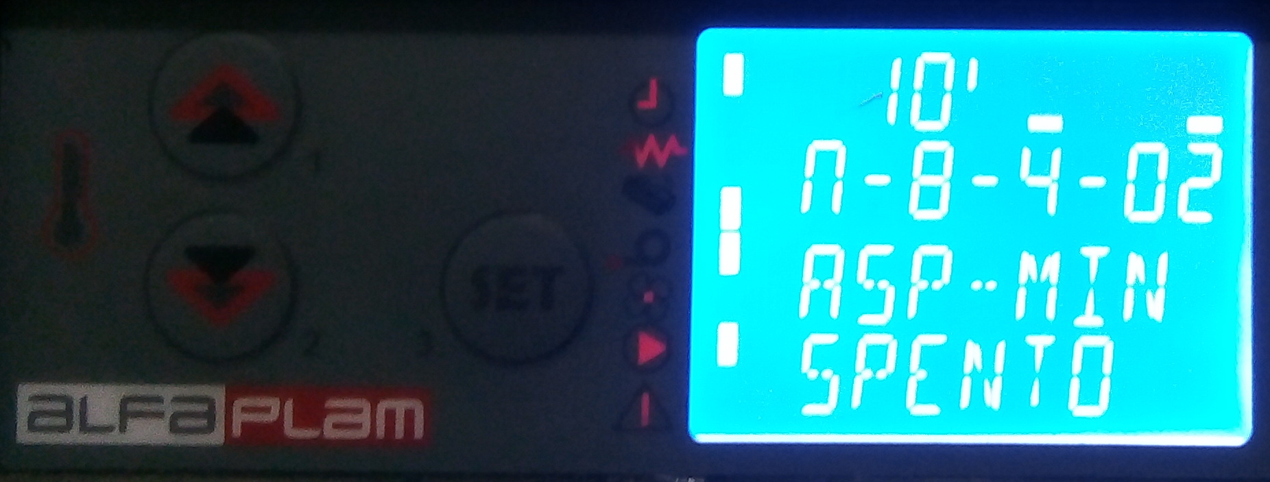

Zorane , pokusao sam da stavim onu sondu sa malim kablicem iza kotla sto je , da meri T povrata , ALI...
Pazi , NAJVECA vrednost koja se mogla ocitati na displeju je bila 49'C !!!
Zasto ??? Kolko sam te razumeo tvoja pec je cak starija od moje , iz 2014e , a ova moja je iz 2015e . Da uzmemo da im je softver istog datuma , ponovo , kod tebe to radi savrseno , dok kod mene najvise meri 49 stepena . Bas sam se razocarao !!!
Izgledalo bi extra kao kod tebe , steta !
Ima li ko misljenje povodom ovoga ? Maks ?
Stavljao sam sondu i na vtc512 , i na samoj povratnoj cevi , gde JE MORALO da pokaze barem minimum 60 i kusur stepena !?
U oba slucaja isto , 49C .
[Ovu poruku je menjao FelipE Pirot dana 30.11.2017. u 22:07 GMT+1]

icon Re: ALFA PLAM COMMO 21kw pec na pelet za etazno30.11.2017. u 21:45 - pre 107 meseci
Jeste, kod mene je peć iz 2014.godine, da sondu ambijentalne temperature sam stavio na povrat i ona očitava tu temperaturu, znaš da sam iz elektronike izvukao veze za sobni termostat kao kod novijih modela i nije mi jasno kako kod tebe nemože da očitava temperaturu povrata.

icon Re: ALFA PLAM COMMO 21kw pec na pelet za etazno30.11.2017. u 22:11 - pre 107 meseci
FelipE Pirot:
Evo probao grijati sondu upaljačem :-) , 49 C i ni makac dalje :-). Softversko ograničenje , stim da kod mene izbaci i neku grešku "sanitary water" ??!

icon Re: ALFA PLAM COMMO 21kw pec na pelet za etazno30.11.2017. u 22:23 - pre 107 meseci
Probaću ja kod mene isto da vidim šta se dešava, ali ne znam zašto to radite? Peć to očitava kao sobnu temperaturu, pa će večito biti u modulaciji.
Vrlo verovatno da je softverski namešteno da ne prikazuje preko 49c. Probaću i ja pa javljam.

icon Re: ALFA PLAM COMMO 21kw pec na pelet za etazno30.11.2017. u 23:11 - pre 107 meseci
dolazimo na isto resenje , softverski BUG
mada kod mene nije javljalo gresku
nije mi jasno kako to kod zokija radi , na mbs , na alfi nece
@ivan
nece kada se stavi na opciju 3 , parametar N-8-04-13 MODO STAND BY , a iskljucis mu Mode 04 stand-by opciju - na off .
odlicno resenje koje ne kosta ni dinara , a pratis i T povrata na displeju
Ambijentalna nista ne znaci ako ti je kotao u kotlarnici , na kaminima je druga stvar , mada eto ni Zoranu ona ne znaci nesto poaebno , iako ima kamin
[Ovu poruku je menjao FelipE Pirot dana 01.12.2017. u 00:37 GMT+1]

icon Re: ALFA PLAM COMMO 21kw pec na pelet za etazno30.11.2017. u 23:13 - pre 107 meseci
Da uskočim i ja.
Zar taj kablić iza kotla ne meri temperaturu prostorije ?
Pa zbog toga ne može da meri preko 49c. Previše bi bilo za kotlarnice ili prostoriju u kojoj se kotao nalazi. Meni je majstor prilikom ugradnje kotla ugradio i bežični sobni termostat i podesio ambijentalnu temperaturu na 35c rekavši da kotao nikad neće postići tu temperaturu.
