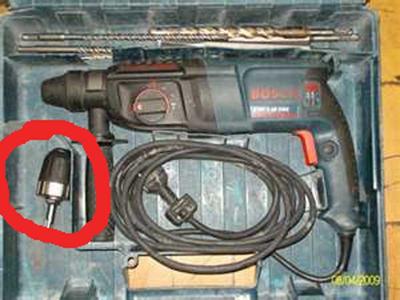

Darko Nedeljković:
vec da bude konstruisana za odgovarajucu namenu
Nisam jos video kako izgleda, to cu sutra saznati pa cu proceniti.
Ova moja ima dva modela rada (za obicne burgije i za one sa vrhom kao sto je na slici koju si okacio).
Otici cu sad do neke radnje, pa cu pogledati sta imaju.

icon Re: Kako da izbusim plafon?06.03.2015. u 15:27 - pre 138 meseci
Ako ti je dobra burgija, tj, namenjena za busenje betona sa vidija vrhom, skoro svaka iole bolja busilica sa ukljucenim cekicem ce da izbusi. Ako si busio bez cekica, nema sanse ni dva dana da burgijas, jer ces samo burgiju da upropastis.
Ali za takve stvarcice je najbolja ova. Izbusio sam sa njom pola planete :D: 10 min posla.
ili
Imas i jalo dobrih kopija za malu lovu.
Za vece rupe i razbijanje, Hilti je nezamenjiv.

icon Re: Kako da izbusim plafon?06.03.2015. u 20:00 - pre 138 meseci
IUOP_1..ako kazes da ti je sds ili sds+ ti imas busilicu za beton,Samo dobra burgija i 6mm ti je dovoljno.10MM je rupetina,recimo ako bi kacio dzak kao u teretani.

icon Re: Kako da izbusim plafon?05.04.2015. u 16:13 - pre 137 meseci
Evo da javim da sam uspeo u nameri.
Jaca busilica, cini mi se 850W, lici na onu ciju je sliku okacio @Darko Nedeljković (racunajuci i burgiju ciju je sliku takodje okacio) i problem resen.
Sledeci problem, a to je biranje zavesa, prepustam supruzi :)
