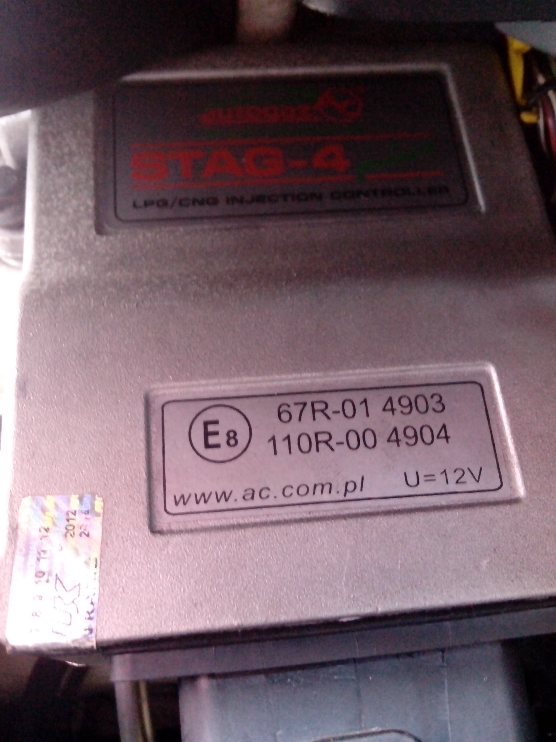

icon Re: Audi A4 1.8T potreban savet28.01.2017. u 18:06 - pre 117 meseci
http://stag.rs/ac-stag-4-plus/
A sto se tice prve slike, ajd` da ne lupam, ali meni to lici (a i ime navodi) na GPS lokator...

icon Re: Audi A4 1.8T potreban savet28.01.2017. u 18:34 - pre 117 meseci
Ja ga nisam ni gledao sta moze da bude,hlano napolju pa sam samo sliko nabrzinu.Onde gde je onaj beli siroki konektor ima jos jedan konektor sa crnom i crvenom zicom pa pored njega mali taster-mokroprekidac e da li je sad pislo pored njega reset ili ne nesecam se.Malo je gupo moje zapazanje ali ima previse zica da bi bio lokator,cim malo otopli pogledacu ponovo a umedjuvremenu ako neko ima odeju ili zna sta je neka pise.Sigurno je nesto naknadno dodato jer nevidim nijedno "prirodno" mesto gde se uklapa da bude postavljeno,samo je povezano i lezi na plastiku ispod volana.
