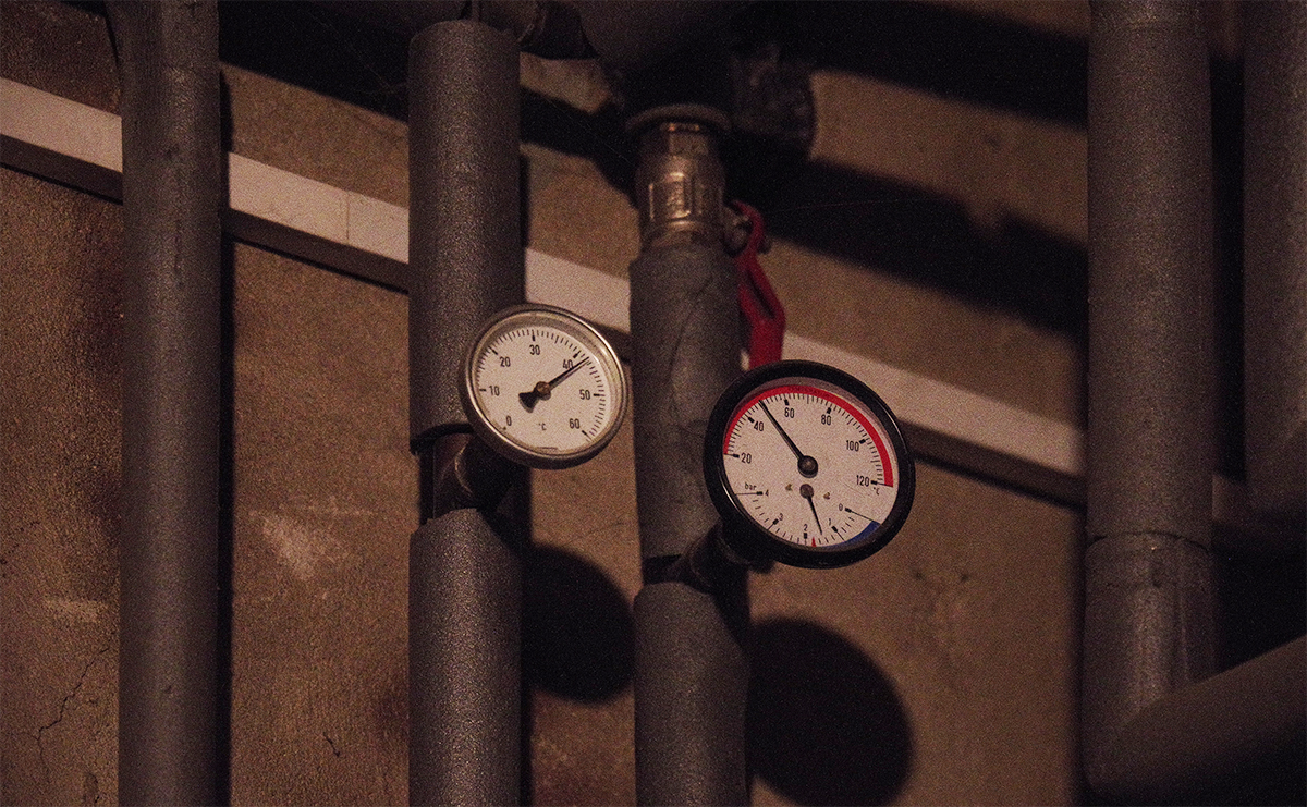

evo ponovljam svoje riječi prikazano fotkama:
zar ne vidiš da je polaz kotla 78,01*C a povrat 74*C znači razlika je 4,01*C
zar ne vidiš da je polaz kruga grijanja 55*C a povrat 43*C znači razlika je 12*C
