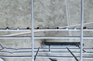

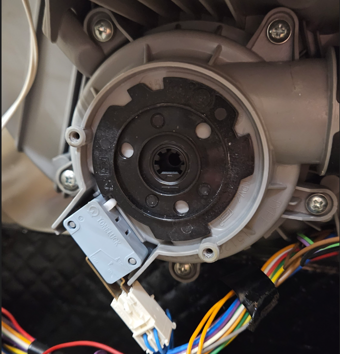

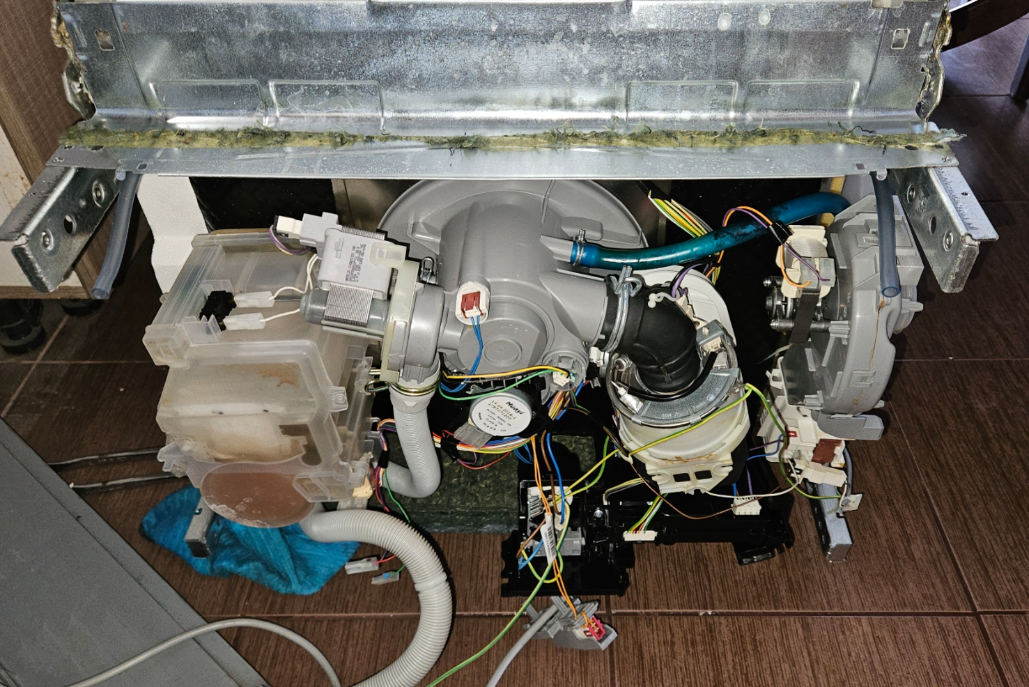

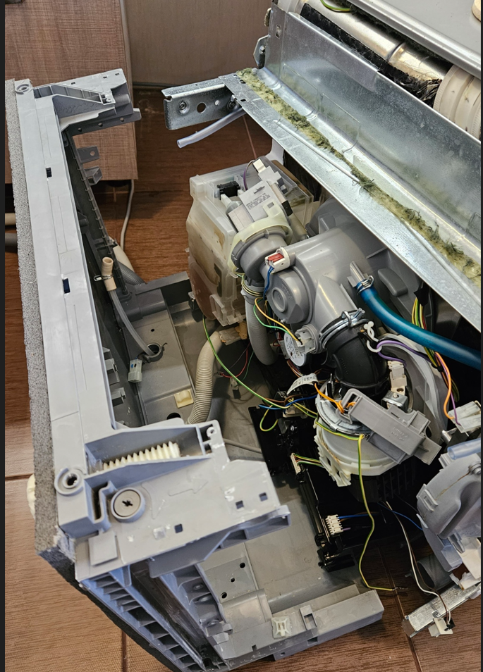

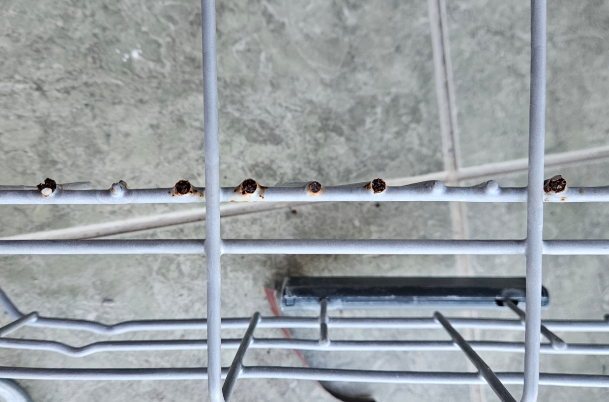

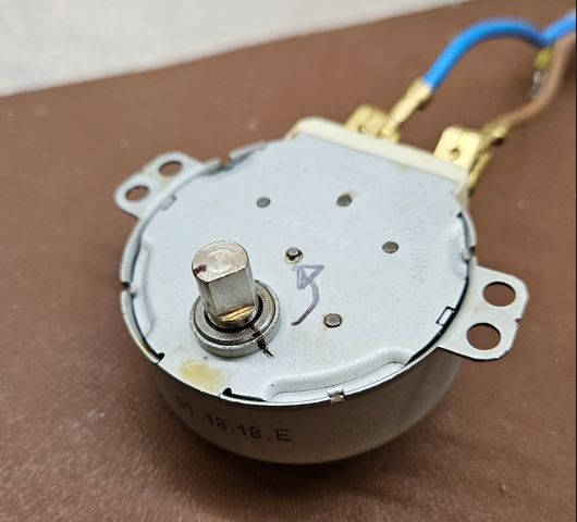

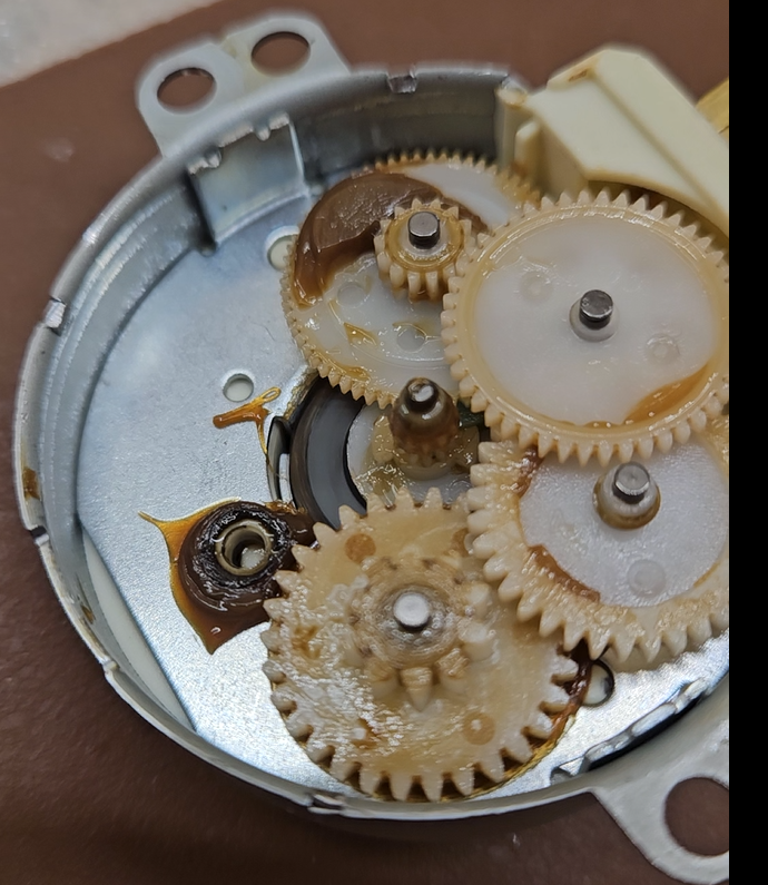

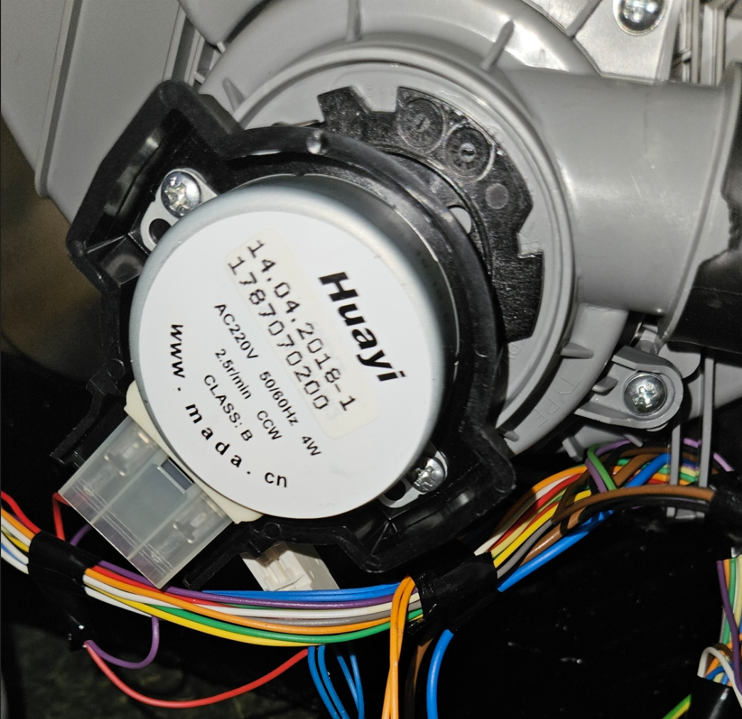

icon Re: Ugradna sudo mašina - kondenzacija polako ubija mašinu i radnu ploču01.07.2025. u 21:53 - pre 46 dana i 17h
BEKO DSN28430X
Posle 7 godina
Problem
Radi samo srednja prskalica.
Uzrok
Motor ventila ne radi, tj. radi on ali je plastika koja naleže na magnet pukla i zupčanik se ne okreće.
Rešenje
Videćemo kako će se super lepak pokazati.
Interesantno ovo rasklopiti:)

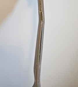

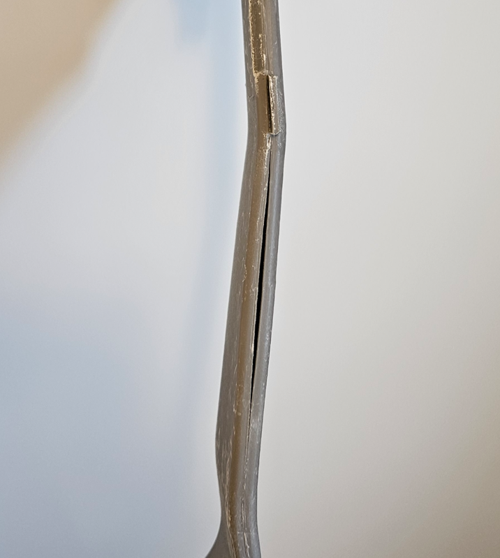

Napukla je i cev koja ide ka trećoj prskalici za escajg
Korozija
Da li ima negde ovo prvo kod nas ovo da se kupi ili neka alternativa?
