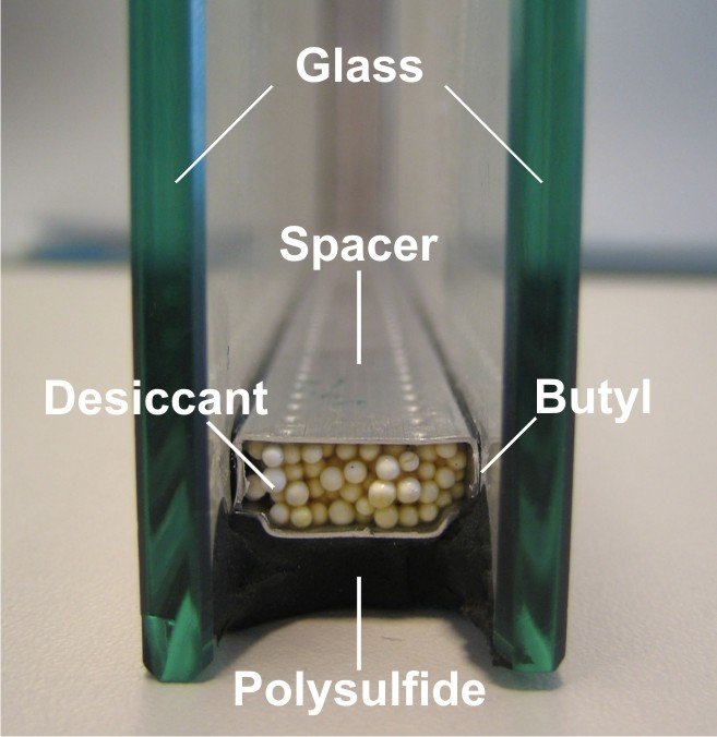

Izmedju dva sloja stakla ide aluminijumska lajsna koja je punjena kuglicama koje regulisu vlagu (to su one kao u kutijama za cipele)

Nema tu pomoći. Samo naručiti nov sendvič kod proizvođača prozora. Kao da ste razbili prozor, pa mora novo staklo.
Unutar te alu lajsne su one silika gel kuglice, što ih ima u kesicama na kojima piše ne jedite ih, -a tako bi svako hteo!
E, te kuglice kad se zasite vlagom zbog propale izolacije moraju nove, zato ništa tu ne pomaže osim novog.

E u tome je caka, vlaga jer stalno prodire kroz zaptiveni deo ali ga gel apsorbuje. To je neprimetno sve dok se gel ne zasiti i ne može više da prima vlagu. Zato je prvo u kuhinji otišao prozor.
Iz toga proizlazi da je samo revizija panela rešenje. I zamena, normalno. Bušenje sa ispiranjem je go q### jer uništi i ono malo gela koji radi a ne očisti fleke.
Zaptivanje između stakala nije naivno i tu ide butil traka i zaptivanje polisulfidnim elastomerom a ne silikonom.
Nastavak sledi ...
