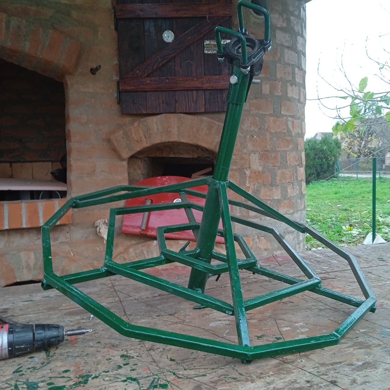

Stari projekat je mini traktor koji nije namenjen za oranje i vucu, nego je kosacica sa dva noza od rotacione kosacice
po 50 cm, sasija i transmisija su gotove postolje sa nozevima je spremno i ici ce u sredini ispod menjaca. Jos uvek
nemam odgovarajuci motor od desetinu KS, zimi mi se ne daju pare za neki novi motor za frezu a leti kad nemam pare
psujem sto to nisam to uradio preko zime. Ne svidja mi se da koristim neku dvocilindricni vazdusno hladjeni motor recimo
od Peglice ili Spaceka, veliko, tesko, komplikovano, velika snaga, veliki broj obrtaja i velika potrosnja, zato je na cekanju.
Okrugli deo na slici je nosac za meso za pusnicu, moze da se rotira u krug da se podesava po visini i na vrhu ima zglob
da se pomera u svim smerovima. Sve je spremno samo da mi naidje neki mali i radoznali da ga ubacim u rupu da
pritegne cetiri srafa.

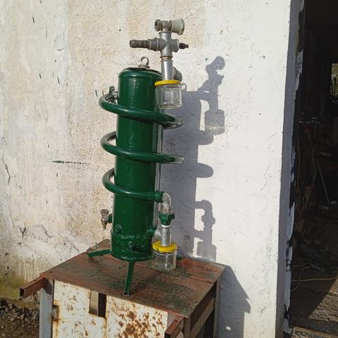

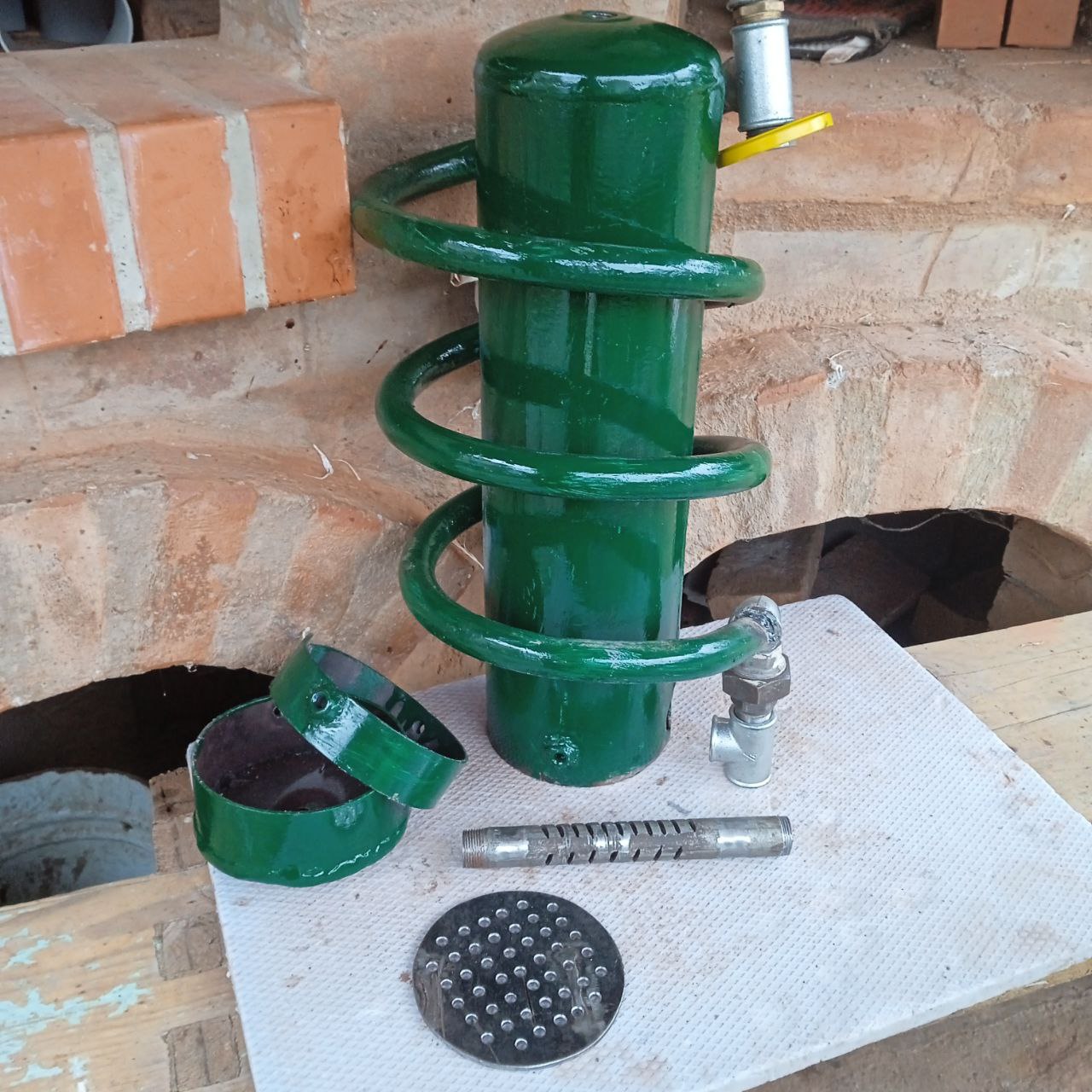

Generator dima je u delovima od PP aparata i spirale iz bojlera i spojke za vodu. imace i dve staklene posude na pocetku i kraju spirale
za skupljanje kondenzata katrana nikotina i ostalo iz dima takodje spirala ce da skupi nesto vrtlozenjem dima i najvaznije
je hladjenje dima, na vrhu ce biti neka dizna koja ce da duva hladan vazduh i koja ce da stvori podpritisak za izvlacenje dima iz gorionika.
Nije to velika mudrost, samo je sad zimi sporo dok se ne stegne farba koja ce verovatno otpasi od temperature ali mora biti lep za slikanje.
Velika je dilema kako jos filtrirati dim koji je potreban kao cist dim bez ostalih kondenzata, sito i kamenje sigurno nece pomoci.
Koliko je sve to zdravo e o tome cemo neki drugi put.

Generator dima, jos nisam nasao u furdi odgovarajuci ventilator na 220 volti da napravim turbinu ali
padace jenog dana i sneg pa ce trazimo po furdi.
Ispao je malo kriv ali tu je zavareno i nema podesavanja ipak nece da leti u svemir niti vodu da drzi
po treci put je ofarban i sad ide pored kotla da se zapece farba.

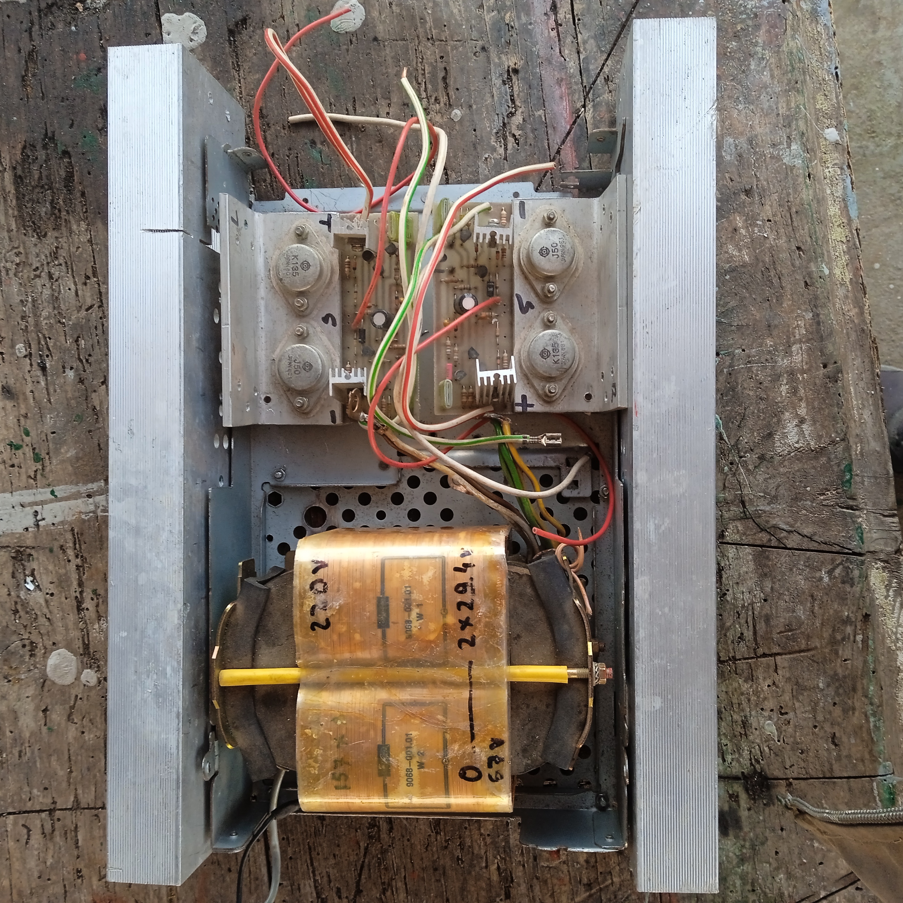

Stigla zima u garazi zato polako menjamo delatnost, ce pravimo pojacala i to vrhunska.

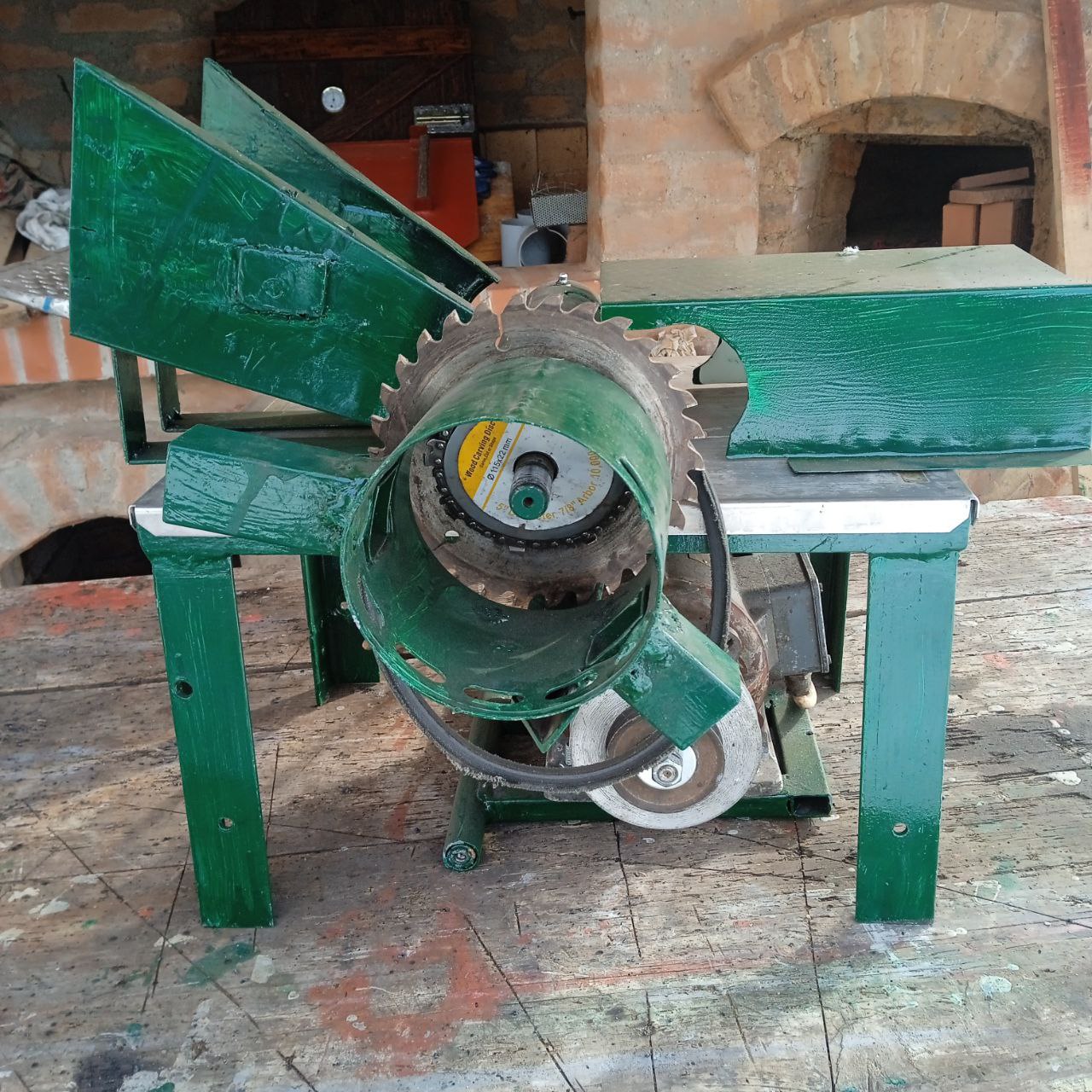

Od jedne osovine za abrihter koja se vukla po garazi napravljen je mali cirkular
(ima i veliki), napravljen isproban i tri puta je ta budza zveknula po prstu i rasturen.
Za moju pusnicu postoji generator dima ali za njega je potrebna piljevina i krupnije suske.
Gore na slici (bice slike) su napravljena kucista za mlevenje granja jos nisu privrscenja
jer nema nozeva a i kad stignu e onda mora lepo i precizno montiranje i svaka ideja
mora da prenoci.
Kako je osovina dovoljno dugacaka, pored testere ima mesta i za 5,6 kruznih testera
koje ce da seku sitnu piljevinu, kako je rupa oko 4x4 cm onda mora da se pravi i cepac
za drva o njemu kako i zasto kad bude gotov, ti panjevi za piljevinu moraju biti od drveta
koje radja slatke plodove i to bez kore koja je puna prasine i padavina.
Motor je 1,1 kW i osovina se okrece na lepih 4500 obrtaja i ako matematika kaze da bi
trebalo za abrihter oko 6000 obrtaja ali i ovi su dovoljni za nedaj boze.
Zato se prave sva moguca kucista da prsti ne prilaze blize od 30 cm.

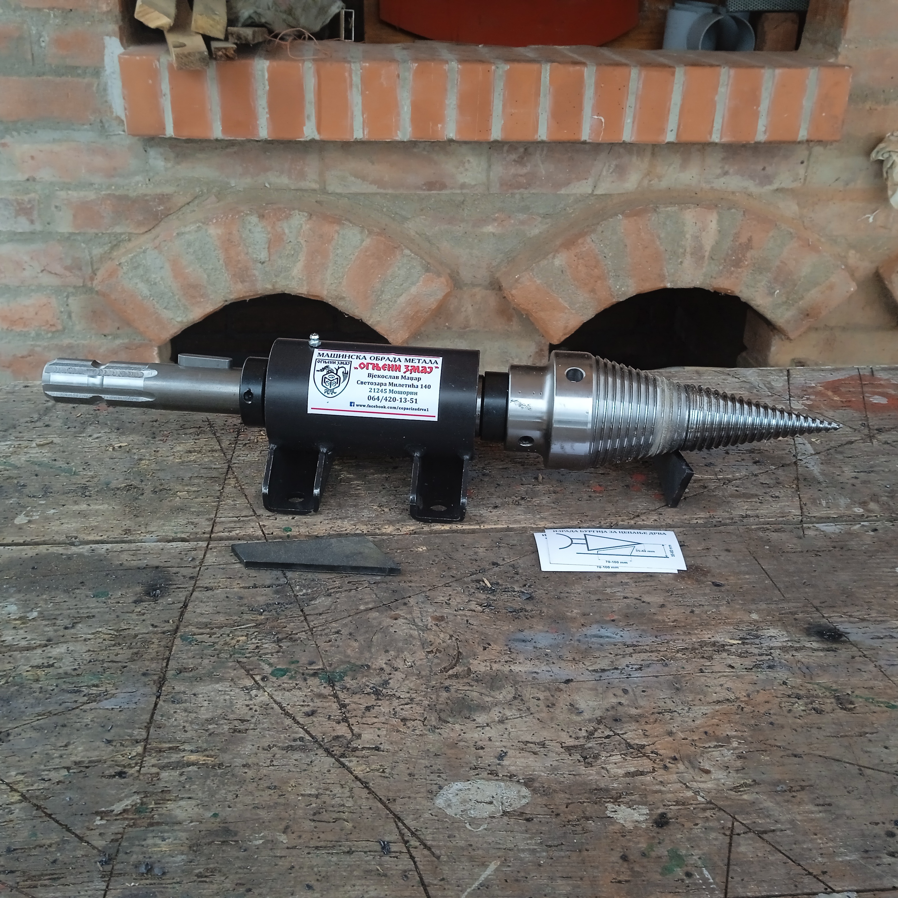

Univerzalni cepac za drva, struja + kardan. Borgija sa promenljivim vrhom, lezajevi u kucistu od cevi i
osovina 35mm sa mestom za remenicu i prikljuckom za kardan, mada umesto kardana moze doci i
dvoredna remenica od bocne kosacice. Ovo je vec drugi cepac na prvom komsijskom cepacu je dolazilo do
lomljenja prvog kucista lezaja kad drvo upadne ispod burgije i kad se drvo nakrivi prema burgiji a ne pukne.
Ja nisam ugradio onaj rep ispod burgije nego sam napravio stitnike (ili kako ko zove) ispod i sa
strane burgije i kucista tako da se siri panj kako puca a ako je dovoljno tvdoglav i nece da puca onda
burgija prokliza i ne dolazi do zaglavljivanja u panju. Komsija pravi vec treci na kardanski pogon.
Razmisljamo i o hidraulici, ali to je skupo i tu su velike prevare oko tonaze i sporo do bola, ako
moram svaki deo panja da dignem sa zemlje nekoliko puta to ne pomaze ledjima, sekira je uvek najbrza.
P.S. Nece deca da mi smanje sliku, izlupacu ih kad dodju kuci.
