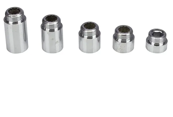

icon Re: Radijator za centralno grejanje 650×800mm?19.09.2025. u 07:14 - pre 12 meseci
Uvek možeš da prilagodiš radijator cevima pomoću nastavaka
Poruke: 8791
+1884 Profil
icon Re: Radijator za centralno grejanje 650×800mm?19.09.2025. u 11:40 - pre 12 meseci
Ovo mu nista ne znaci jer su cevi iznad i ispod otvora na radijatoru.
Cevi su obicno potpuno ravne vodoravne .
Da li mogu da imaju horizontalnu krivinu ?
