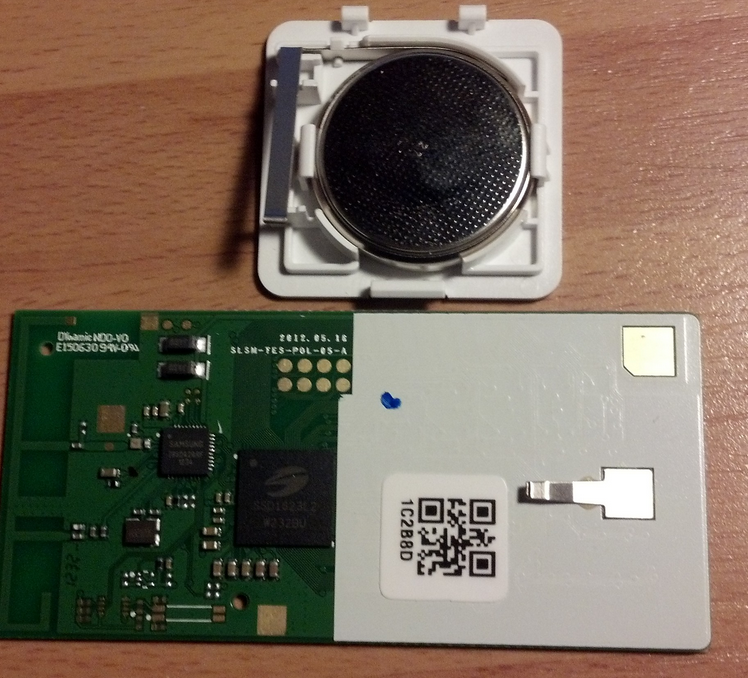

Ti displeji imaju DC-DC konvertor koji aktivno radi kada se menja prikaz, a to što čuješ je coil whine, tj. zujanje kalema.

Zuji cela prodavnica nemoguće da su svi kalemi aktivni u isto vreme. Osim toga u tim displejima nema nikakvih kalema

icon Re: Zvuk koji se čuje uz promene digitalnih cena05.11.2025. u 17:53 - pre 11 meseci
Šta ovde može da zuji:

Ma ko može da ubedi bordžiju da ne čuje EM 2.4GHz?

Tu se uklapa i priča zašto kvarcni satovi koriste "viljušku" čija je rezonanta učestanost 32760Hz - nije samo zato što je za tu frekvenciju dovoljno malih dimenzija, moglo bi i za 16 ili 8Khz da se upakuje, ali bi onda nekim (ili svim) ljudima smetao zvuk koji bi čuli, ovako na 32kHz se ne čuje, a potom se operacionim kolima polovi ta frekvencija 15-ak puta tako da se dobije 1Hz.
U vezi pitanja šta može da se čuje kod ovih e-ink tabli - možda ima neki tranzistor ili ko zna šta, znam da se u kontrolnoj sobi jedne hidroelektrane, gde sam tokom studija bio na praksi, čuo neki piskav zvuk, ali samo ako je maltene apsolutna tišina (agregati ne rade, isključena ventilacija i sl.), u pitanju su bili neki tranzistori u onim velikim ormanima, ne sećam se šta im je bila funkcija, jer je još uvek korišćen stari sistem analogne kontrole pobude, tek nekih deceniju i po kasnije je rađena revitalizacija i sve je digitalizovano.
