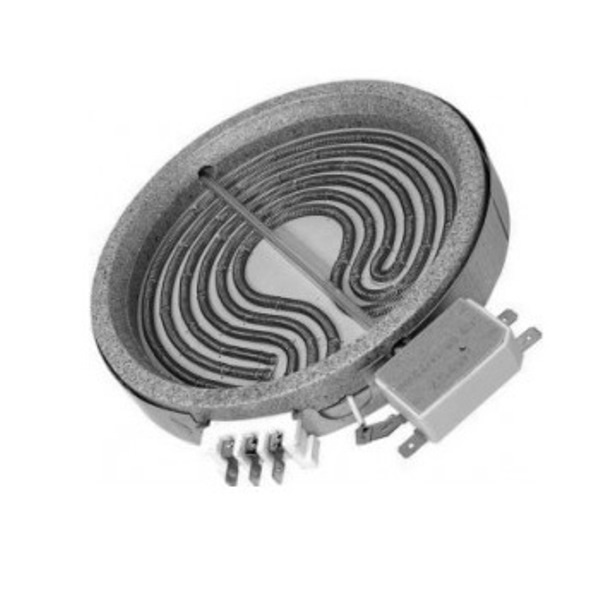

Ima ovde ponešto kako radi grejač, prekidač i termostat za staklokeramičku ploču.
https://www.elitemadzone.org/t...idacu-za-staklokeramicku-plocu
Tvoj grejač je malo redji i ima četiri izvoda.

icon Re: Ravna ploca i palacinke (nedovoljna temperatura ringli)20.12.2025. u 23:08 - pre 10 meseci
test1234:
Tvoj grejač je malo redji i ima četiri izvoda]
Moj grejac je bas ovakav kao sa slike, 3 izvoda + 1 kroz termostat. I izgleda da je to najstandardniji moguci grejac za sve staklokeramicke ploce koje nemaju elektroniku. Videcu da prespojim termostat na jednoj ringli, tada bi trebalo da svi grejaci rade nonstop. Sigurno postoji neki rizik kada proizvodjac to nije hteo tako da napravi, ali rizikovacu - ili ce palacinke da budu kako treba, ili cu da zapalim sporet. Zeni cu reci da je ta ringla od sada samo za palacinke, pa cemo videti kako ce da ide.
