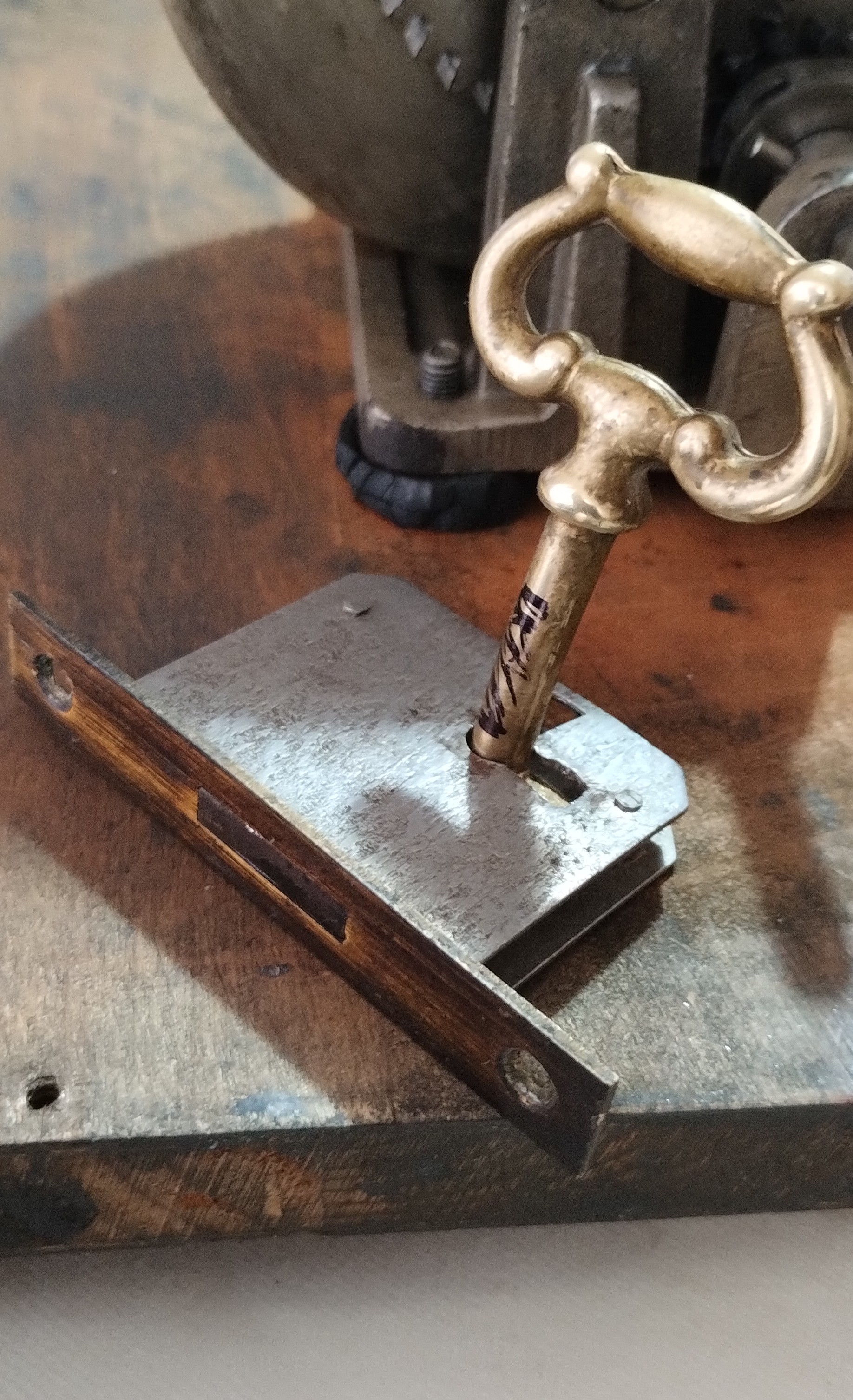

Na uređaju starom stotinak godina postoji bravica kojoj nedostaje ključić.
Uspeo sam da nekako napravim provizorni ključ i da otvorim bravicu, našao
sam i neki ključ od starog ormara i obradio ga da radi. Ali, uvek ima ali, taj
ključ je suviše velik, dugačak je preko 6cm, i onaj deo za prihvat je baš jako
velik. Zato i pišem, jer možda neko ima negde neki ključ koji bi mi odgovarao.

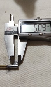

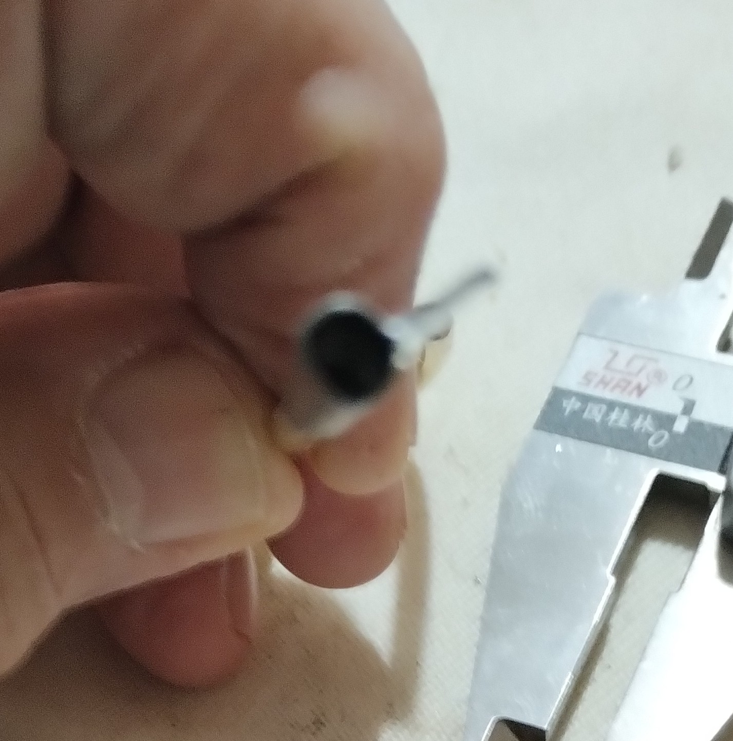

Ključ je šupalj, i promer rupe je 4mm. Širina jezička je 5, a dužina oko 8mm.
Ceo ključ ne bi trebao da bude duži od 30-35mm, a glava oko 20-25mm.

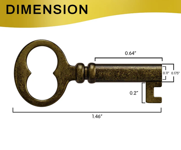

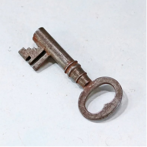

Nešto ovako malo bi mi odgovaralo, to mogu da doradim
Ovo je deo koji sam napravioi, i zakačio sam ga zbog šupljine i dimenzija.

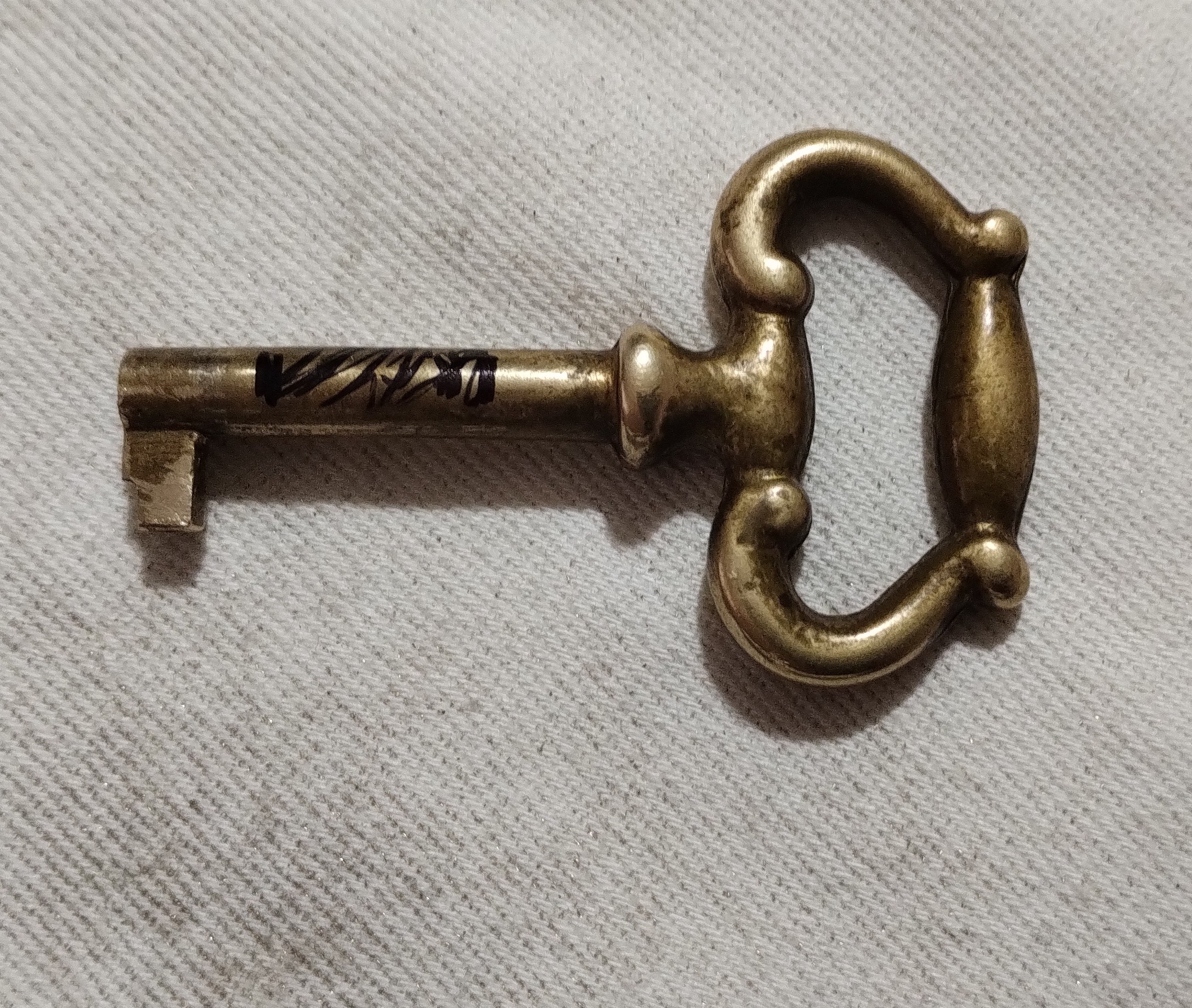

A ovo je ključ od ormara koji je baš velik. Obeleženi deo bi morao da se izbaci,
a i glava mu je baš velika.

Ovo je otprilike original, ali bez onog zareza.

Bravicu sam skinuo, i ovaj ključ je tužno veliki, Debljina drveta je 5mm

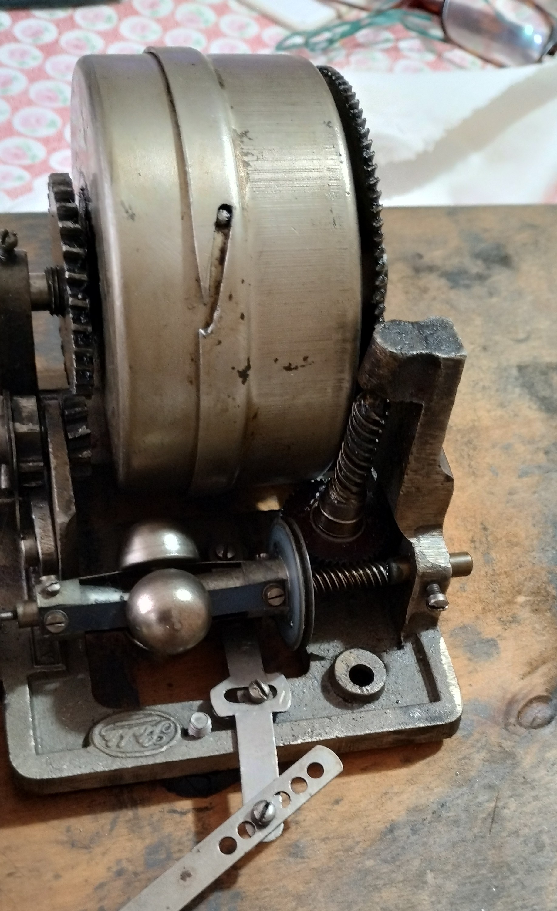

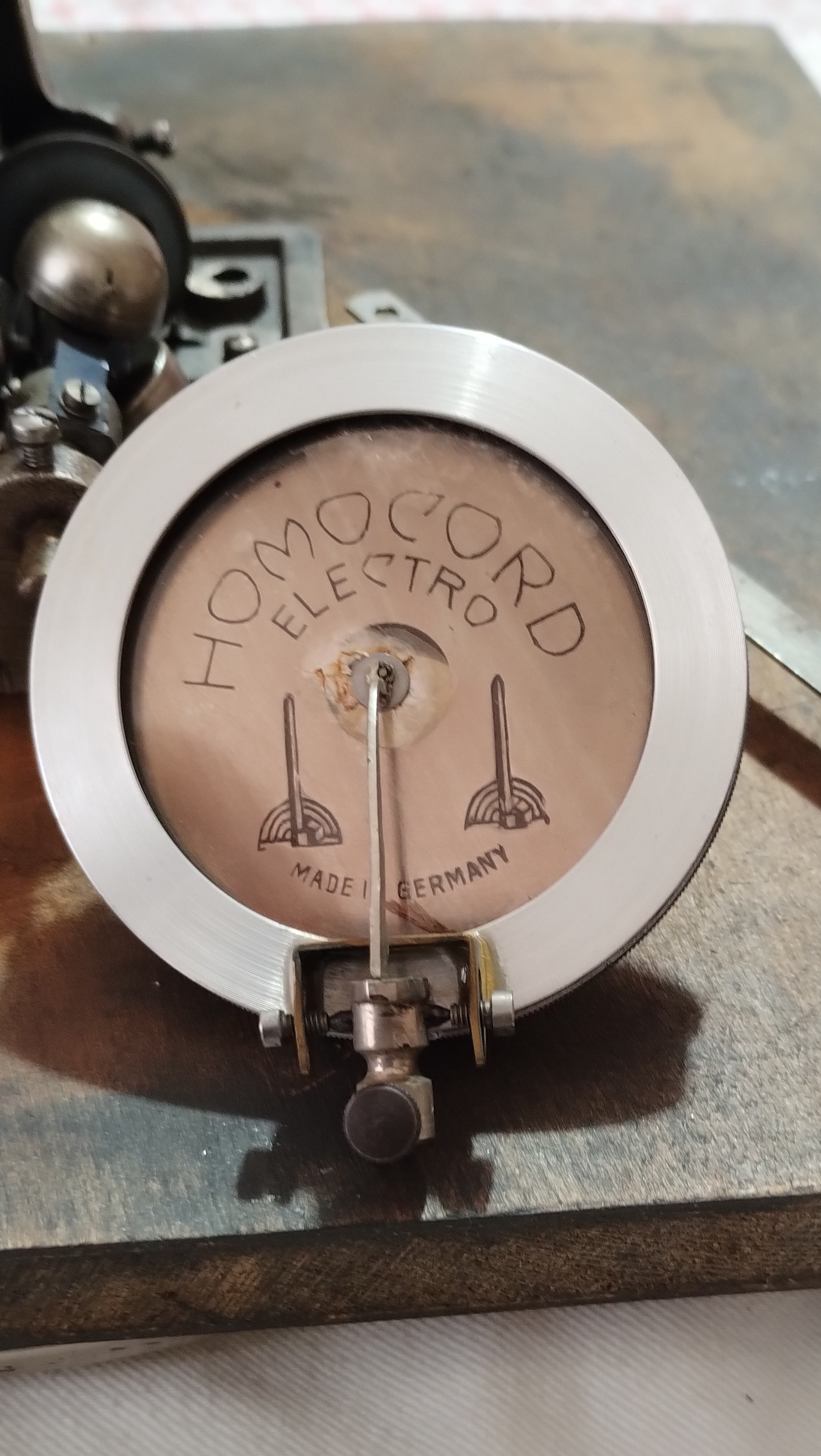

Ovo su delovi od uređaja, pa ko prepozna, super...

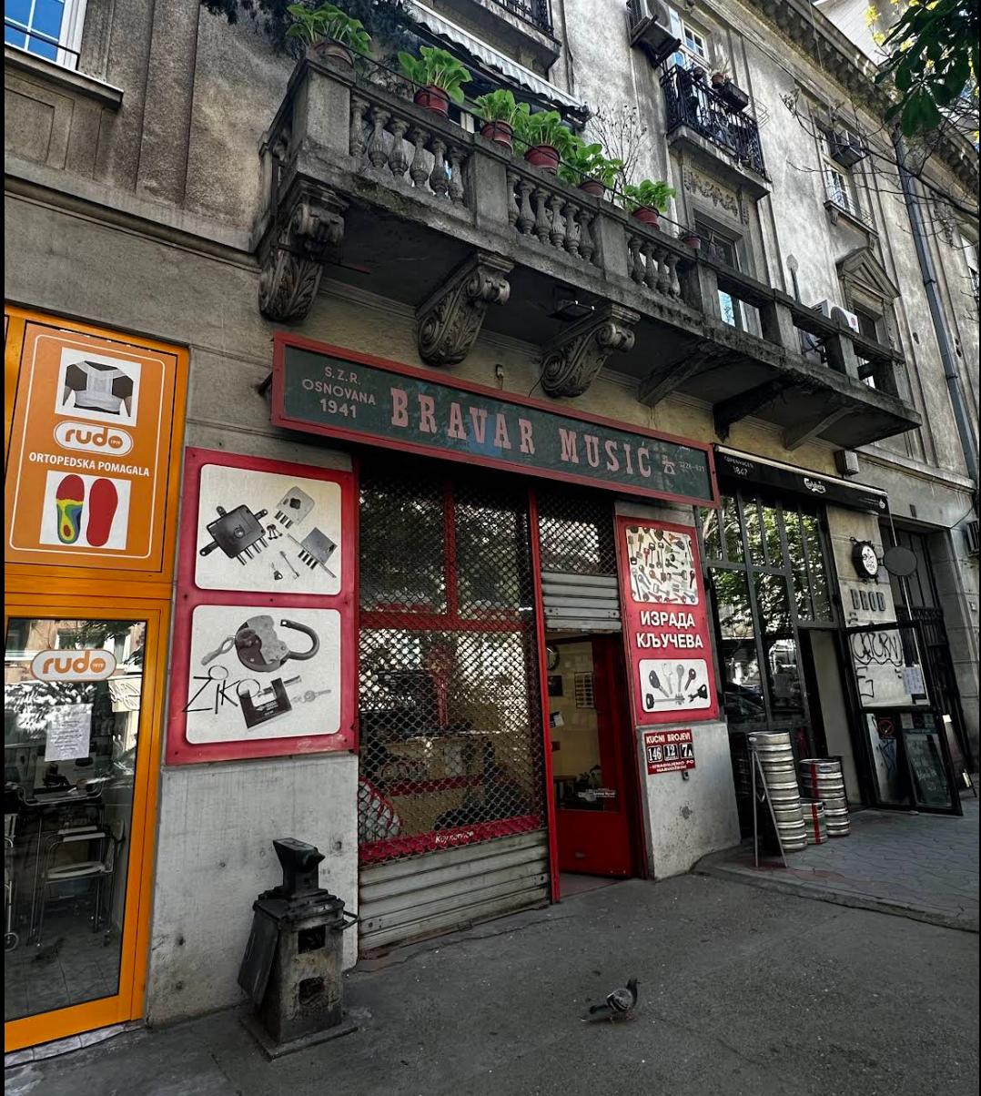

Imam jos jednu adresu korisnu za tebe: u zgradi u kojoj sam se ja rodio i ziveo do svoje 12. godine - adresa Bulevar Despota Stefana 36 - Beograd (bivsa 29. novembra), u prizemlju ima Bravar Musić. Ta radnja postoji jos verovatno od vlasikovog dede - u kraju cuvenog majstora Andrije Musića. Andrija je bio legenda i pravi pravcati horder, skupljao je gvozdje i kljuceve i po otpadima. Radnju je preneo na sina Duska, a koliko vidim - posto lokal i dalje postoji - izgleda da su i unuci nasledili zanat. Moji su bili u svadji s njim (nebitno - jer su svi akteri svadje danas mrtvi), ali i sami su priznali da se takav majstor dva puta ne radja. Taj bi umeo da napravi i kljuceve i za brave iz vremena zidanja Hilandara. :-)
Evo i fotke te zgrade:

branko tod: Ovo su delovi od uređaja, pa ko prepozna, super...
Vidi sa B3R1-jem da li je majka mozda hordovala i gramofonske ploce i da li je sacuvao neku :)

Mehanizam sam upravo lepo osvežio, radi super.

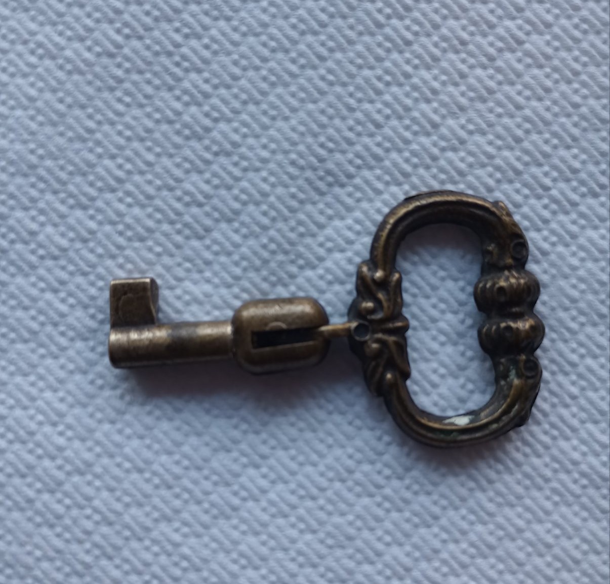

Problem ključa je rešen. Našao sam preklopni kljućić od ormara,
skratio ga oko dva santimetra, upasovao i savršeno izgleda.
