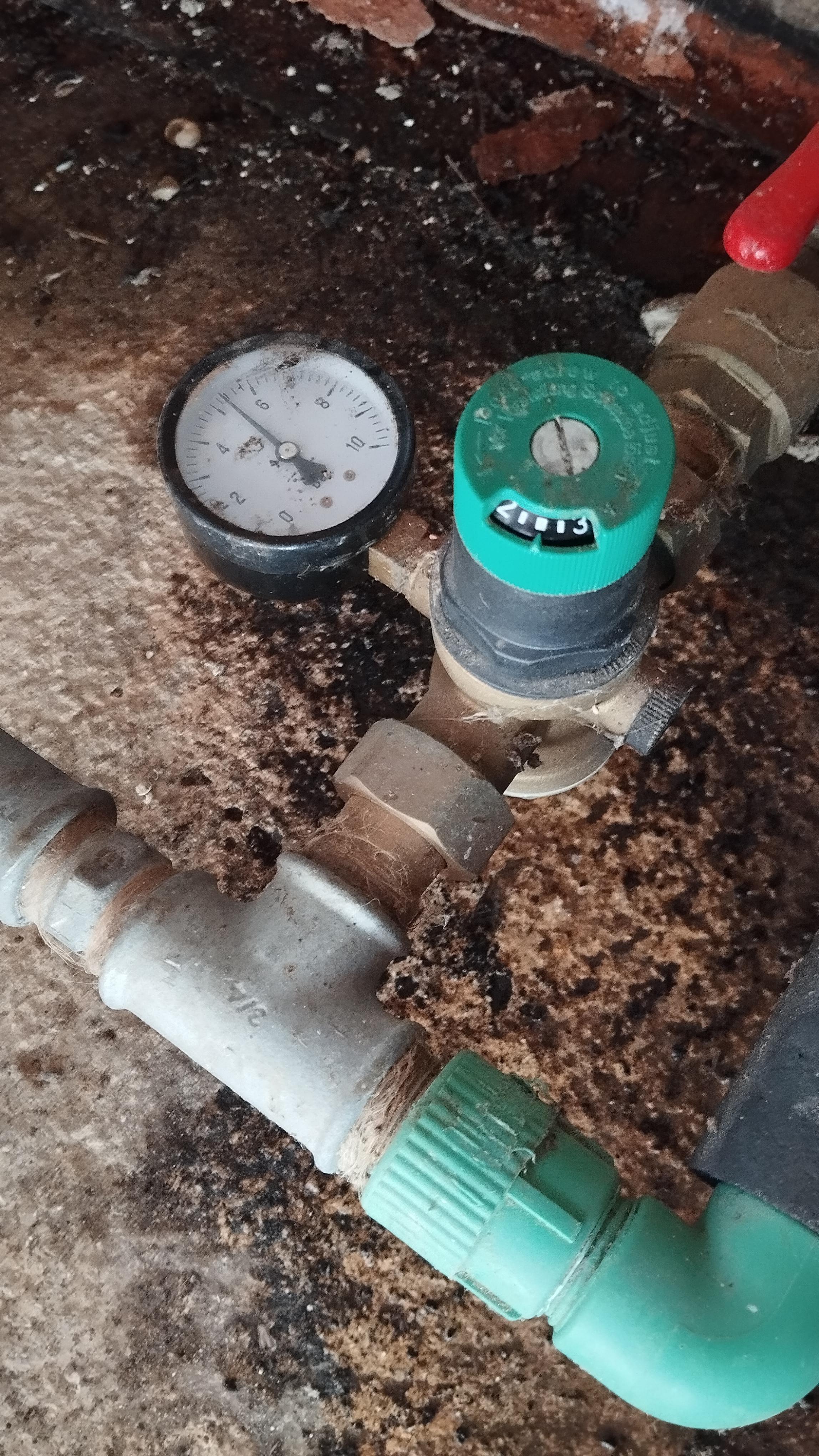

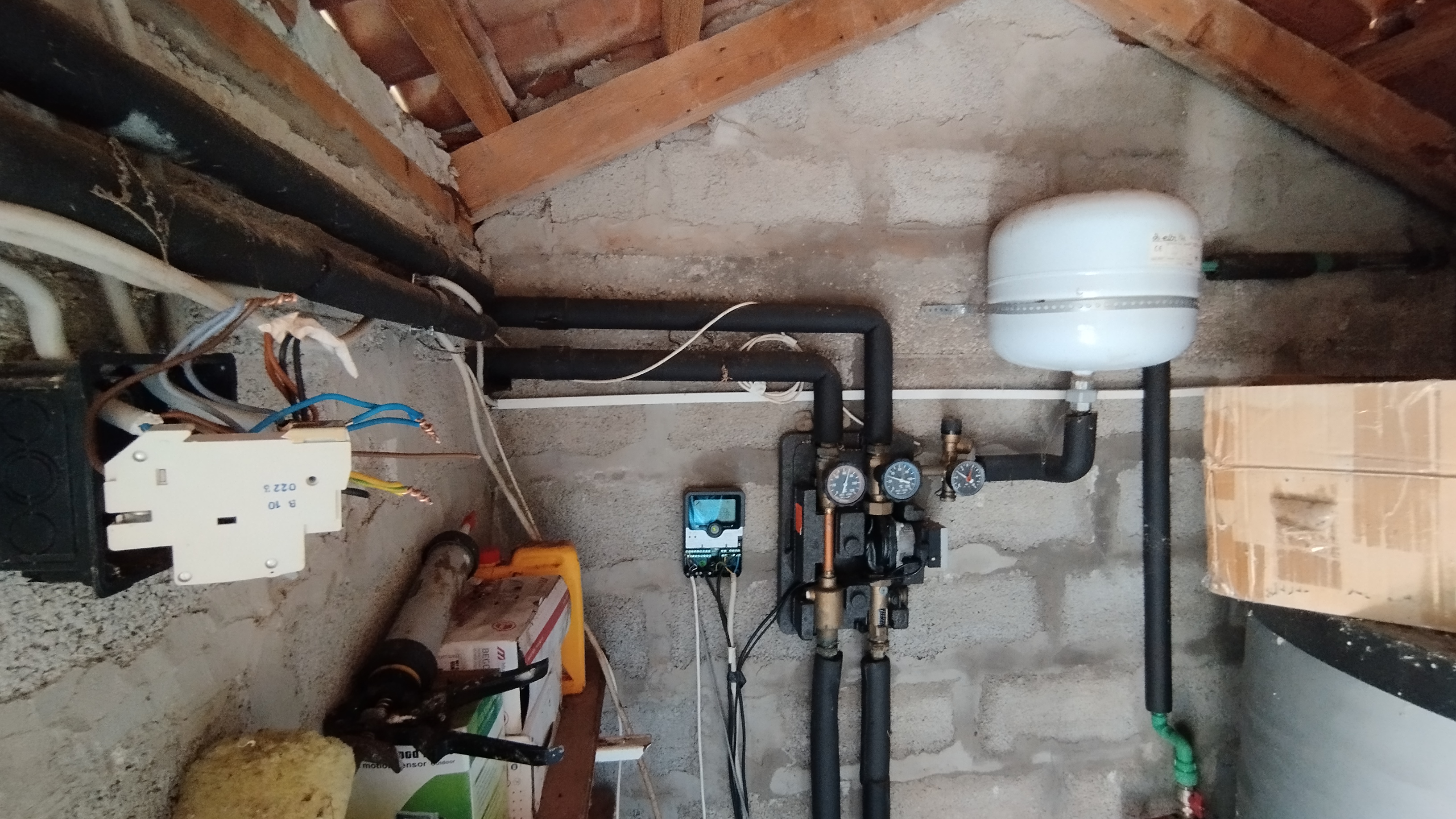

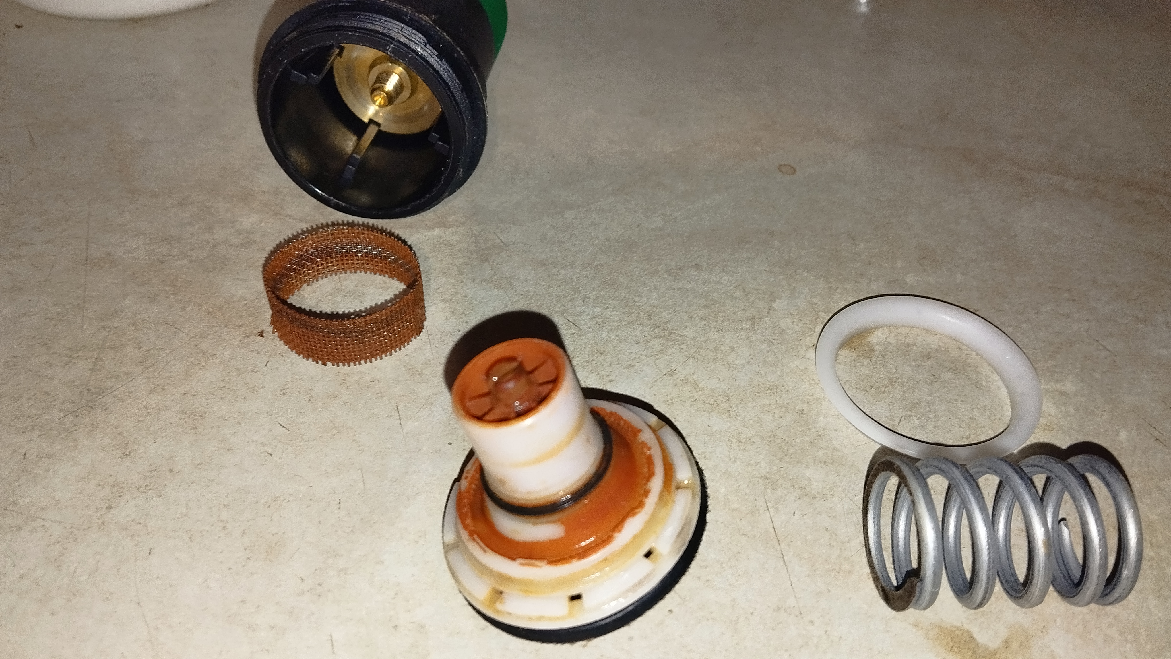

Totalno mi prestala da ide topla voda iz solarnog. Konsultujem ai i vamo tamo on odmah locira problem - reducir pritiska - manometar nula.

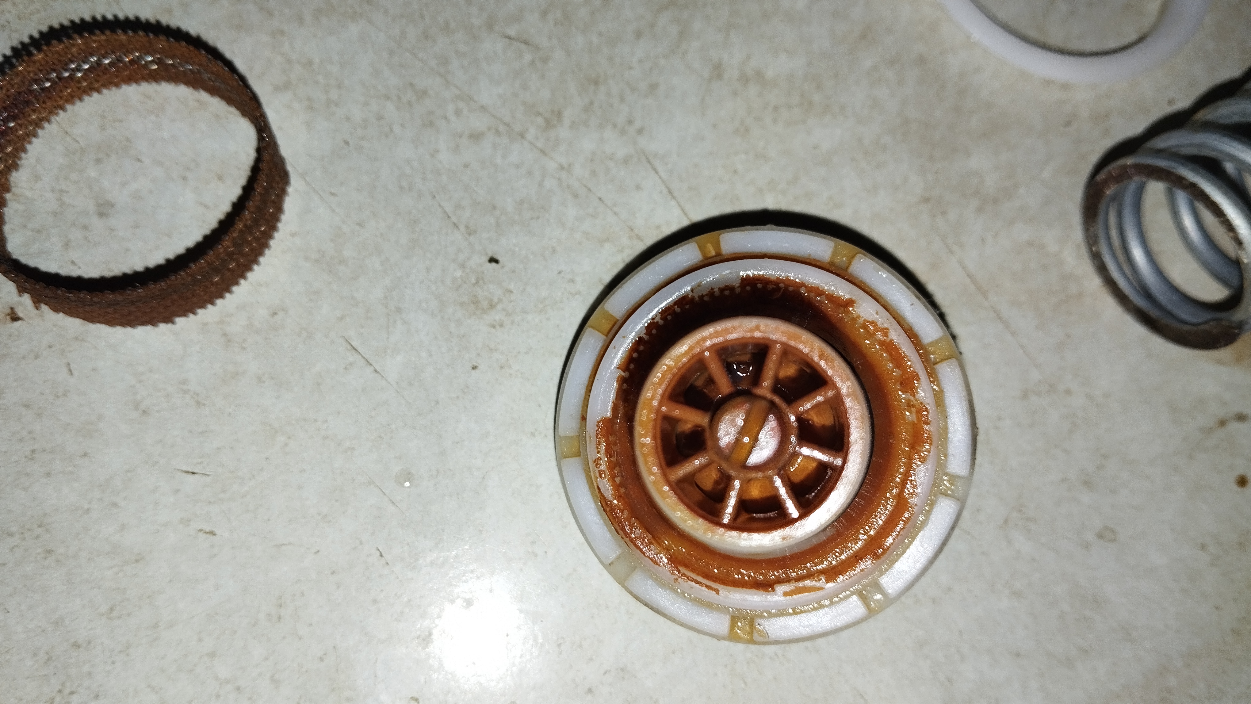

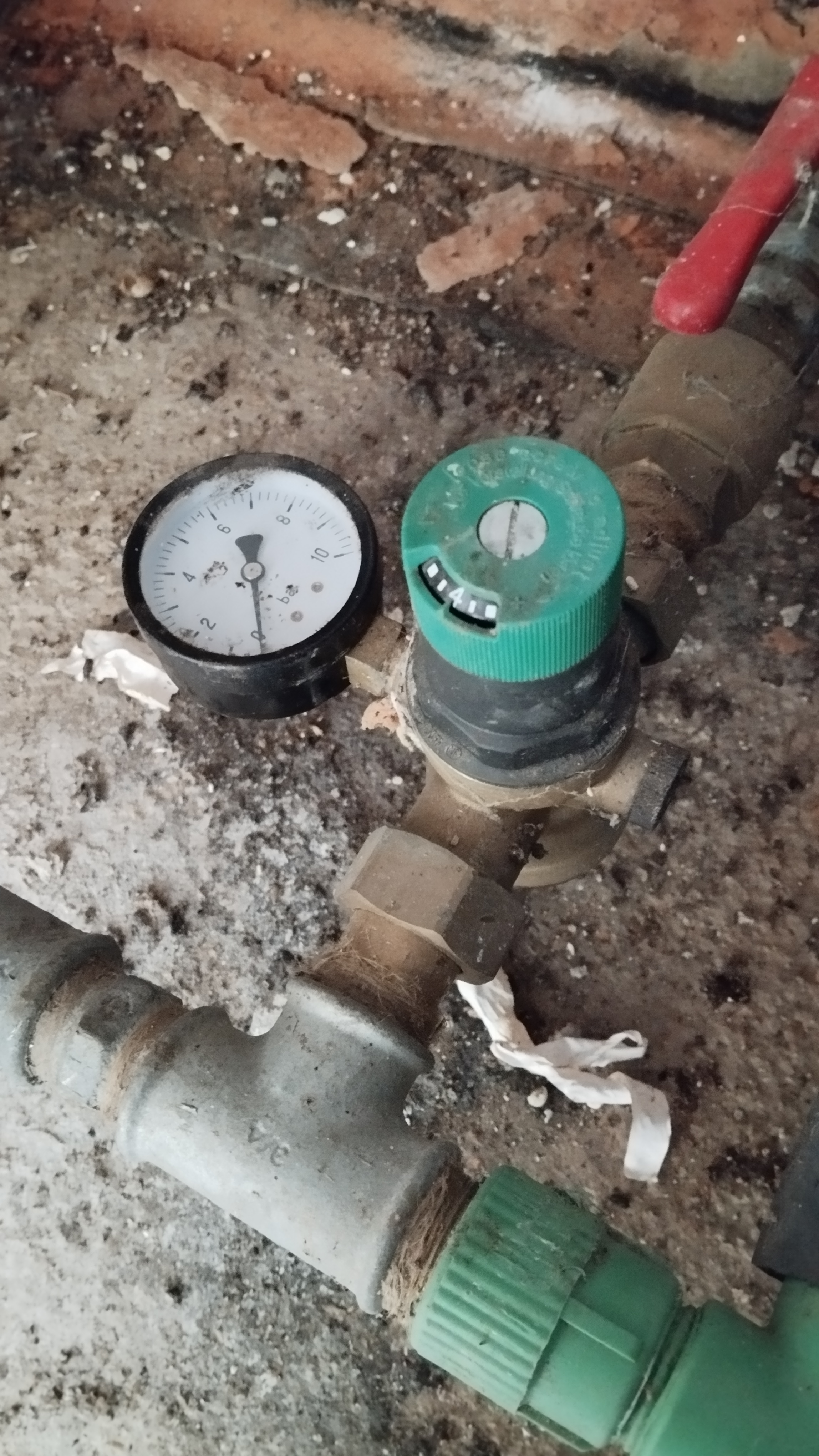

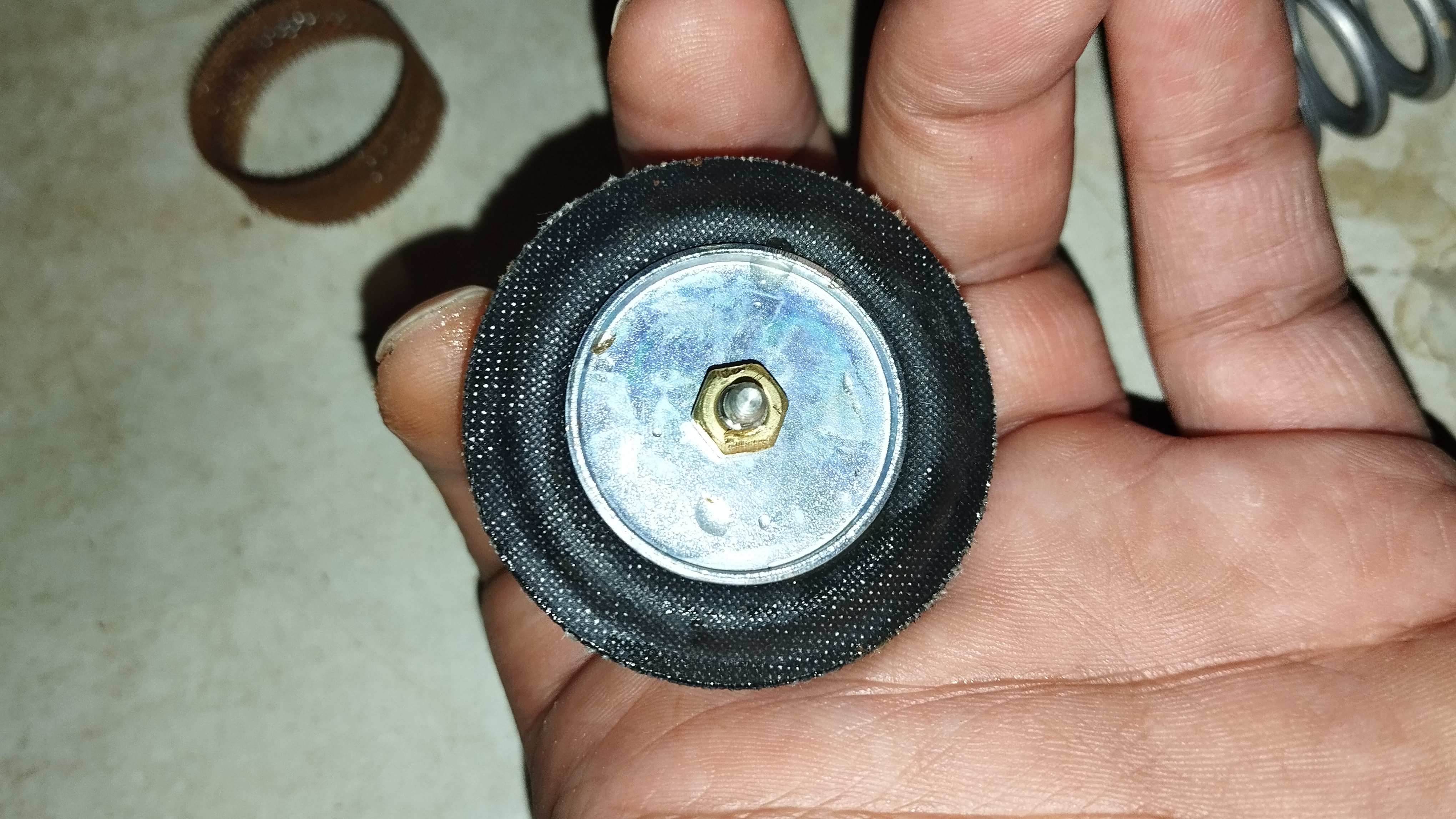

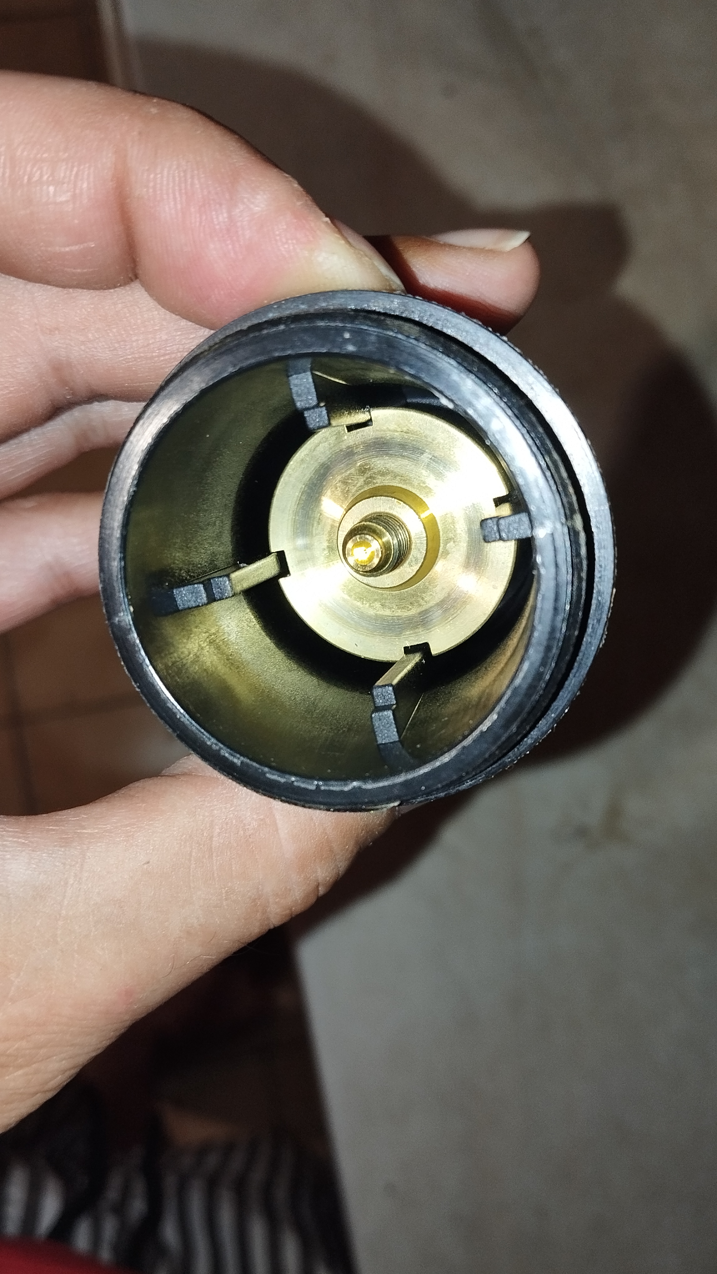

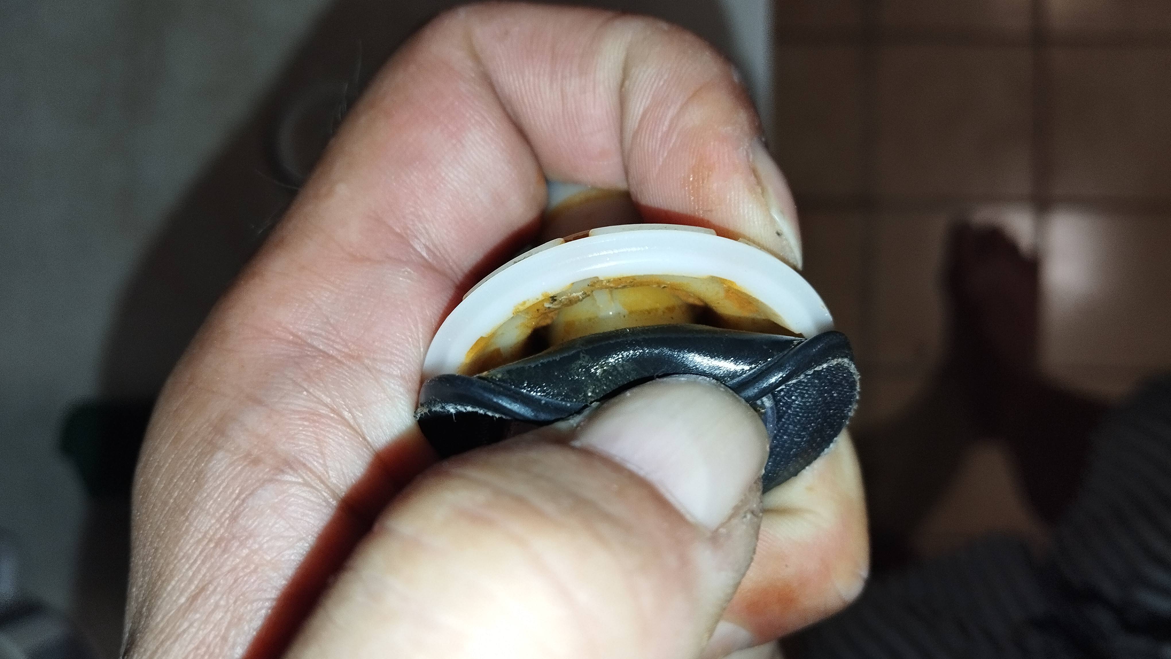

Otvorim ga, operem, prokuvam sito sa sirćetom vratim ali sada imam drugi problem - ne radi mi reducir drži na 5,2 bara.
Koliko je to opasno za kuću? Skupo mi da ulažem u novi jer je ceo sistem star 8 godina a do sada mi nijedan nije izdržao duže od 10 godina. Sve se raspadne od tanka do instalacije i panela.
