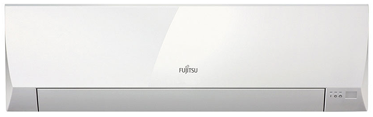

icon Re: Izbor klima uredjaja19.12.2017. u 17:32 - pre 107 meseci
Koliko je izbor zidnih unutrasnjih jedinica bitan kod multi sistema? (npr. kod fujitsu postoji i LMCE, i LTC, i LUC kao izbor)
Da li na SEER/SCOP utice iskljucivo izbor spoljne jedinice, ili i unutrasnje?
Pitam zato sto sam kupio stan u izgradnji, i pokusavam sa investitorom da se dogovorim da mi se postave nosaci za 2 klime (jedna svakako dolazi uz stan), kako bih imao odvojene klime za dnevnu i spavacu sobu (u spavacoj sobi mi uglavnom treba samo zbog hladjenja ljeti). Medjutim, zbog izgleda zgrade i pozicija koje su predvidjene, mozda ce morati da se stavi multi split, ali to ce mi javiti naknadno.
U slucaju da bude morao multi, mislio sam da stavim AOYG18LAC2. Posto nisam previse pratio druge proizvodjace, koji biste mi preporucili u tom cjenovnom rangu da pogledam racunajuci da je:
1. Stan u Podgorici na 8. spratu
2. Orijentisan jugozapadno (kada sam birao stan vodio sam se logikom da je lakse ohladiti se ljeti, nego ugrijati se zimi, pa sam zbog toga izbjegavao sjeveroistocnu orijentaciju)
3. Armiranobetonski zidovi d=20cm + stiropor je debljine 5cm (ovo nikako ne shvatam u danasnje vrijeme, ali ajde...)
4. Klima se postavlja za grijanje prostora
Konfiguracija stana je sledeca:
Imate li kakve savjete?
Prvobitni plan je bio 12LUC dnevna + 7LUC spavaca. Obije klime da gledaju na ulazna vrata od prostorija... (tj. montiraju se pored prozora)
Fujitsu 18LAC2
Fujitsu 12LMCE
Fujitsu 07LMCE
Stan - 50m2.
Izolacija - 5cm, PVC stolarija.

icon Re: Izbor klima uredjaja19.12.2017. u 18:17 - pre 107 meseci
Hodnik - 4.52m2
Dnevni boravak + trpezarija - 19.84m2
Kuhinja - 4.67m2
Ostava - 2.16m2
Spavaca soba - 10.42m2
Kupatilo - 4.29m2
Terasa - 4.13m2
Cjenovna razlika izmedju unutrasnjih LMCE i LUC ne postoji, a cini mi se da LUC izgleda ljepse, a i protok vazduha joj je nesto malo veci.
Fujitsu 18LAC2
Fujitsu 12LMCE
Fujitsu 07LMCE
Stan - 50m2.
rovaccccc
Član broj: 315350
Poruke: 2340
+463 Profil
icon Re: Izbor klima uredjaja19.12.2017. u 18:42 - pre 107 meseci
Protok vazduha na luca jedinicama je bar duplo veci nego sto tebi treba u tolikom prostoru :)
Svejedno ces izduv smanjit da ti ne smeta promaja,pogotovo sto prostor nije velik.

icon Re: Izbor klima uredjaja19.12.2017. u 18:46 - pre 107 meseci
Ali svejedno, cijena dodje ista... Moracu samo da provjerim koja je tisa, zbog spavace sobe...
Fujitsu 18LAC2
Fujitsu 12LMCE
Fujitsu 07LMCE
Stan - 50m2.
rovaccccc
Član broj: 315350
Poruke: 2340
+463 Profil
icon Re: Izbor klima uredjaja19.12.2017. u 19:02 - pre 107 meseci
Zasto malo ne uporedis specifikacije
http://www.fujitsuklime.com/te...dokumentacija-modeli-2014-2018
Kad uporedis neki slican izduv,luca se cini nesto tisa.
Npr luca u brzini low izduvava 550 m3/h i pri tome pravi buku 32 db.........brzina quiet 330m3h 21db
Dok lmce u brzini low izduvava 520 m3/h i pri tome pravi buku 33db........brzina quiet 320 m3h 22db
Ovo su izduvi koji bi meni bili zanimljivi u tolikom prostoru,preko toga bi moglo bit promaje.
A da li je uopce vrijedno o tome razmisljat to je drugi kraj opanaka.
To su sitnice koje mozda neces ni primijetit.
Luca ima 6 cm duzi izmjenjivac,sto je opet mozda nesto bolje,ali opet bezze sitnica i ne toliko bitna stvar.
Uzmi koja ti se vise svidi kad ju vidis.
