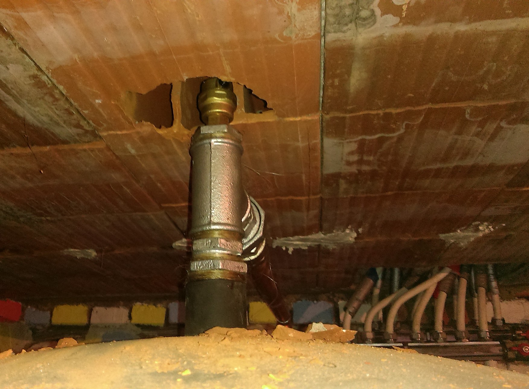

Nece ostati na 2 bara, malo ce da se smanji kada prorade pumpe i ozracim ceo sistem. Oko 1.7 bi trebalo da bude, tako je bilo prosle sezone. Sigurnosni imam ih 2kom/3bara.
Sto se tice sondi mislim da na dnu AT sonda nije potrebna.
Trebalo bi samo dodati jos jednu sondu na vrh koja ce da pali gorionik i kotlovsku pumpu na 50*C a gasenje pumpe i gorionika ce da bude kao i do sada sto je radilo bez AT kada temperatura u kotlu dodje do zadate 80*C jer kada je u kotlu 80 onda je i u AT 80*C.
Ne znam da li CM regulacija podrzava dodavanje jos jedne sonde koju cu uposti u vrh AT?
Evo mozda posluzi nekome, detalj ugradnje ozracnog lonceta na AT :)
[Ovu poruku je menjao k.i.z.a dana 16.07.2016. u 14:17 GMT+1]
