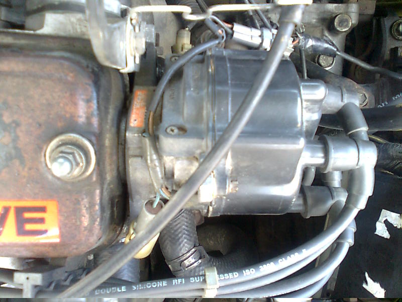

Poz
Evo jedna slicka gde je nastelovan razvodnik paljenja........
Moze li neko da kaze u odnosu na sta se gleda ova crtica na razvodniku ili ti vec kucistu ili kako vec.........
Ima li neka crta na deklu ili na poklopcu ventila........

icon Re: Toyota Corolla 1.3 XL - nova tema09.08.2011. u 19:01 - pre 179 meseci
Kod mene je tako, to je za nijansu ranije paljenje...
Inace se steluje stroboskopom... ovo je "odokativna" metoda. Ako radi bolje, manje trosi, ne klikce motor, ako mirnije radi i ako bolje sagoreva... ostavi tako.

icon Re: Toyota Corolla 1.3 XL - nova tema09.08.2011. u 19:25 - pre 179 meseci
@Zarkoj
Mozda ce ti nesto pomoci ova slika. Meni je podeseno paljenje unapred zbog plina.

icon Re: Toyota Corolla 1.3 XL - nova tema09.08.2011. u 19:37 - pre 179 meseci
Ovo je bas mnogo ranije!

icon Re: Toyota Corolla 1.3 XL - nova tema09.08.2011. u 19:44 - pre 179 meseci
Covek koji je stelovao ima toyotu otkako je izasla,
radio je u Nemackoj u njihovom servisu,
pa sam kontao da zna sta radi.
Sta se desava ako je paljenje previse rano?

icon Re: Toyota Corolla 1.3 XL - nova tema09.08.2011. u 19:51 - pre 179 meseci
Detonacije u motoru.
Ovako, sad sam gledo onaj ruski manual za motor:
Za 2E motor koji trosi od 85 do 90 oktana minimum - 5 stepeni, za nase motore (koji trose preko 90 oktana gorivo) - 10 stepeni na remenici.
Jel stelovo sa stroboskopom ili odokativno?

icon Re: Toyota Corolla 1.3 XL - nova tema09.08.2011. u 20:08 - pre 179 meseci
Stroboskopom. Cini mi se da je na 10 stepeni nastelovao.
Nisam primetio nikakve detonacije, mirno radi u leru.

+896 Profil
icon Re: Toyota Corolla 1.3 XL - nova tema09.08.2011. u 20:12 - pre 179 meseci
A ne, moja greska, ok ti je ovo, pogresno sam mislio da stoji crtica na razvodniku (iz drugog je ugla).
Isto kao i kod mene i zarka, to je to izmedju 5 i 10...

icon Re: Toyota Corolla 1.3 XL - nova tema10.08.2011. u 11:33 - pre 179 meseci
ljudi, ovako je kod mene, slikano u trenutku podesavanja palenja, a radjeno je onim pistoljem koji svetluca
zuta strelica pokazuje zarez na remenici, pa pogledajte
brojevi ispisani na plastici zajedno sa podeocima, JESU LI to stepeni ili ne???

icon Re: Toyota Corolla 1.3 XL - nova tema10.08.2011. u 11:37 - pre 179 meseci
a evo i polozaj razvodnika u odnosu... na sta?

icon Re: Toyota Corolla 1.3 XL - nova tema10.08.2011. u 11:44 - pre 179 meseci
Na dekli ventila tamo gde ulazi razvodnik postoji zarez, kao i na razvodnoj ruci. Kad su oni poklopljeni to je 5 stepeni.

icon Re: Toyota Corolla 1.3 XL - nova tema10.08.2011. u 11:50 - pre 179 meseci
a sta sa zarezom na remanici i onim brojkama
