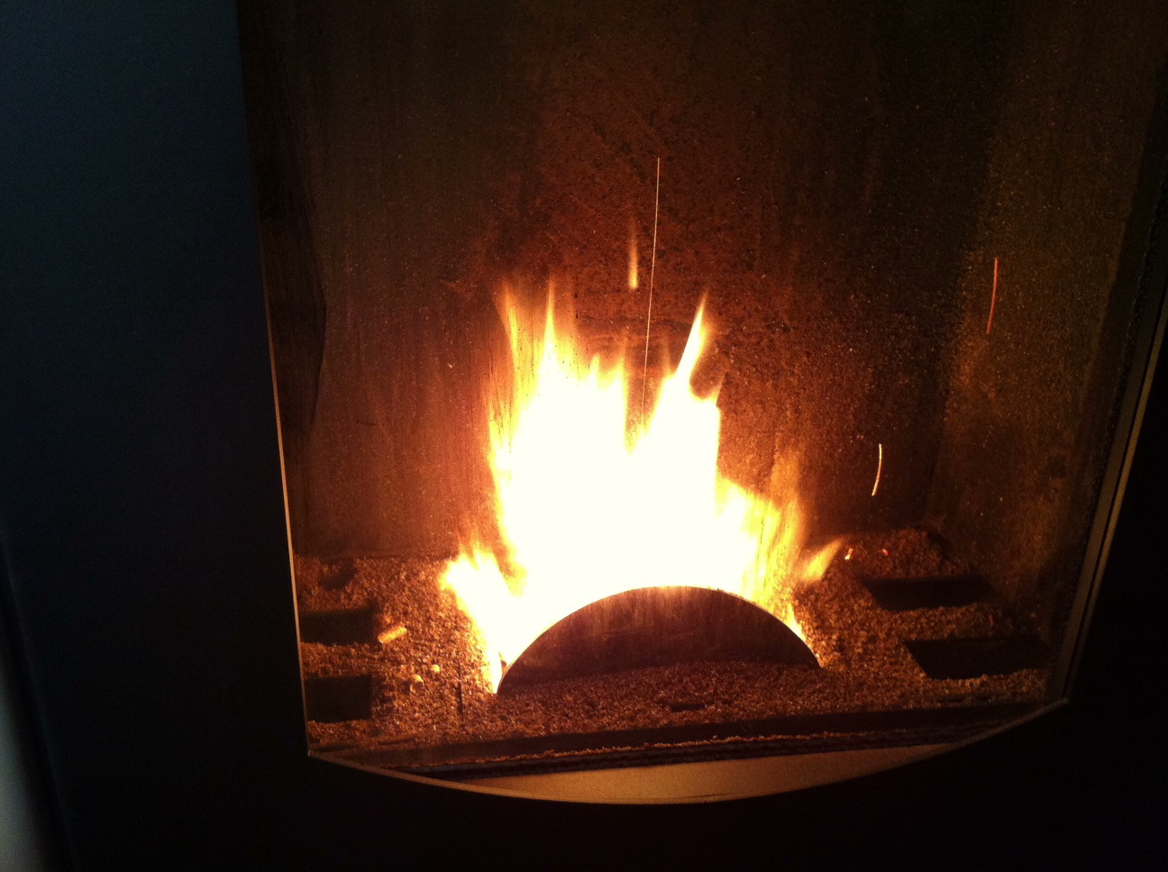

Evo slika vatre u kaminu sa okolnim pepelom nakon intervencije servisera i slike onog srafa na pužu. Nadam se da će poslužiti.
