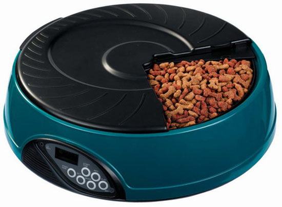

Poruke: 16647
+2965 Profil
icon Re: Hranilica za psa11.11.2016. u 22:08 - pre 118 meseci
update, vidim da ovo sto sam ja predlozio vec postoji u razlicitim varijantama.
Ja sam mislio na ovu prvu varijantu, samo da bude mnogo veca da mozes da isteres bar 3kg hrane, i dodas poklopac koji ce se sam otvarati na tajmer, kao na drugoj slici.

icon Re: Hranilica za psa11.11.2016. u 22:10 - pre 118 meseci
Bakara, to sam i ja video i ima da se kupe kod nas, ali to ce ovaj ker da razbuca dok si rekno `piksla`.

icon Re: Hranilica za psa11.11.2016. u 22:19 - pre 118 meseci
Pojeo bi on sve te hravilice u tri griza. Meni je nešto ovako u pameti.

Poruke: 16647
+2965 Profil
icon Re: Hranilica za psa11.11.2016. u 22:56 - pre 118 meseci
Pa ja gore napisah da se napravi od drveta a ne ove male plasticne, njih sam stavio vise radi ilustracije.
