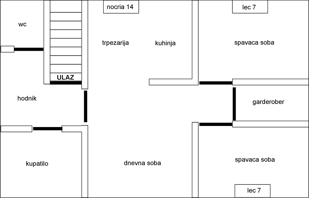

Posto sam porucio trecu klimu , planiram da napravim ovakav raspored uredjaja................
http://www.dodaj.rs/f/1U/E0/1v3XwU1k/anon.png
Samo sto ce smer izduvavanja biti podesavan posebno za svaku polovinu klime( levo-desno-dole-gore ).
Moracu da nekako vucem cevi kroz kupatilo ili gore po plafonu a kondenz planiram da ukljucim u prikljucak za ves masinu.

Zar nije bolje da dve klime stoje u spavacim sobama i duvaju ka vratima? Na 38kvm dve klime ma kako usmeren vazduh bio mislim da je previse... evo kako je kod mene i sve funkcionise super :) ...
Fujitsu Nocria 14, 2 x Fujicu-General 07LEC. Sprat kuće 75kvm (dnevna, trpezarija,
kuhinja 32kvm + dve spavace 12 i 15kvm + kupatilo, hodnici...),izolacija demit fasada
5cm, zidano blokom na širu stranu 25cm, plafon gipsane ploce sa izolacijom 10cm
vuna + 2cm stiropor, folije (2018 iznad plafona (na tavan) dodato 20cm mineralne
vune), PVC stolarija low-e staklo...

Razmisljam sta je najpametnije. Sada je klima u decijoj sobi Mitsu FH postavljena na suprotnom zidu od ulaznih vrata za deciju sobu.Kod nje je izduvavanje podeljeno na pola i nezavisno moze da se regulise izduvavanje i dole,gore a takodjer i levo i desno.Ja sam jednu stranu usmerio i podigao lamelice da izduvavaju prema dnevnom boravku a drugu stranu lamelica spustio na dole i izduvava u deciju sobu .
Razmisljo sam da postavim ovu novu klimu u spavacu sobu ali onda se javlja problem kada padnu temperature i vise hladno.Fujitsu koja se nalazi u dnevnom boravku ne moze da kvalitetno zagreje dnevni boravak.To je sve otvoreno i kada saberes to mu dodje 38 + 6 + kupatilo 6 m 2 = 50 m 2.Da bi zagrejao dnevni boravak morace da bude zavistan od ove dve sobe odnosno od ove dve klime koje ce da dodaju grejanje.Tada gubim modgucnost da nezavisno grejem prostorije.Hocu samo dnevni boravak odnosno morao bih da grejem svih 80 m 2 a mozda meni nije potrebno da sve grejem................razmisljam i o dobrom a i o losem -- ko zna sta nosi dan a sta noc...........jbg............
Pa sam razmisljao da zrtvujem spavacu sobu jer kada se otvore njena vrata ona se i sada zagreje ........
Sa dve klime u dnev.borav. dobio bih dobar COP , i konforno grejanje i potpuno nezavisno grejanje.
Razmisljao sam da postavim Mitsu FH iznad vrata spavace sobe ali u dnevnom boravku, pa jedne lamelice usmerim na dole ( pod 90 step. ) kako bi izduvavala na dole ispred ulaznih vrata od spavace sobe.Onda mozes da otvoris vrata od spav. sobe i solidan deo toplote bi ulazio u sobu , a drugu stranu lamelica usmerim izduvavanje ka dnevnom boravku....jbg..
Ali jedinu pravo resenje ipak mislim da je kao na slici od arhitekte @ nexteen.....................
Samo glavna fora je u tome sto u kuci to jos niko nema pojma -- morace da se stemuje , busi , krsi ,lomi...........
Da li je pametno da vucem cevi po tavanu pa da ih spustm u prostorije , jbg..????....
