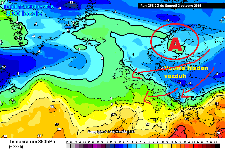

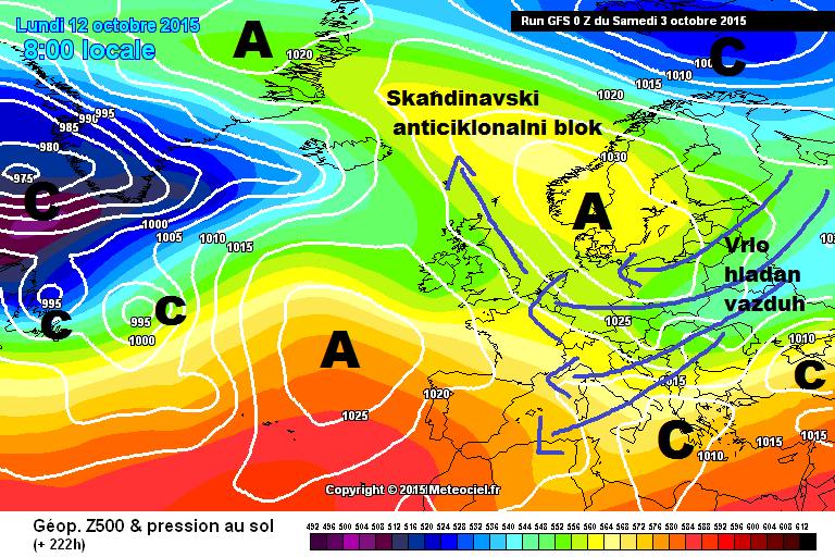

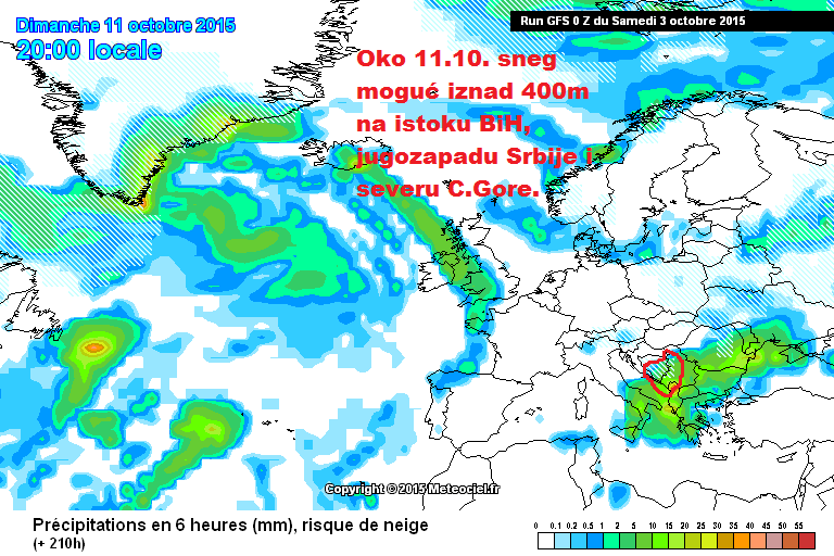

Vrlo rana prognoza vremena sa malim procentom ostvarivosti :
"DANAS I SUTRA VEOMA LEPO VREME, SUTRA UVEČE PROLAZNA KIŠA.
OKO 10.10. MODELI SIMULIRAJU NEOBIČNO HLADNO VREME..
GFS i dalje ima izlaze koji nas oko 10.10. uvode u preuranjen nalet veoma hladnog vremena koje više priliči početku zime nego sredini jeseni. Po aktuelnom prognostičkom materijalu oko 11.10. uz prodor vrlo hladnog vazduha iz Rusije i ciklogenezu nad južnom Jadranom istok BiH, jugozapad Srbije i sever C.Gore očekuje obilan sneg iznad 400mnv, a mraz bi se mogao javiti i ispod 200mnv!
Obzirom da su GFS i ECMWF ponovili jučerašnje izlaze verovatnoća je za sada i dalje ispod 50%, ali je sada već oko 45%."
