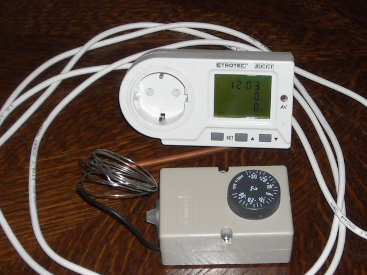

Imam jedan ceo set u ponudi
-- Grejac 96 wati - carolflex.
-- termostat - 30, + 30 - prdigy.
-- merac potrosnje TROTEC BX 11.
Ako je neko zainteresovan moze na PP.
Slika je dole................
