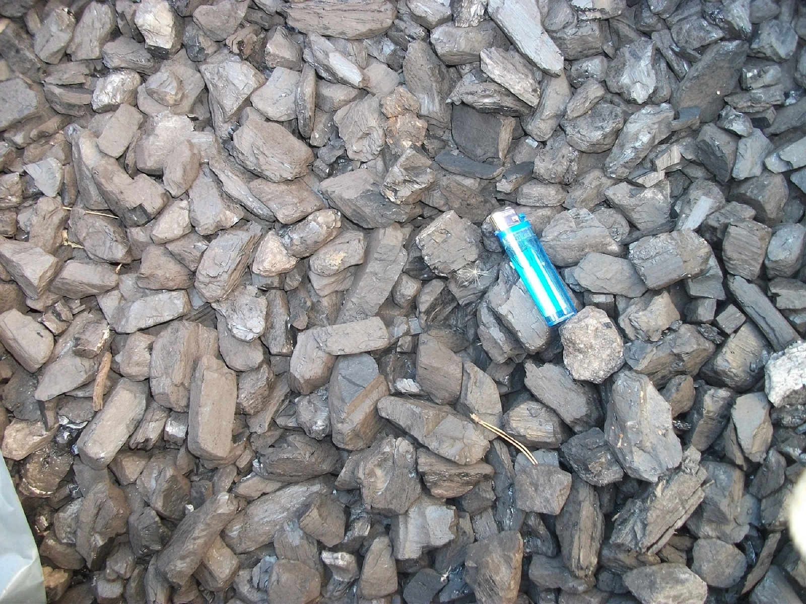

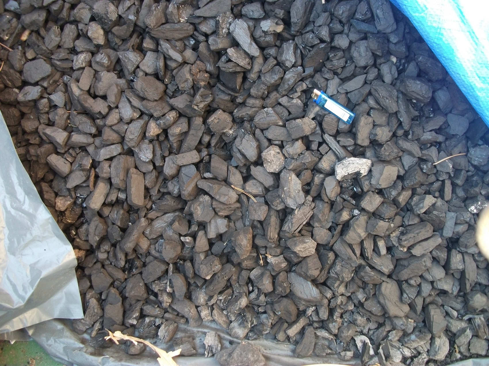

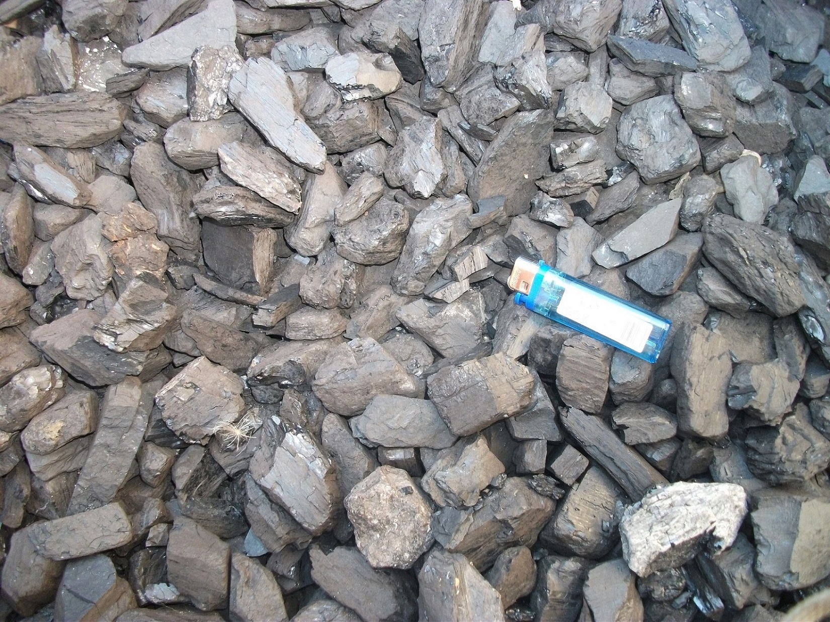

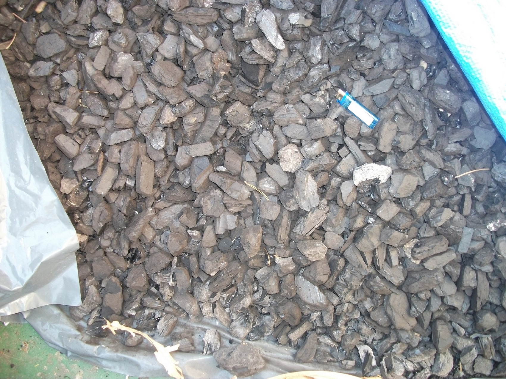

icon Re: Kako najekonomičnije ložiti ugalj? Najmanje uglja , a najviša temperatura?14.09.2015. u 16:26 - pre 133 meseci
zna li iko koj je ovo ugalj sa slika tj sta su mi uvalili?
www.samsvojmajstor.com/portal/sites/default/files/dscf9574.jpg
www.samsvojmajstor.com/portal/sites/default/files/dscf9572.jpg
www.samsvojmajstor.com/portal/sites/default/files/dscf9573.jpg
www.samsvojmajstor.com/portal/sites/default/files/dscf9571.jpg

icon Re: Kako najekonomičnije ložiti ugalj? Najmanje uglja , a najviša temperatura?15.09.2015. u 02:00 - pre 133 meseci
To ti je po meni neki kvalitetniji ugalj granulacije orah , meni licno izgleda skroz o.k. ako si ga platio recimo 12estak hiljada din. Najlakse primetis razliku izmedju mrkog uglja i lignita po staklastom sjaju na mestu gde si prepolovio grumen. Ako sjaja ima mrki je (kvalitetan) ako nema lignit... Sad samo nagadjam mislim da je sokobanjac....

icon Re: Kako najekonomičnije ložiti ugalj? Najmanje uglja , a najviša temperatura?15.09.2015. u 06:06 - pre 133 meseci
placen je 14700 trazio sam banovic-orah a uvalili mi ko zna sta zato sam i postavio pitanje ovde.inace posto ima i vecih granulacija tj kocka kada je prepolovim rukom na pola maltene svaki komad kocke ima sjaja sto je donekle i dobro.posto imam fedra pec (sagorevanje je od dole na dole) potpaljuje se sitnim drvcima i kad potpala sagori tada dolazi do zapaljenja uglja a imao sam osecaj da ga potpala nece upaliti (probao pre mesec dana napolju).
ok napunio pola kante i drzalo je 7h sto je ok,mozda jacina nije kao kod banovica ili djurdjevika al dobro,kad napunim celu kantu i 10h da greje ja sam zadovoljan.
kazite vi meni kako ja sledeci put kad odem na stovariste direktno i na onim gomilama prepoznam banovic ili djurdjevik u granulaciji orah ne zelim ponovo da dodjem u situaciju da nesto kupim a ne znam
sta sam kupio.
ako neko ima banovic ili djurdjevik u toj granulaciji mogao bi mi poslati kilo-dve postexpresom da ja to vidim svojim ocima naravno ja bi platio postarinu.
