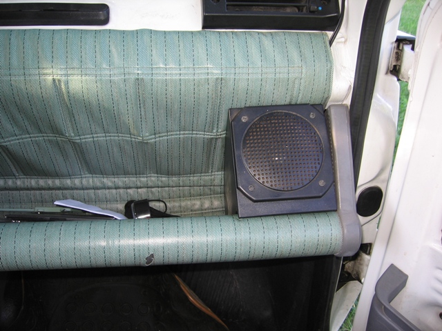

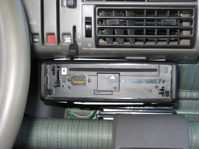

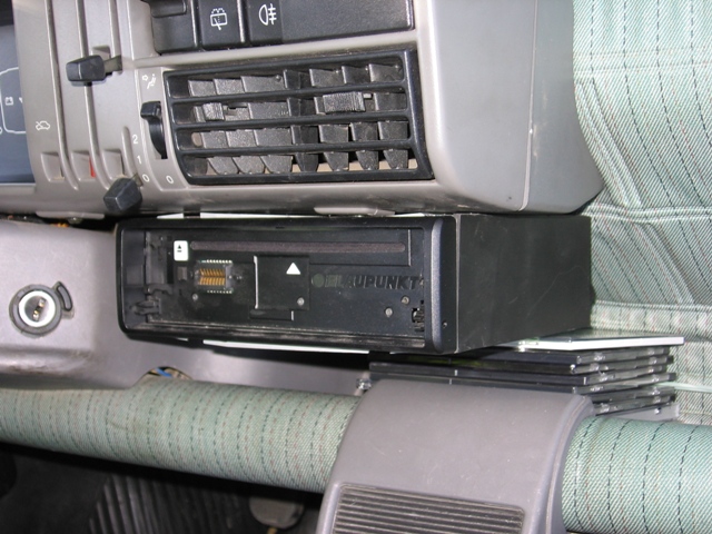

Evo mog obecanja i resenja kacenja muzike bez police! Pozz!
[Ovu poruku je menjao inspkluzo dana 30.06.2008. u 07:59 GMT+1]
[Ovu poruku je menjao inspkluzo dana 30.06.2008. u 08:00 GMT+1]

icon Re: Re: Fiat Panda - poruke iz juna i jula29.06.2008. u 21:09 - pre 222 meseci
Inspektore, sad znamo kako se zoves, ali fotku i dalje ne vidimo...

icon Re: Re: Fiat Panda - poruke iz juna i jula30.06.2008. u 06:44 - pre 222 meseci
Ups, kakav gaf, ali ne zovem se tako!!! Pozz!!

icon Re: Re: Fiat Panda - poruke iz juna i jula30.06.2008. u 07:03 - pre 222 meseci
Bravo, Inspektore. Sreca pa tvoj Blaunpunkt, dolazi sa tako lepim bokovima. Ja sam naleteo na neke aparate sa metalnim, rupicastim telima, od pocinkovanog lima, i nesto nize cene. Svakako resenje je za medalju, jer ostavlja mesta za ostale stvarcice.....
Pozz

icon Re: Re: Fiat Panda - poruke iz juna i jula30.06.2008. u 07:30 - pre 222 meseci
Aco, i moj blau je došao sa tim perforiranim nosačem koji sam prikačio za masku, ali sam od gume napravio masku i njom prekrio perforirani nosač i aparat. POzzz!!

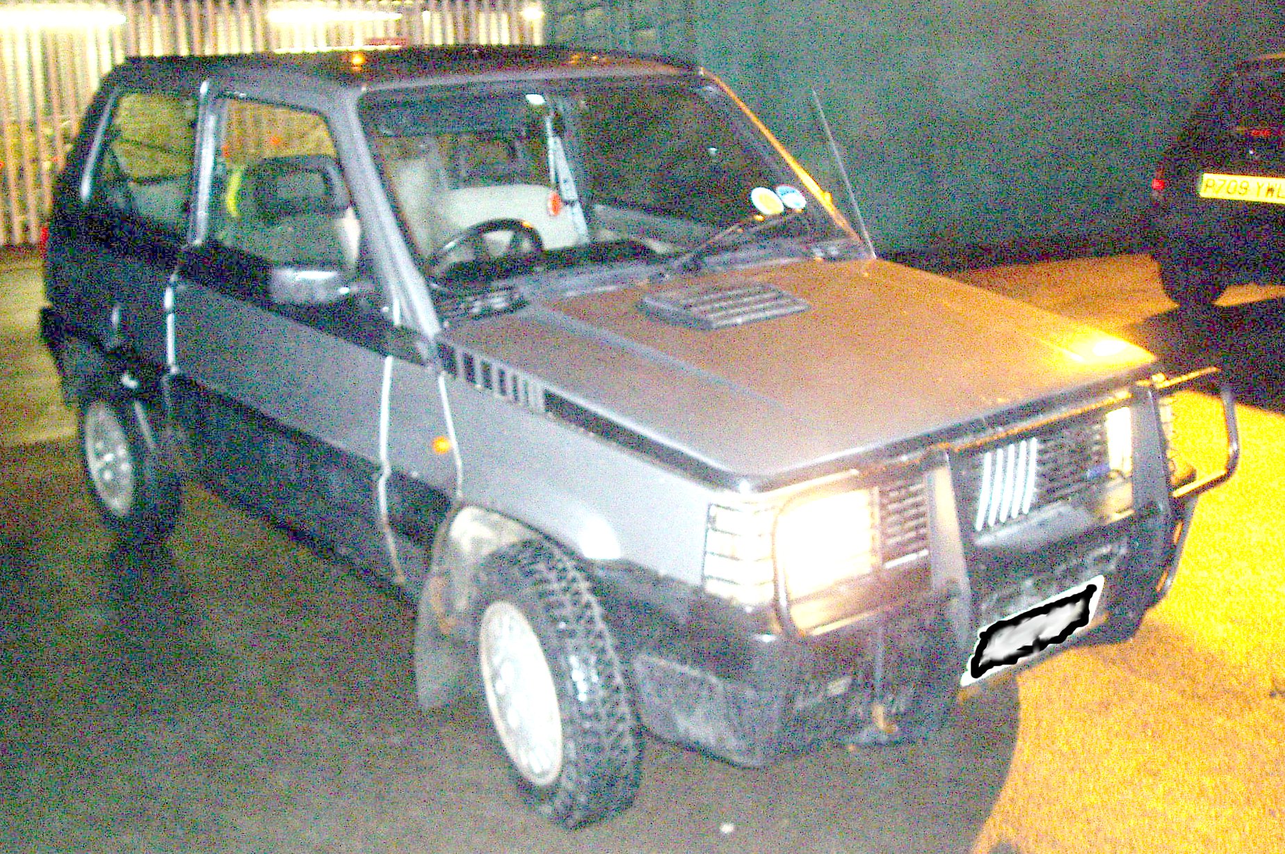

evo neka od varijanti postavljanja halogenih sijalica,(postavljene ispod prednjeg branika)za one koje zele bolje svelo
