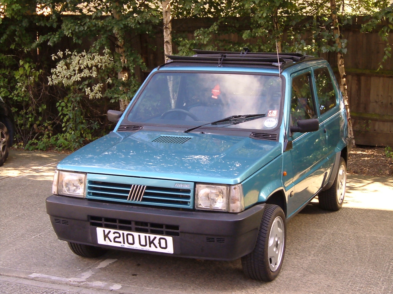

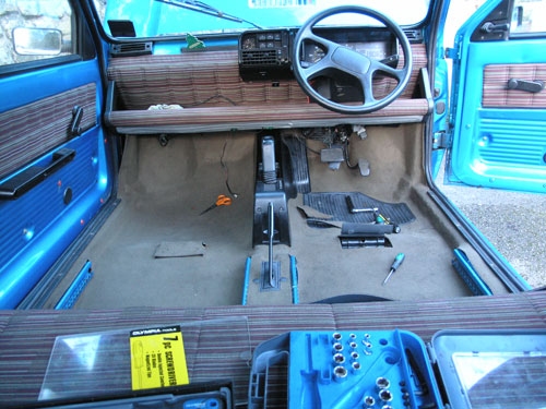

icon Re: Re: Fiat Panda - poruke iz juna i jula03.07.2008. u 13:19 - pre 222 meseci
ja se izvinjavam svima sto saljem stalno neke slike,ali ova panda je boli glava
pogledajte samo enterijer,volan,tapacirunge,kako je uklopljen boja plastike-unutrasnjeg tepiha-sedista
