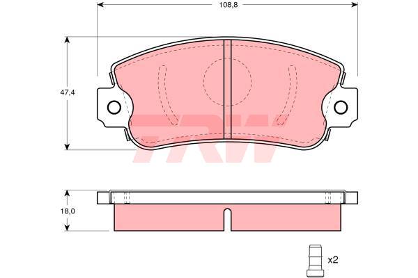

Mako konkretnije stvari, koje ste pločice prednjih kočnica ugradili, pande dolaze sa dva tipa, što ćete videti na priloženim slikama. Pozzz!

icon Re: Re: Fiat Panda - poruke iz juna i jula07.07.2008. u 13:15 - pre 222 meseci
Inspektore, sportska radnja, proizvodjac Lucas, kao ove na slici 1.jpg koju si dao. Inace pozdi Pande ionako nemaju kocnice. Ako si u mogucnosti ipak proveri i ponesi skinute stare plocice, jer i po e-peru ima 2 tipa. (Mali savet, ako kupujes, kupi odma i one male feder drzace plocica, koji od rdje propadnu (znaju u radnji koje su) a kostaju par dinara......

Inspektore, evo slike s e-pera
inspkluzo
Član broj: 142669
Poruke: 337
*.rcub.bg.ac.yu.
icon Re: Re: Fiat Panda - poruke iz juna i jula08.07.2008. u 12:29 - pre 222 meseci
Aco hvala ti već sam posetio ePer i po tvojim uputstvima odgledao crtež. To je to. Pozz!

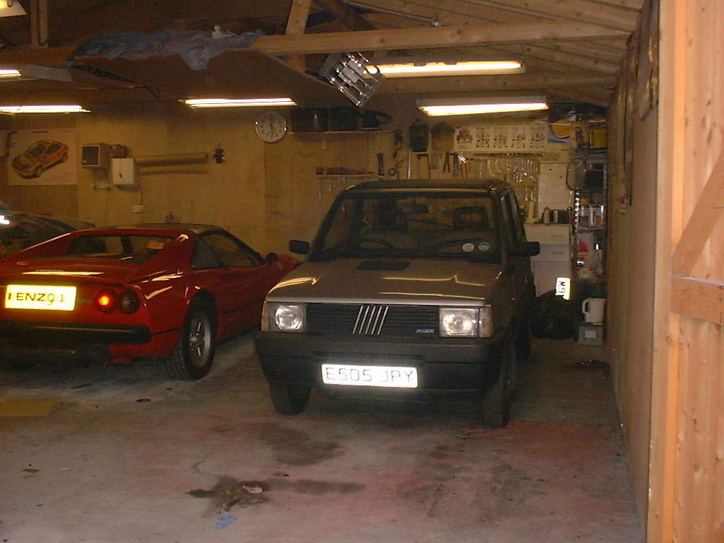

Interesantno, gde se sve mogu pronaci Pande:
http://www.fiatforum.com/panda...c/153448-panda-45-antigua.html
AcaDorcol
dipl.ecc.
Član broj: 162574
Poruke: 880
*.redcross.org.yu.
icon Re: Re: Fiat Panda - poruke iz juna i jula09.07.2008. u 14:38 - pre 222 meseci
Interesantno, kakve se sve mogu naci Pande:
kuntalo
Član broj: 101218
Poruke: 383
212.200.151.*
icon Re: Re: Fiat Panda - poruke iz juna i jula09.07.2008. u 15:14 - pre 222 meseci
Antigua and Barbuda... Eee-eeeh... U svakom slučaju, koliko je stajala, nije ni mnogo problematična, koliko sam mogao da vidim, sve normalni problemi, a novi vlasnik je Amer, možeš misliti kako i koliko novo to sve njemu izgleda (mada vozi rent-a-car Pola). Mislim da bi samo Wartburg upalio posle ovoliko godina odbačenosti...
A potonjoj je od Pande ostalo samo ime, i nešto lima.
