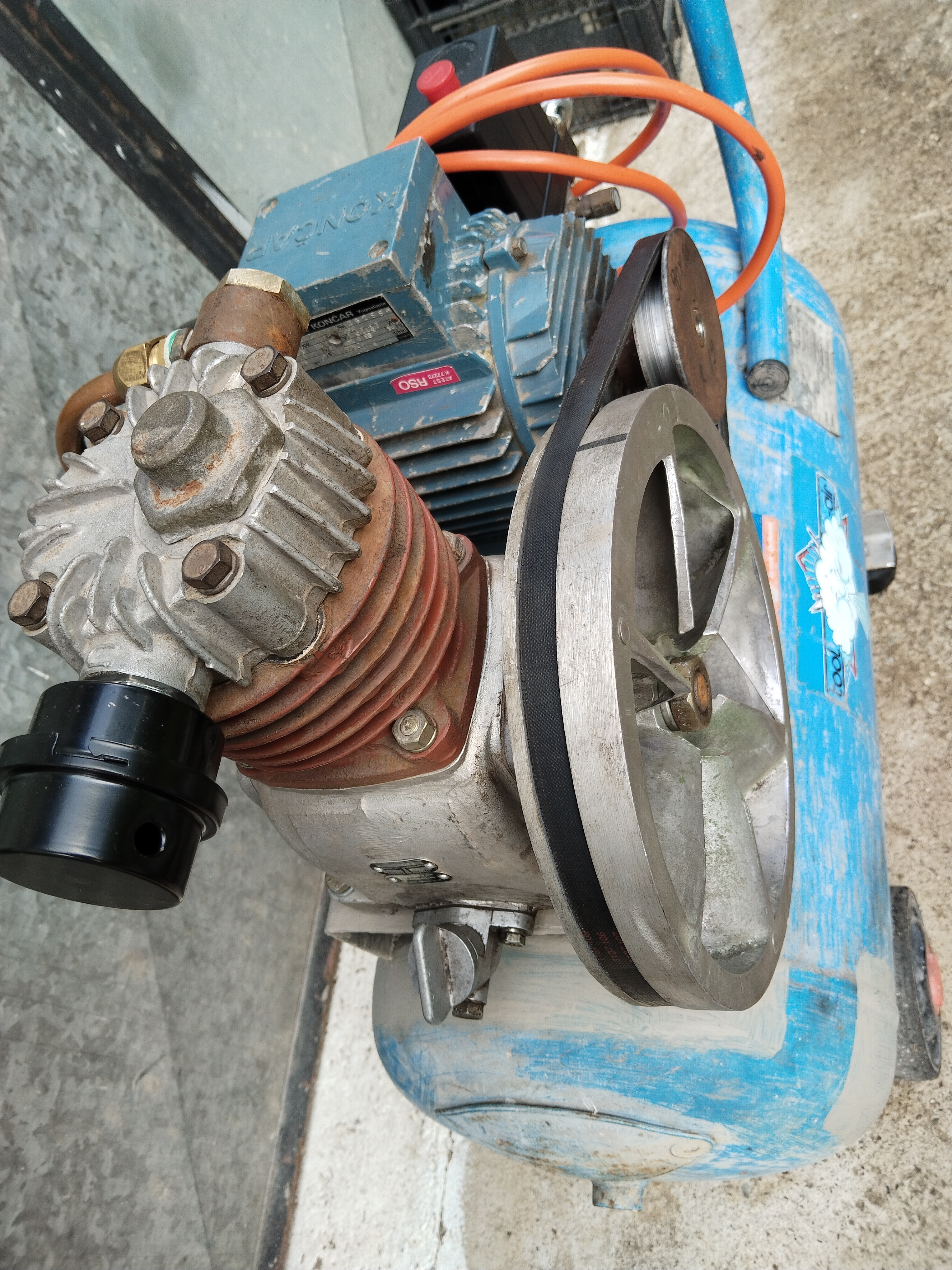

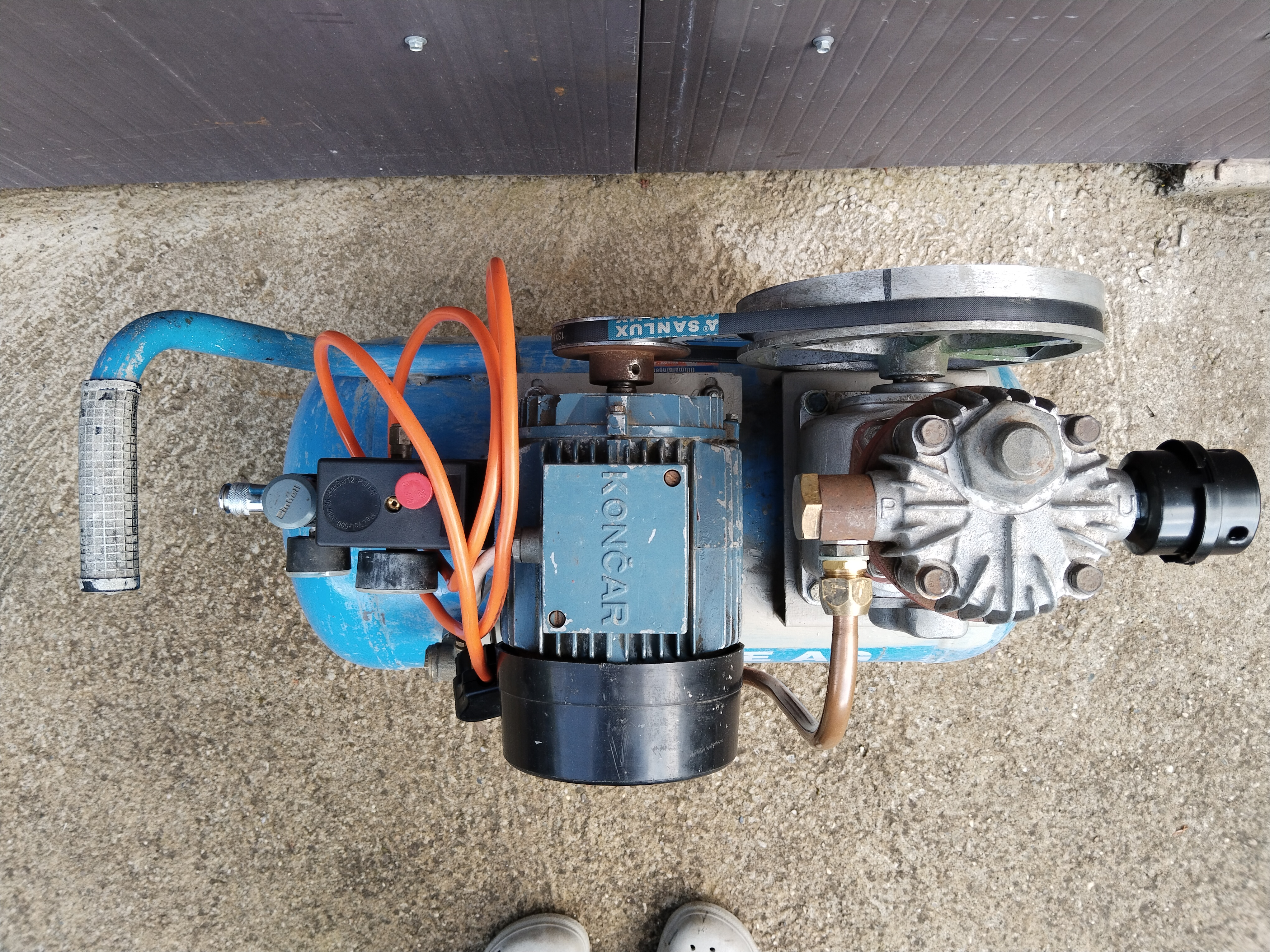

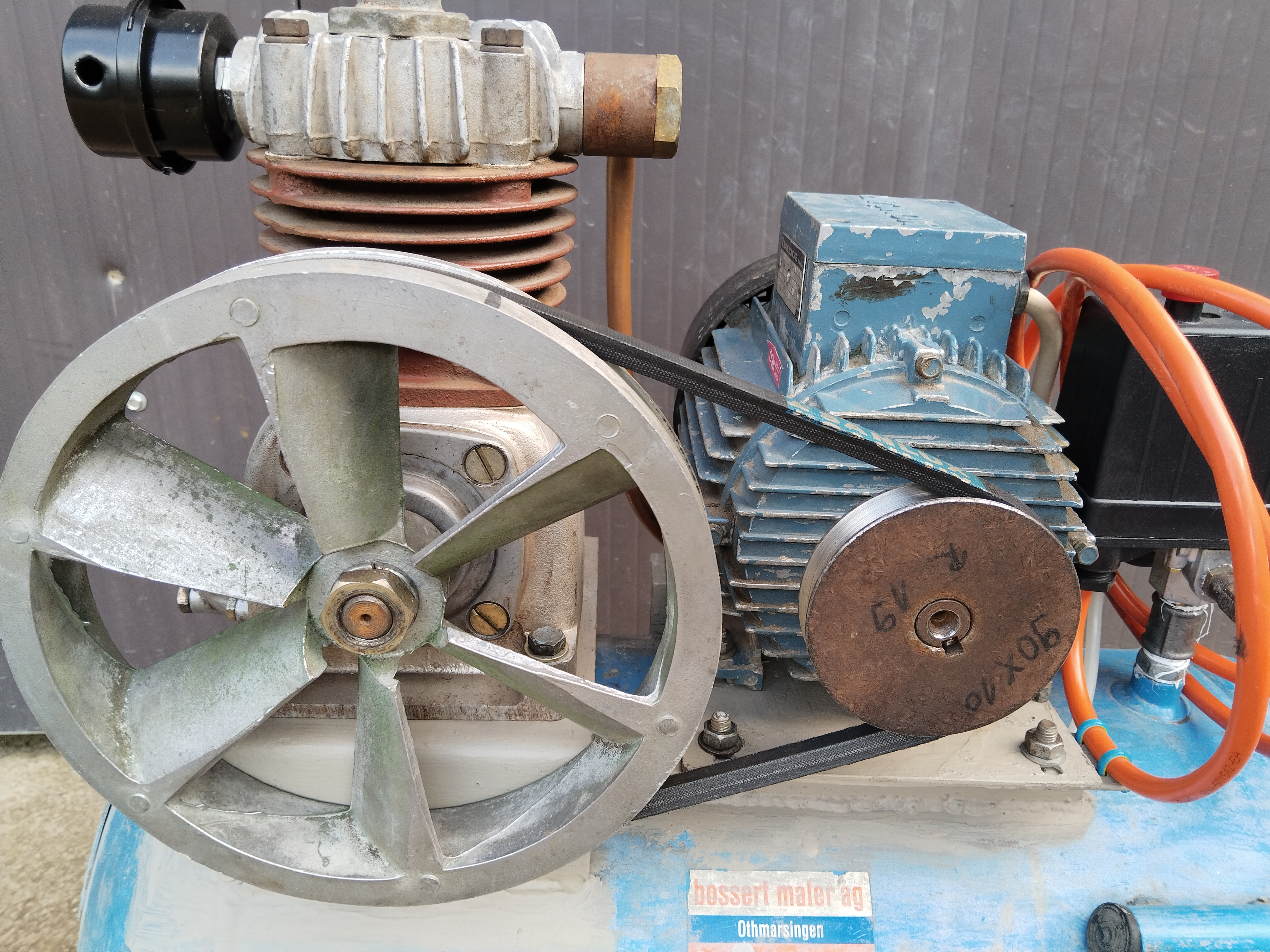

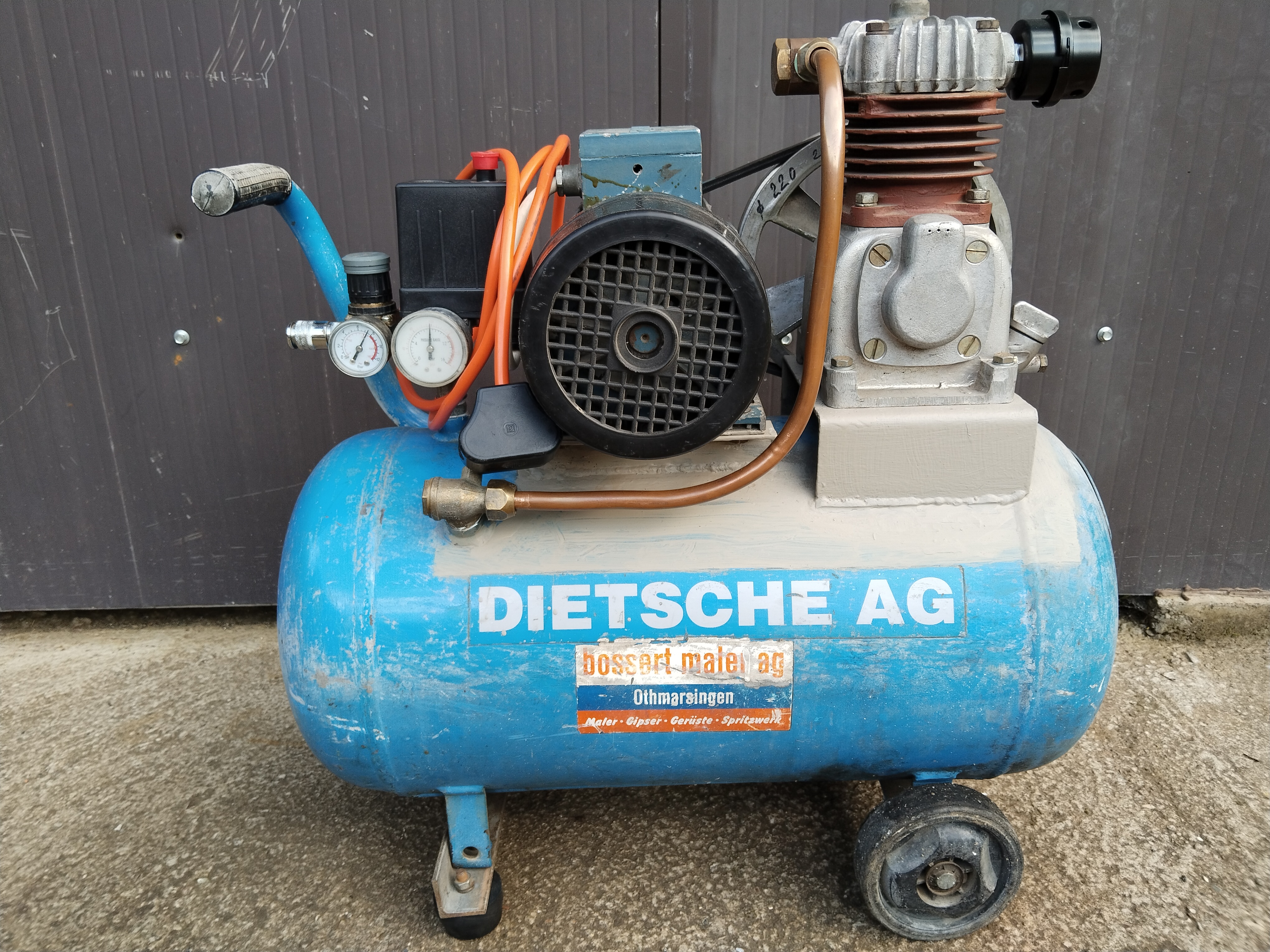

Pozdrav svima.Jos jednom se zahvaljujem Dusanu na savjetima i prijedlozima.Ja sam svoj kompresor zavrsio pa cu sad postaviti slike i video kako to sve izgleda
youtube.com
