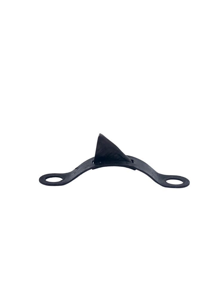

Daj detaljnije kako da se glava sa centralnim podmazivanjem prepravi na bucku?
Sta je bolje po pitanju dugotrajnosti, performansi prepravak na bucku ili budzenje ovih cevi bocica za ulje?
http://www.elitemadzone.org/p3083191
Aleksa je bio drug pa objasnjavao ali posto si iskusniji slikaj pa postavi tutorijal.
Da nema negde da se kupe krilca koja se montiraju na klipnjacu pa sluzi ko bucka??

sto se tice bucke ovo na slici nicemu ne sluzi isto radi kao kada bi sipao malo vise ulja da dohvati klipnjacu svi noviji kompresori danas ABAC itd na donju stranu polutke klipnjace ima ispusteni deo kao konusni ekser plasticno receno bitno ti je da nesto udara dole u ulje ali ne nesto prevelike sirine jer ce ulje izlecati van dovoljno je krug precnika 3-4mm ali na klipnjacama mora da se isbuse 2 rupe odozgo da ulje upada u te rupe sad dal me neko razumeo evo nasao sam sliku
https://www.google.rs/search?q...0%2526sort%253Dcdn%3B440%3B330
eee sad ako nema doboljno mesta za ovako dugacku treba biti sira a kraca i obavezno moraju da se izbuse 2 rupe da bi se ulje slivalo

Tako sam ja resio iber gasove...nema plasticnih posudica cevcica i ostalo...kulturno...prepravio sam mazanje,busio klipnjacu,dodao pero za bucku,busio rupu na mazajucem kanalu za zadnji lezaj i jos pet rasteretnih i slivnih rupa sa zadnje strane gde je dodat tj produzen karter...radi bez greske gura bocu od 42l plus ga kacim za dodatnu bocu od 80l...samo jos ventilator i to je to...a imam jedan dvoklipni pa mi treba info gde da nadjem delove...

Nemas slike ili skice tog pera za bucku i sta se jos gde busi?

Petoletkina fi90...kamionska sa centralnim mazanjem...pravljenje pera sam skinuo sa ovog sajta postavljao je aleksa a pravljenje kartera i svega ostalog sam slikao ali sam slucajno ceo album na tel izbrisao ali da se objasniti...
