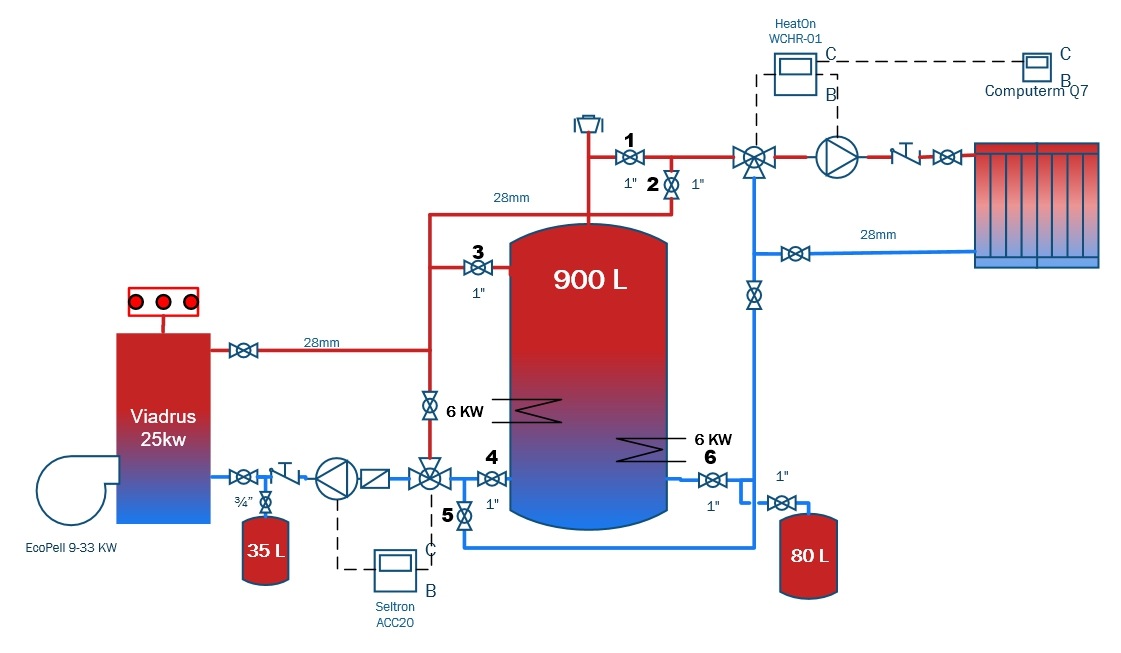

@Sommelier
Evo kompletne hidraulične sheme kao kod člana foruma Zorana Obradovića. Kombinacijom otvaranja i zatvaranja ventila od 1 do 6, AT može da radi u režimu kao protočni i da služi kao hidroskretnica, a i kao slepo crevo.
YU4CDF
Kotao: Megal MTR 32KW
Gorionik: Ferroli SUN P7
Automatika: HeatOn WCHR-01

Re: Grejanje na pelet 13.09.2016. u 15:00 · pre 123 meseca #11478
@Sommelier
Kapacitet se bira kao odgovor na pitanje koliko dugu autonomiju želiš postići.
Neka su kod tebe na spoljnjih 0*C gubici kuće 4kw/h. Ako je računica tačna za polaznu vodu od 40*C, kada napuniš AT na 75*C imaš akomuliranih 30kw energije. To bi trajalo skoro 8 sati. Posle 8 sati kotao se ponovo pali, radi (verovatno sat-dva vremena) i opet se ugasi.
Ovo je za 1000l. Za 500l je autonomija preko 3 sata.
Koliki AT? Onoliki koliki gazda-investitor kaže.
Re: Grejanje na pelet 13.09.2016. u 22:50 · pre 123 meseca #11479
Pre svega hvala svima na brzim odgovorima i pomoci.
@Srkson
Ova sema pokriva sve varijante, hvala ti!
