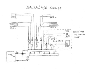

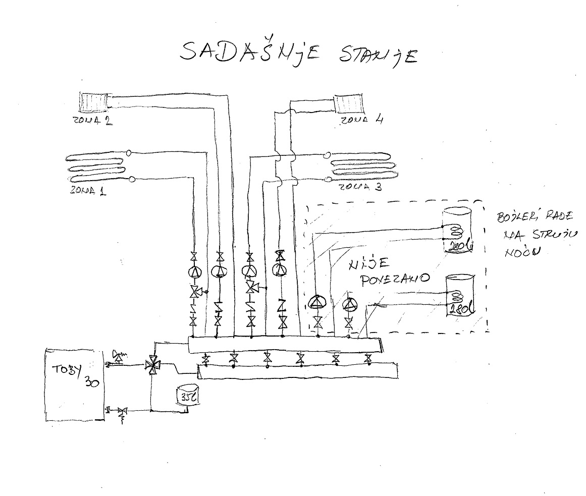

1.salee:
...Četiri zone po 60 kvm dve podno dve radijatorsko) postavi cu sadasnje i buduce stanje...
Ostala ti stara instalacija jel? Ovo bi na novo koštalo...
izmenjeno 1 put, poslednji put 1.salee 18.08.2016. u 14:22
Izmene poruke
- 1.salee18.08.2016. u 14:22zapis iz teksta poruke
@boree
Zone se nisu promenile 30 god.Na spratu radijatori(2 zone leva i desna strana kuce) u prizemlju podno (takodje 2 zone levo desno ).Kotlarnica uradjena pre dve godine sve novo (Kotao toby 30 , cetiri pumpe za svaku zonu,dva trokraka mesna termostatska za podno od 20 do 50 stepeni na polazu podnih zona
,cetvorokraki ventil pre razdelnika , cevke ,ventili i ostalo).
Novo ce da bude spremnik , kotlovka pumpa sa zastitom hladnog kraja i trokraki umesto cetvorokrakog sa regulacijom po spoljnoj temperaturi i sve sto bude moralo uz to.
Ovo do sada funkcionise besprekorno i u potpunosti sam zadovoljan sem jedne stvari a to je kada dodje do situacije da samo jedna zona ima potrebu za grejanjem a ostale ne, kotao je prejak brzo postigne temperaturu pa se cesto gasi i pali.
Modulacija odlicno pokriva 4.3.2 zone ali jednu nemere.Tu ce ovaj spremnik da odigra ulogu.

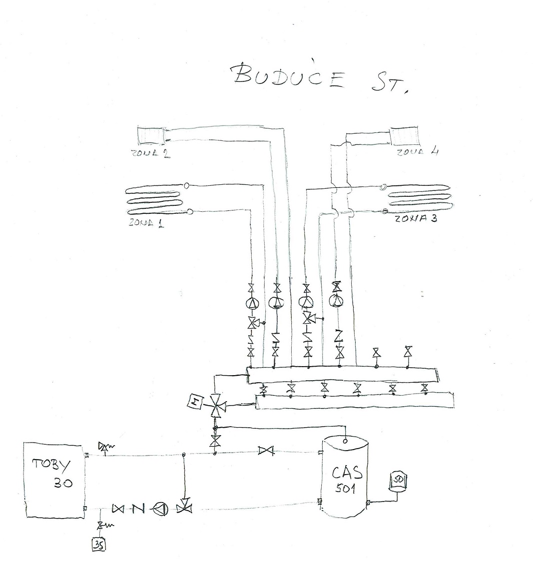

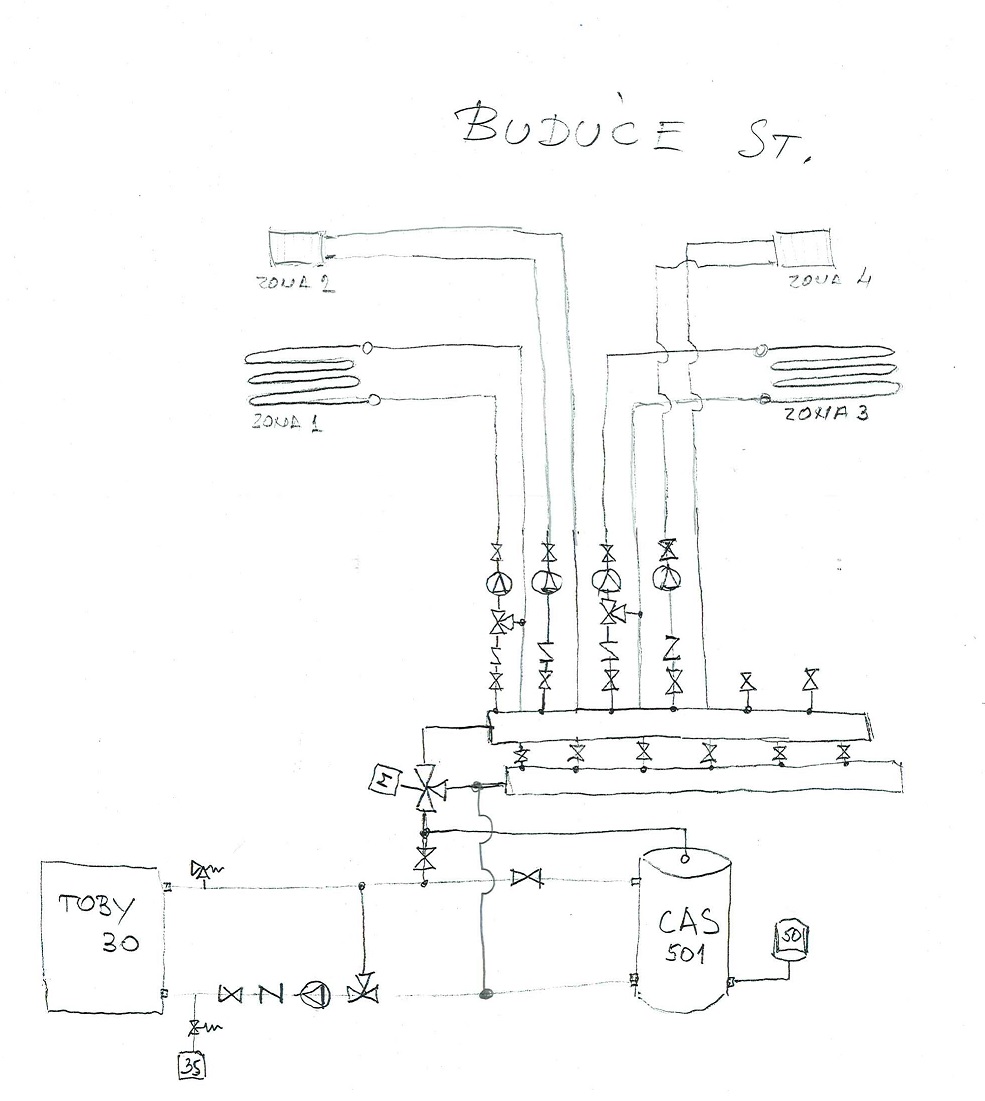

Nešto tu nije u redu, tebi u sabirnicu na trokraki ide jedna cev ,gde ide povrat ? Msm sigurno ga imaš al gde ćeš ga povezati ?
Tako je boree zaboravio da ga nacrtam pravo dole na povratni vod hvala.

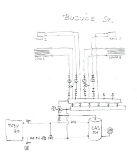

Znači ne na rezervoar,vidim napravićeš i bajpas.
Nisam to tako zamislio gde bajpas ako mislis na samo spajanje tanka na sistem to sam zamislio kao da mogu da ga vezem i kao slepo crevo i klasicno to jes poluklasino.Da ne vucem i cetvrtu cev do tanka.Mada i ta cetvrta cev ne bi nesto poskupela akciju.

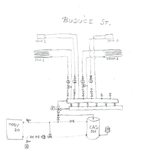

Sigurnosni ne na povrat !
Na polazu je ,exp je na povratu.
To sam nespretno nacrtao slavinu za punjenje i praznjenje inace sada se u mom sistemu sigurnosni nalazi na dnu kotla na povratu ( tu ga majstor stavio ) sto sam skapirao da je pogresno pa cu to prepraviti namestiti na polaz.Cak sam razmisljao da stavim jos jedan na vrh tanka kao zastitu recimo od pojave pare zbog el.grejaca (naravno pored svih termickih osiguraca i termostata koje zahteva struja).
Niko da kaze da li zna moze li prosirenje ekspanzije stara+nova ili mora jedna za svu kolicinu vode?

Na rezervoar ide autom odzračno lonče ,to će ispustiti vazduh iliti paru.
Tako je ,znam da je to pravilo nego ko velim ako se pojavi para tesko ce to lonce da je izpusti kako valja ali ok u pravu si mozda je to dovoljno.

1.salee:...Niko da kaze da li zna moze li prosirenje ekspanzije stara+nova ili mora jedna za svu kolicinu vode?
Može!
I sta bi sa onim AT lose vezanim-na pola.Gazda cuti.
Ako ne ispravi javiće se , samo da ne počne zima...
Zmajdin-e hvala.
